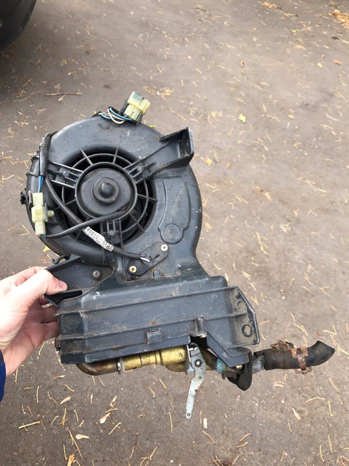

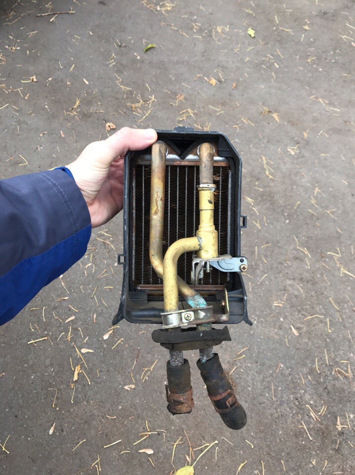

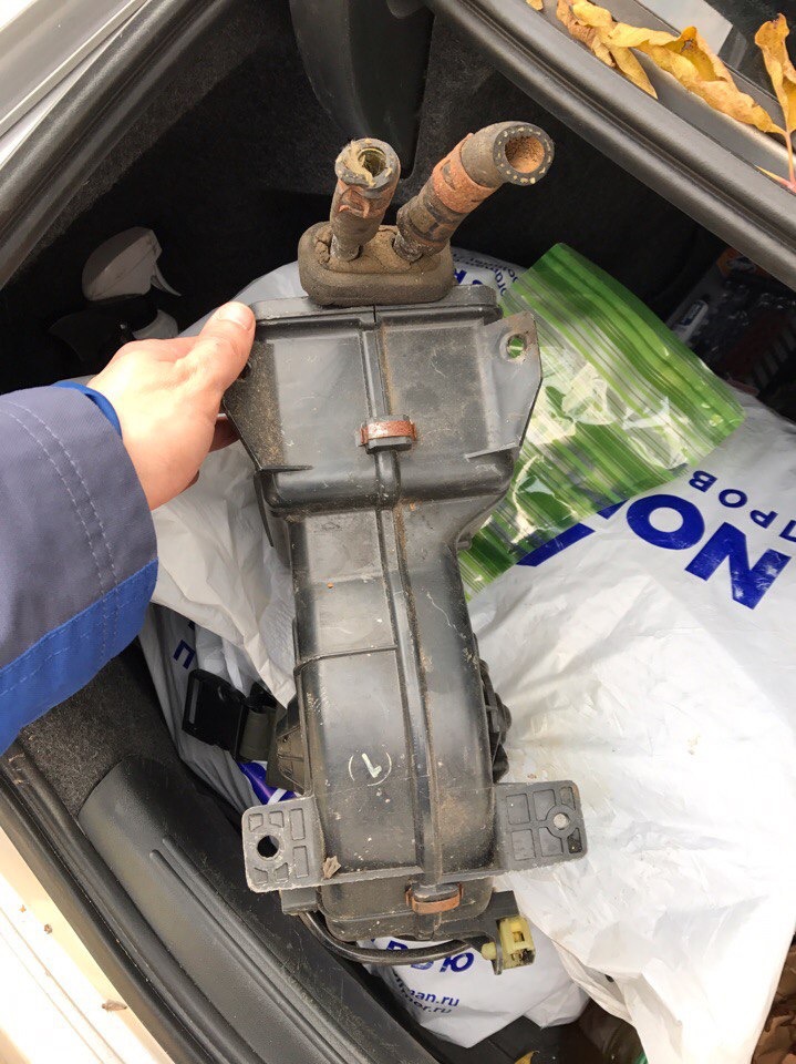

Вот прикупил по случаю.Вопрос на засыпку - переделывать много придётся или так влезет ? Посмотрите , пожалуйста, у кого печка есть.

Re: Задняя Печка на Монтеро спорт
Влезть то влезет, но тебе нужен "пульт" под кран с кнопкой, решётки, "хвост" проводки между "пультом" и печкой, и корыто бардачка в подлокотнике. Короче проще консоль подлокотника целиком найти. Тимоха, кстати, Спорта сейчас разбирает, почти всё есть ещё по салону.
Это Печка от Террано,а проводка похожа? И кто такой Тимоха , прям стесняюсь спроситьChumahod писал(а):Влезть то влезет, но тебе нужен "пульт" под кран с кнопкой, решётки, "хвост" проводки между "пультом" и печкой, и корыто бардачка в подлокотнике. Короче проще консоль подлокотника целиком найти. Тимоха, кстати, Спорта сейчас разбирает, почти всё есть ещё по салону.
Ну если от террано, то тут только колхоз... Т.е. самому всё разбирать и мерять. Проводка 100% не подойдёт, соотв. опять колхозить.Кузьмич 68 писал(а):Это Печка от Террано,а проводка похожа? И кто такой Тимоха , прям стесняюсь спроситьChumahod писал(а):Влезть то влезет, но тебе нужен "пульт" под кран с кнопкой, решётки, "хвост" проводки между "пультом" и печкой, и корыто бардачка в подлокотнике. Короче проще консоль подлокотника целиком найти. Тимоха, кстати, Спорта сейчас разбирает, почти всё есть ещё по салону.Тыкните носом
