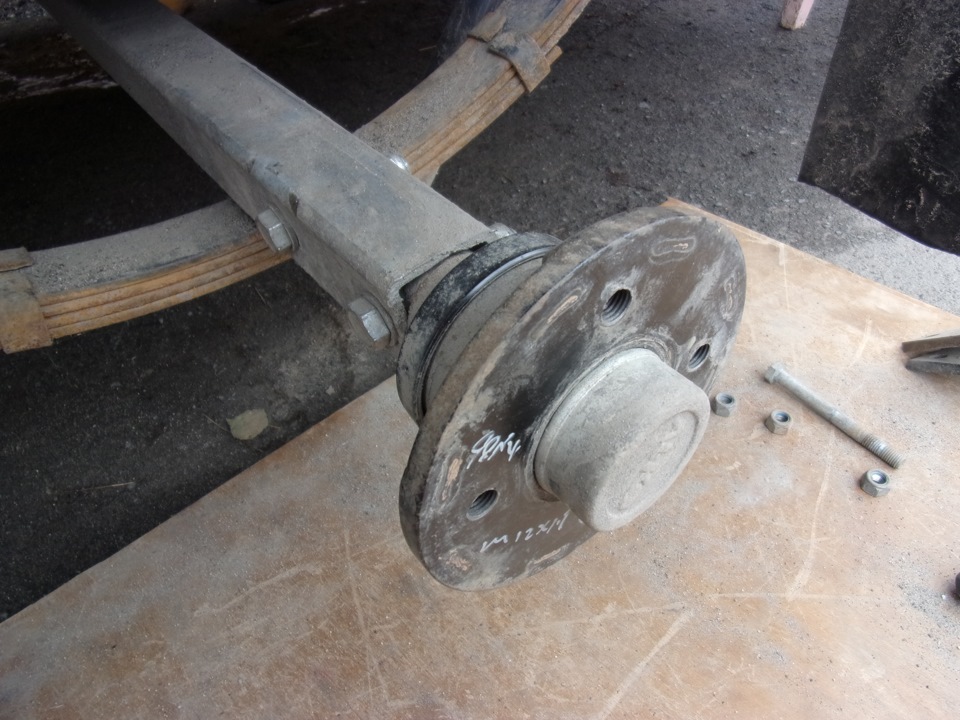

Грубо, у меня вот такая ось
Сама ступица, как видим, крепится двумя болтами....
Точим такую же ось, крепим к ней паджеровскую ступицу и вуаля...

переходные планшайбы с 4х болтов на6
у меня так
у меня так

Такой вариант не убьет ли весь узел колеса (ступицу) в виду более тяжелых колес?dr.motor писал(а):переходные планшайбы с 4х болтов на6
у меня так

И менять ступицу каждый раз?Смайлик писал(а): Точим такую же ось, крепим к ней паджеровскую ступицу и вуаля...
Напомню: задача стоит эксплуатировать постоянно прицеп на мелких колесах. Подходящий квадрат на Пепелаце имеется. Профит в некоторой экономии, возможности легко и быстро перецепляться между пузотерами без излишней возни.Смайлик писал(а):Проще замок на дышле переносной сделать....
И только иногда, отправляясь в дорогу на Пепелаце, заведомо зная, что ничего хорошего меня там не ждёт, обувать прицеп в паджероколеса. Для этого сделать второй фаркоп Пепелацу - короче нынешнего, сделанного под низкий прицеп. Профит - увеличение клиренса + некоторое количество лишних запасок. Клиренс особенно важно, бо нацелился на прицеп 3,2 метра, а это тот ещё якорь будет с такой длиной...
Они легко ставятся/снимаются? Если да, найдешь мне такие? Ну и твоё мнение по вопросу АК? У меня расчетная нагрузка (загрузка) около полутонны+ на больших колесах.dr.motor писал(а):переходные планшайбы с 4х болтов на6

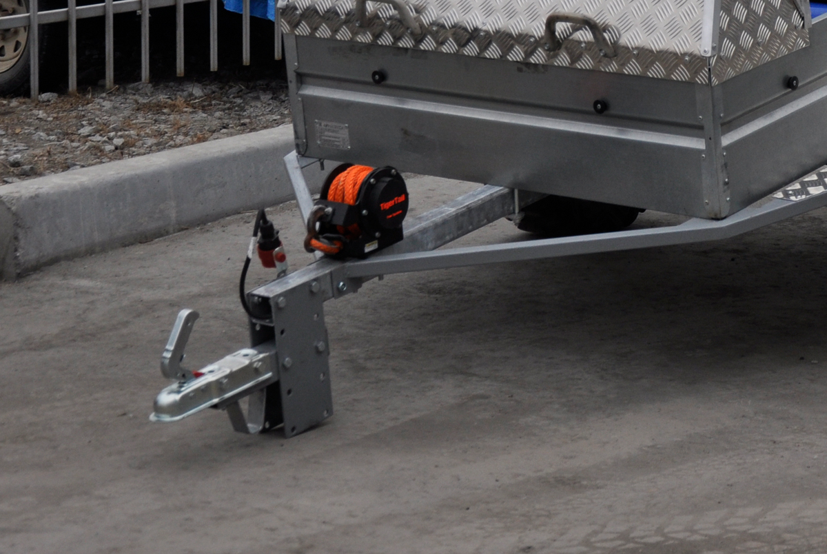

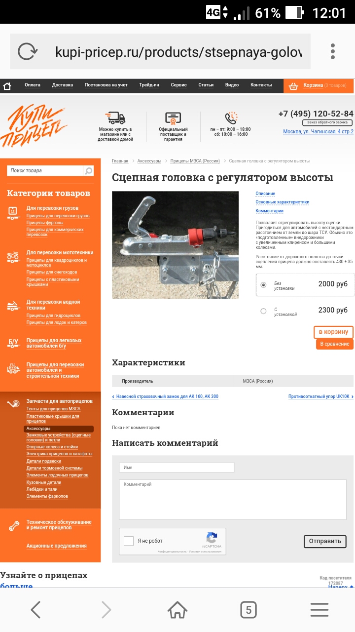

2. Сцепное на фото Смайлика. Которое регулируемое. Это заводская мандула или колхоз? В свое время со старым прицепом когда думал как поступить, спрашивал в специализированных офф-лайн магазинах про такую приблуду - все глаза пучили и говорили, что отродясь такого в продаже не держали.
