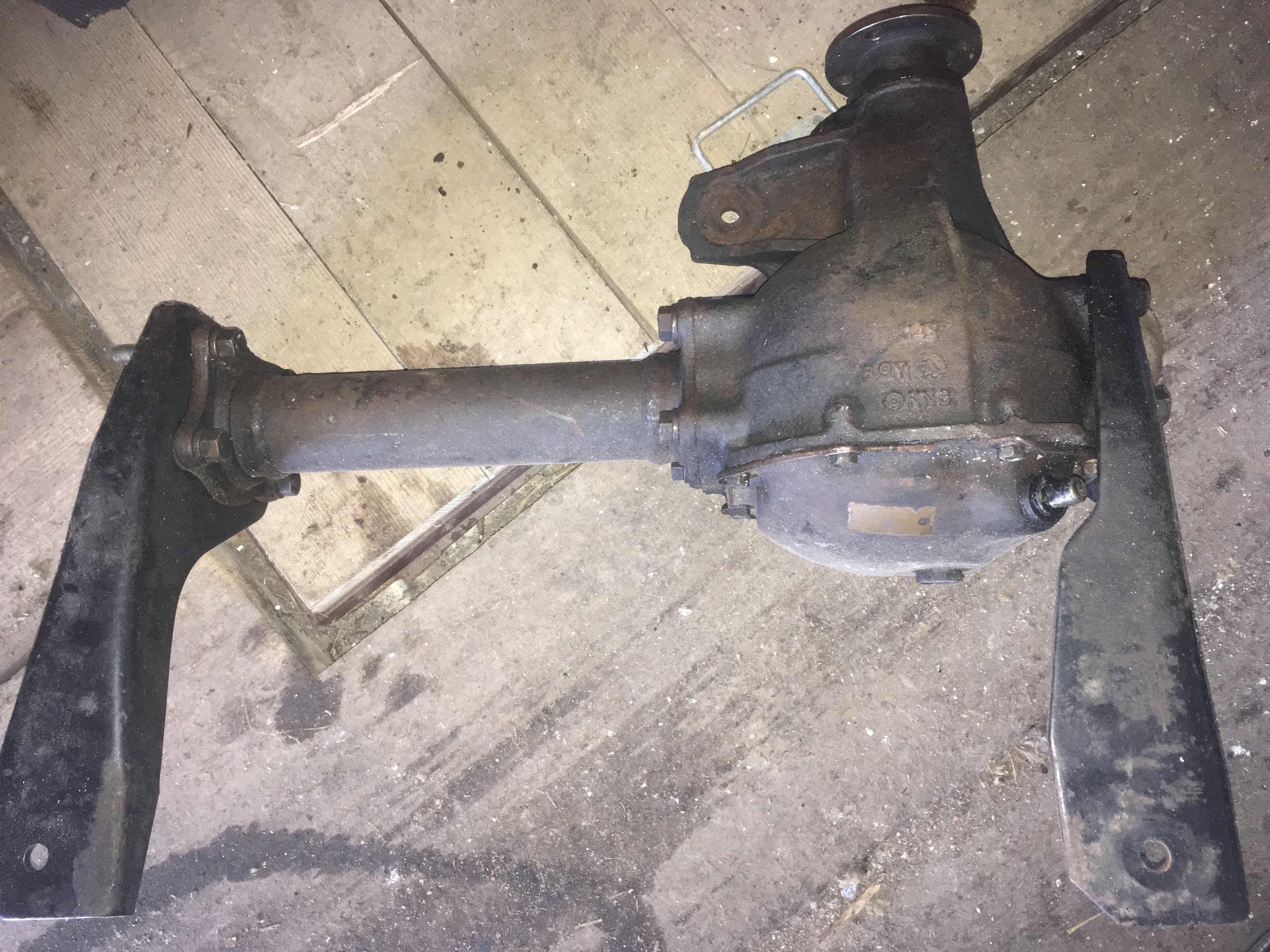

Передний редуктор от П-1 5,285
Брал в резерв, не пригодился. Отправлю ТК за 6т.р. Тел для связи 89028987404 Ватсап.

Доброго времени суток! На паджеро 2 встанет?

кронштейны перставляются, 3-ю точку на траверсе переделывать. С болкаркой и сваркой встанет.Den89 писал(а):Понял, спасибо!
Привода могут не подойти, точнее внутренние ШРУСы

Насколько я знаю, в П1 спереди стоит ЗАДНЯЯ ПРЯМАЯ пара.
Т.е. на полном приводе на этой паре нужно "ездить ползком" и на штатных колесах.
На п2 уже стоит нормальная реверсивная пара, рассчитанная на полноценное движение на полном приводе и уверенно переносящая
даже 36 симекс, 37 боггер (если конечно не гарцевать задним ходом).

Спасибо за информацию.Жипер писал(а):Насколько я знаю, в П1 спереди стоит ЗАДНЯЯ ПРЯМАЯ пара.
