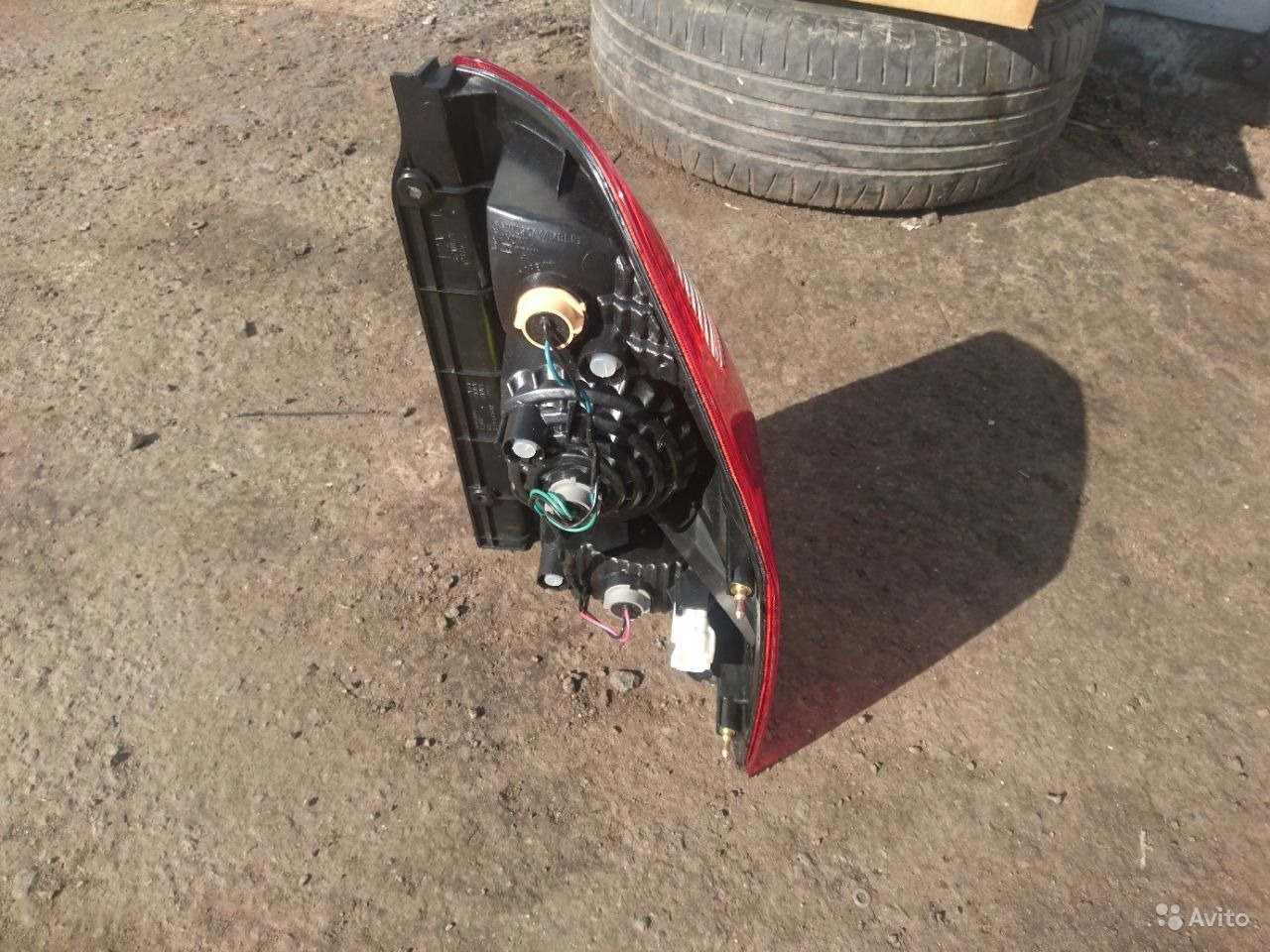

Фонари симпатичные, да и ценник в 100 баксов за пару вполне себе ничего... У нас столько за бэушку просят.
Но есть одно маленькое "но".
Я стал рассматривать на фото тыльную сторону этих фонарей и получается, что в них нет габаритных и противотуманных огней.
В верхнем патроне - жёлтая лампочка поворотов, в среднем - стопак, в нижнем - задний ход.
К среднему гнезду идут только два провода, т.е. либо стоп, либо габарит, либо допиливать самому.
ПТФ-ку впихнуть просто некуда, только если в бампер.
А так да, красиво... Достались бы мне такие сразу с машиной, давно бы допилил их и не жужжал...

Злыдня писал(а): К среднему гнезду идут только два провода...

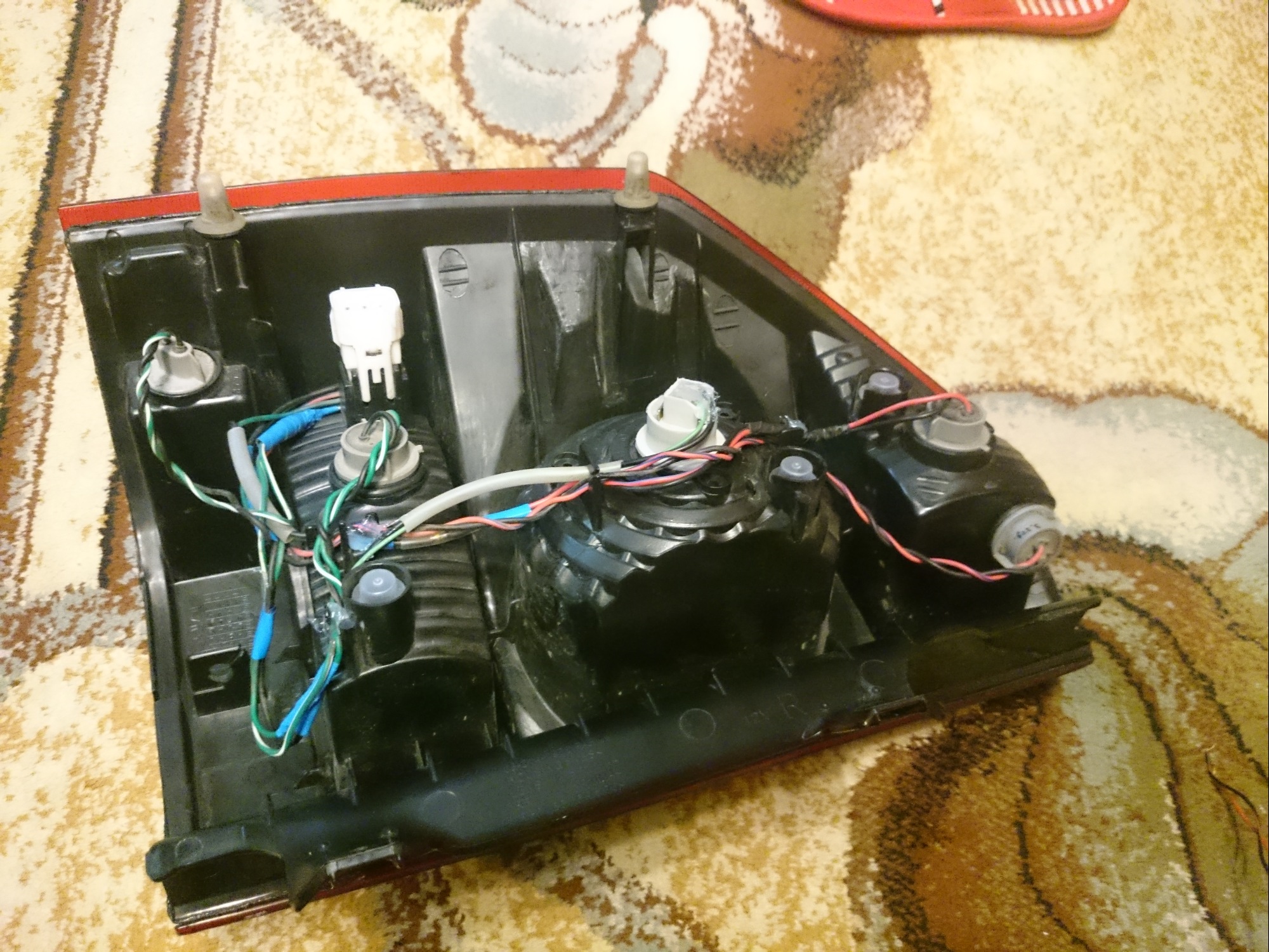

На фото выше продвинутый фонарь, где все есть.
Я в свое время купил комплект оригиналов кастрированных за 2000 (оба), где только задний и стоп. И все. Остальное пордазумевается в бампере (повороты, противотуманки и доп.стопы).
Доработал сам. Врезал поворотники, габариты (в том числе мелкие боковые, для красоты).

На e-bay я увидел такие:Анатолий Дмитриевич писал(а):Злыдня писал(а): К среднему гнезду идут только два провода...К средней-лампе идут = 3-и провода ...
У рыдвана с такими фонарями в заднем бампере = заглушки . Но реалии эксплуатации рыдвана на дорогах общего пользования, всё-одно заставят поставить в бампер повторители-стоп-сигналов ...
Здесь чётко ДВА провода на центральную секцию.
Если у меня дойдут руки до задней оптики, то я буду делать клыки бампера гладкими и без заглушек. Соответственно, всё надо переносить в верхние фонари. Полюбому допиливать.
