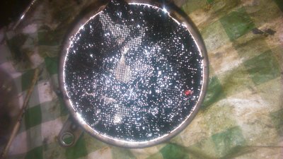

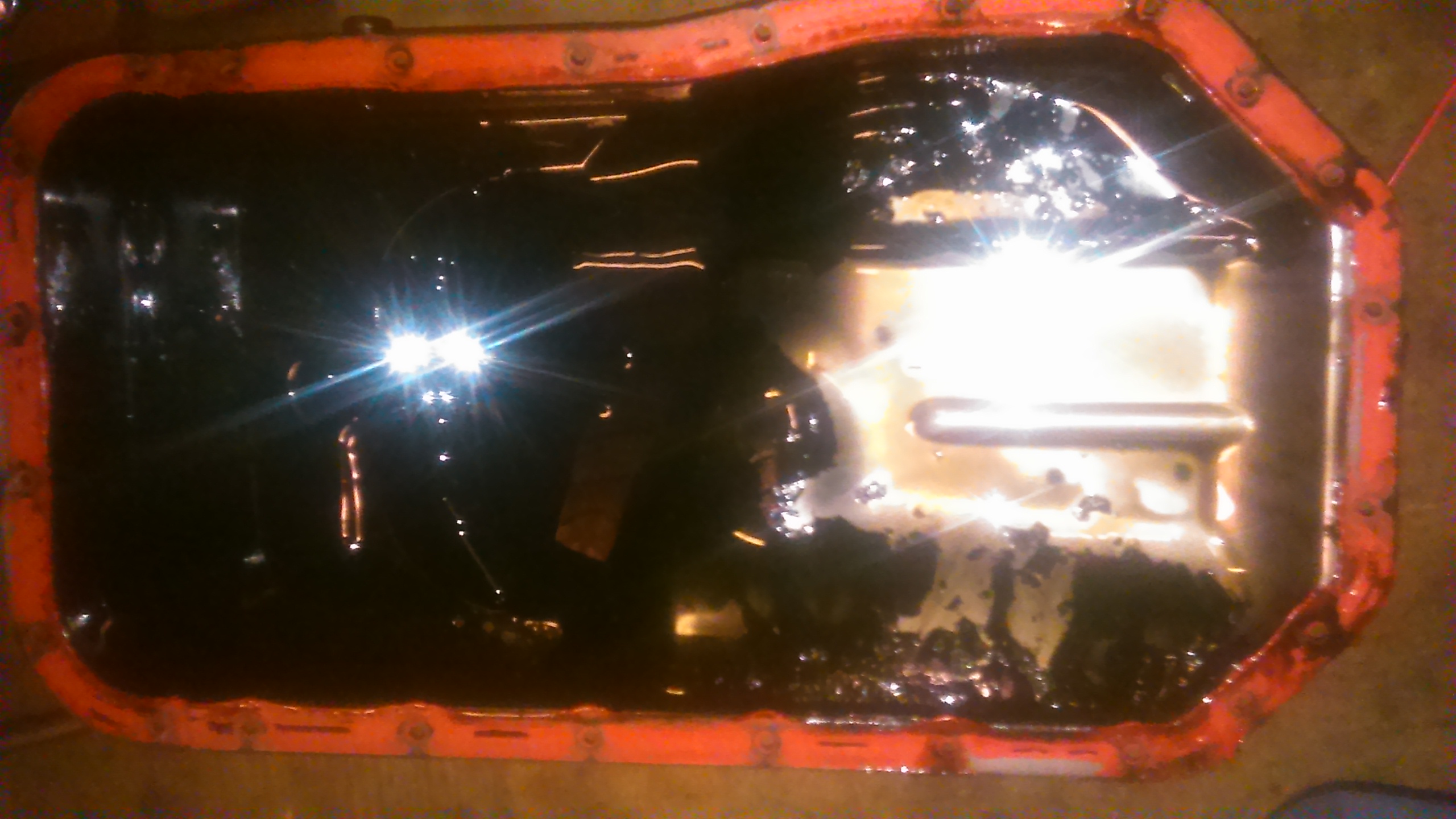

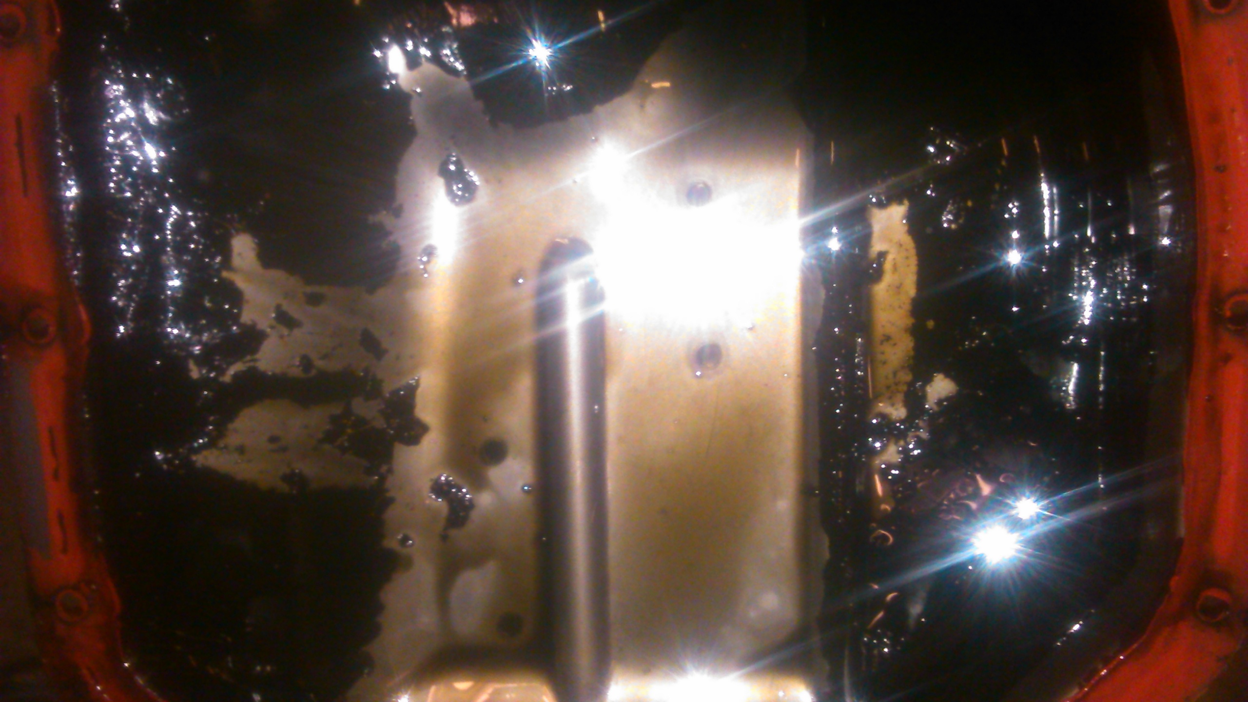

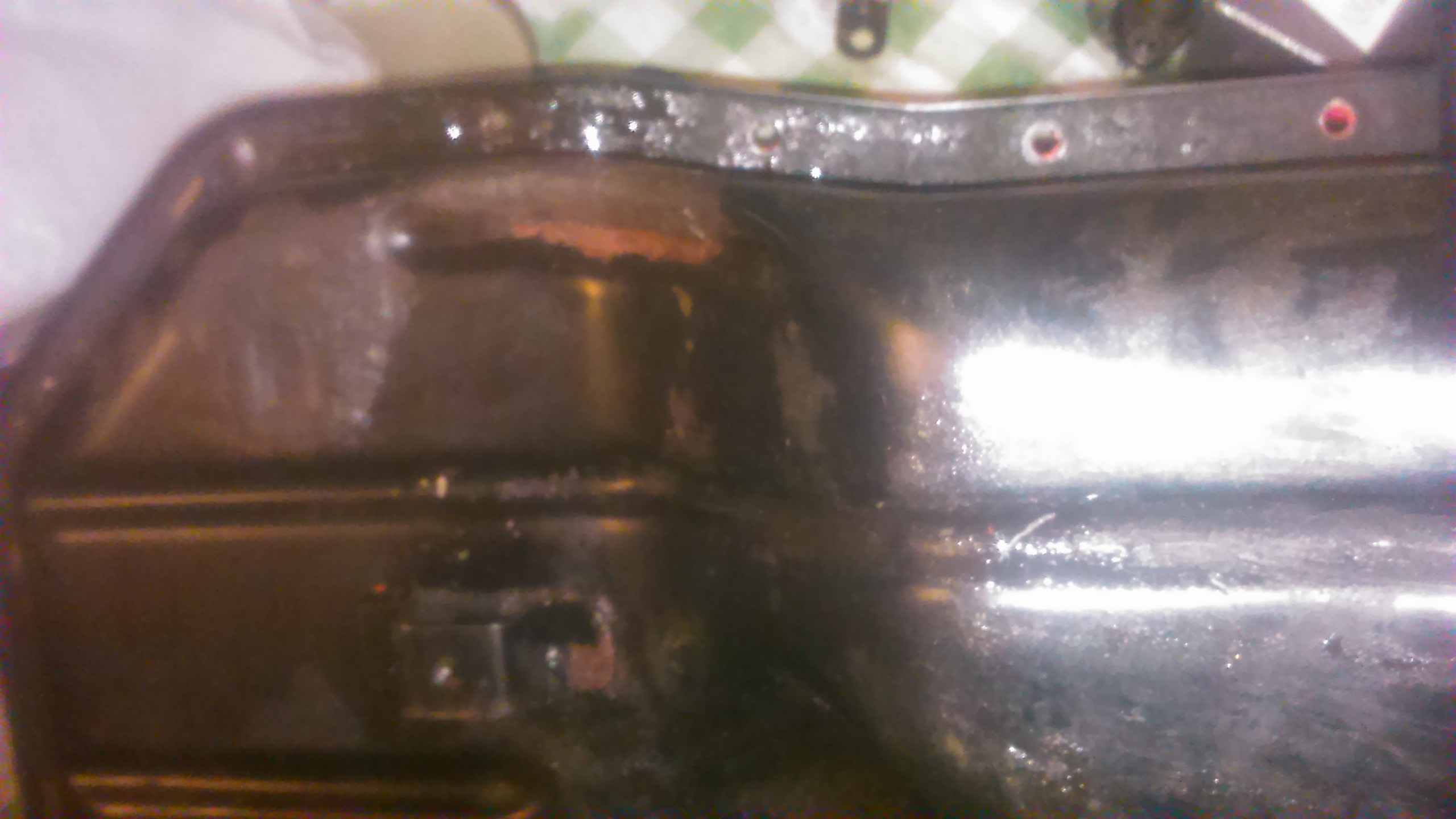

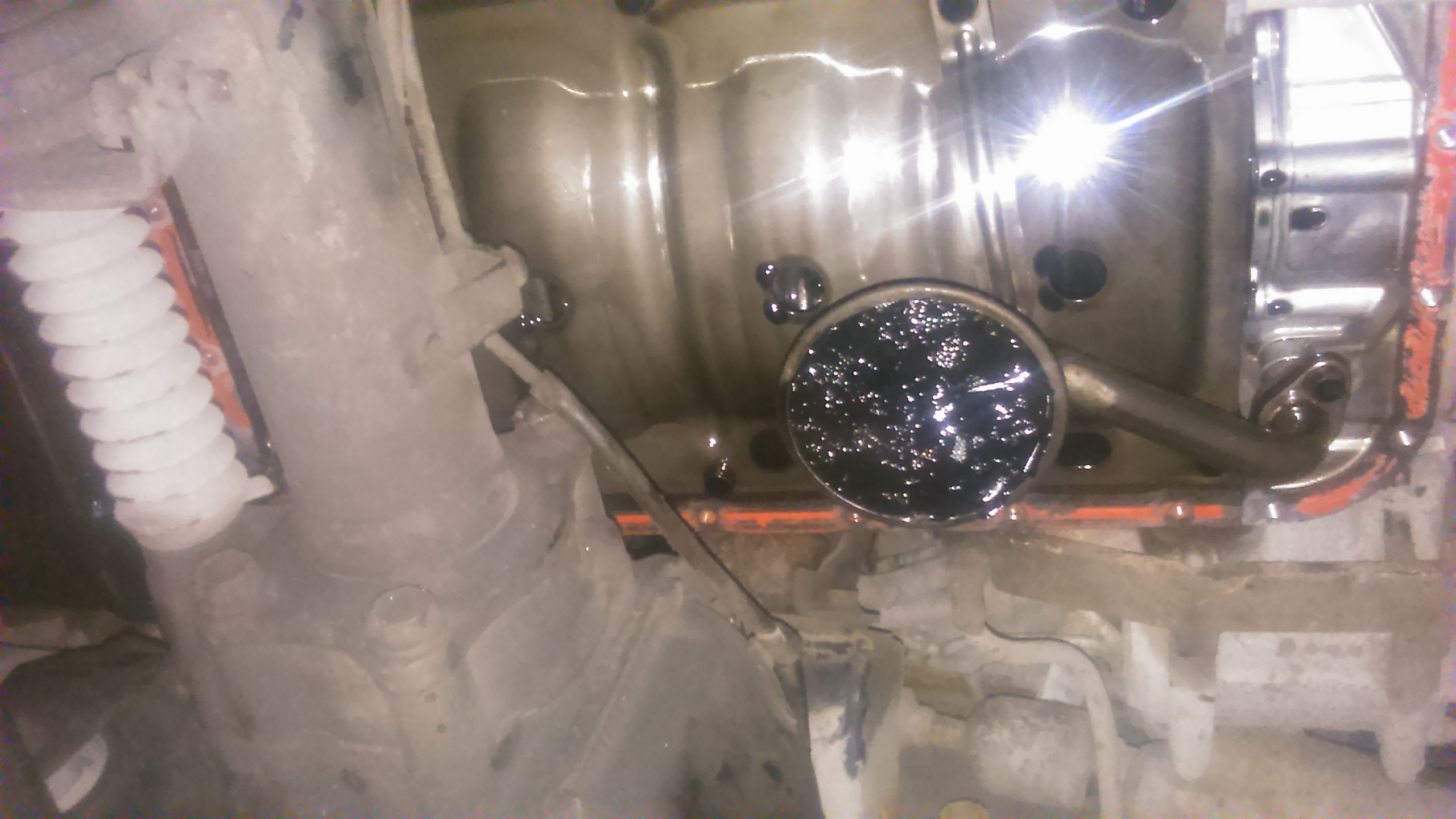

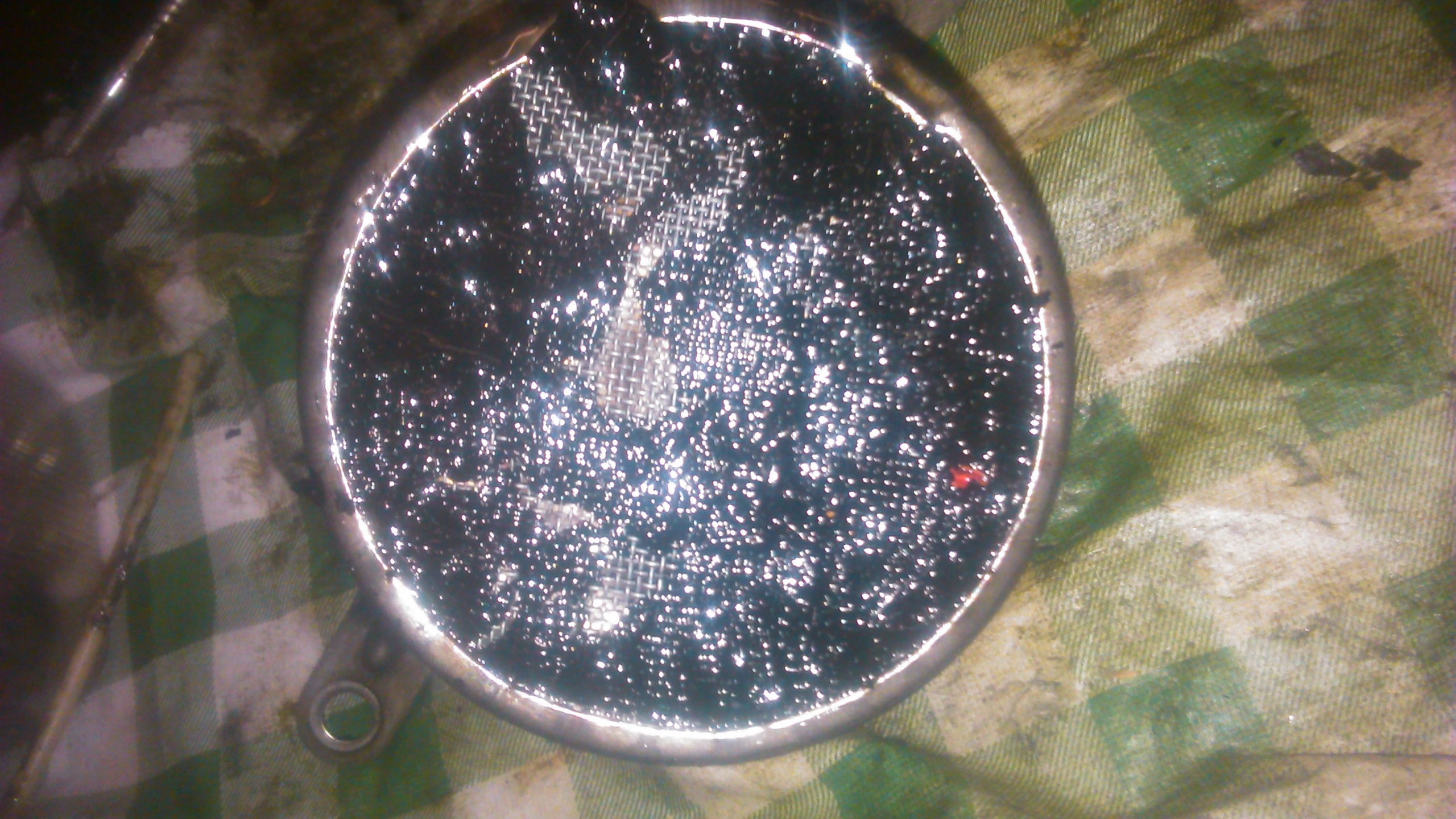

Ну, что докладываю причина найдена. Снял поддон ( кстати вместо моста, легче снять стабилизатор), ЛАВР 303 начал съедать краску на внутренней стороне поддона и забил маслоприемник, хорошо что у меня стрелка, а не лампа на масло, а то так бы и ездил до замены колена.Руки оторвать японцу, кото придумал покрасить поддон изнутри!!! :]:-O: ЛАВР 302 краска выдержала, в прошлый раз.
В итоге почистил, снял остатки краски, давление нормализовалось.

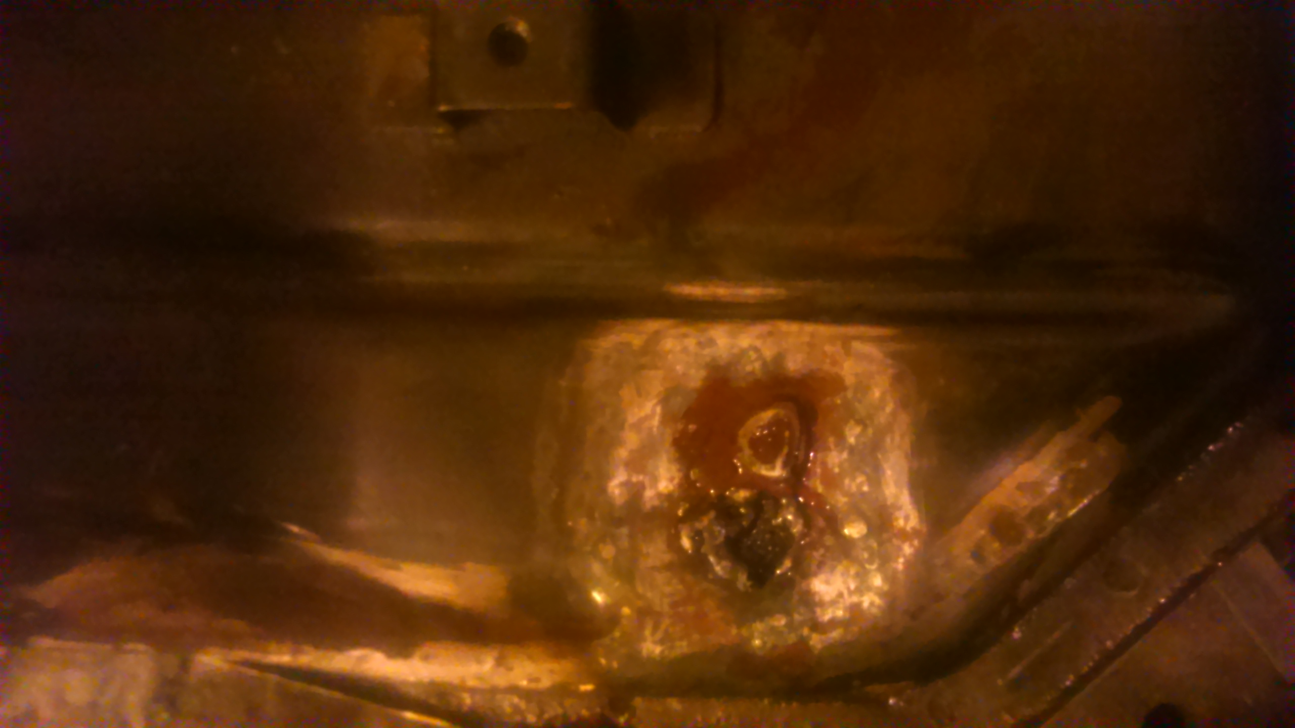

А еше руки надо оторвать друрому японЬскому инжинеришке придумавшему тепозащиту картера :]:-O: :nezl6: , благодаря которой было потрачено 1,5 рубля и появились две латки на поддоне ( сквозная корозия, а я все ломал голову откуда масло бежит ).
У кого она еще стоит рекомендую снять эту лишнюю запчасть, назначение которой я так и не понял, как и не понял, зачем красить внутри.
