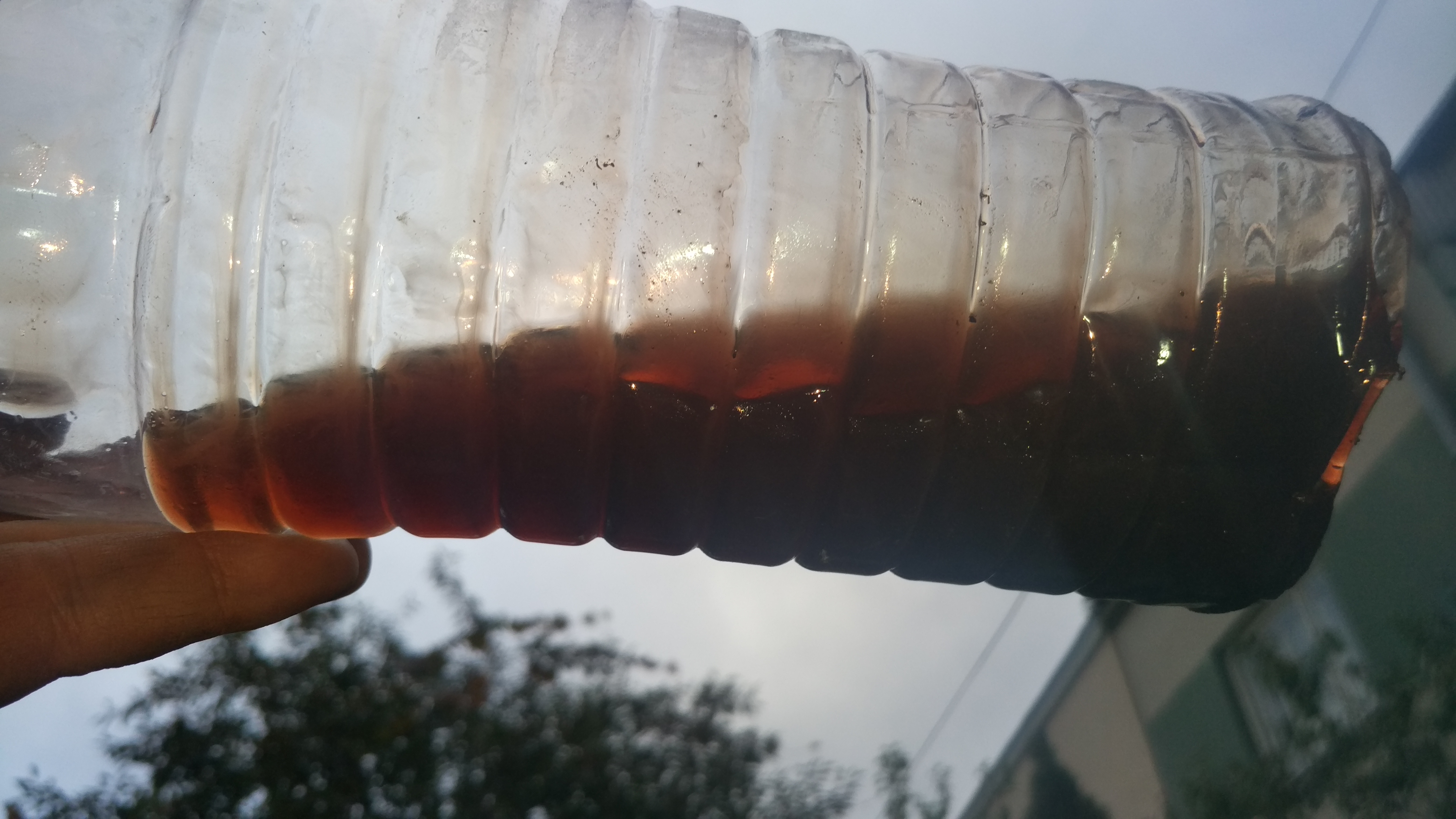

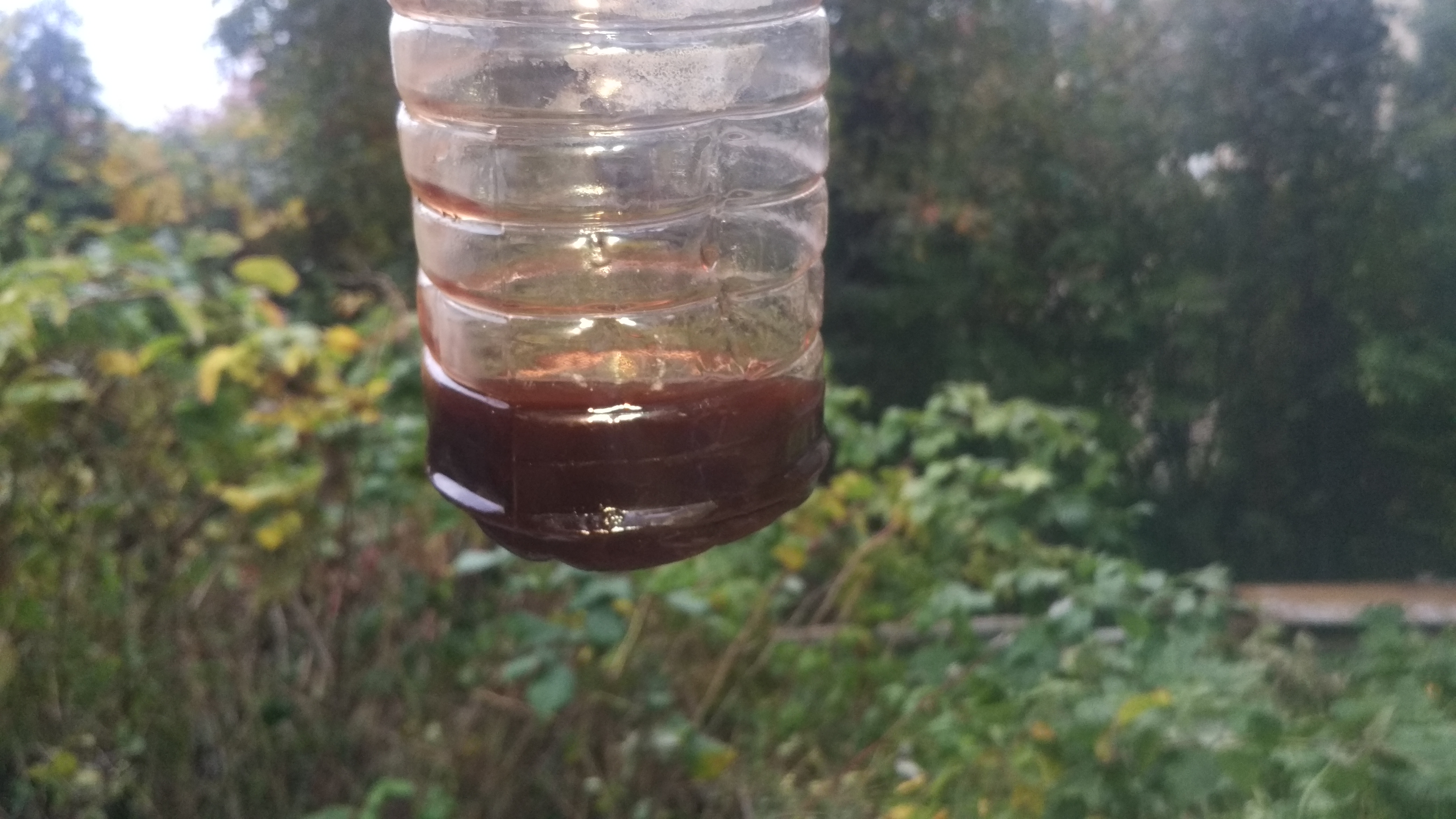

user3, можно через щуп откачать. Шприц на 150 кубиков и резиновый шланг наружным д=5мм длиной ок 80 см отлично подходят. 1 см по щупу это примерно 300 мл. 30к за ремонт вполне реальная стоимость, но до 2014 года. Счаз немного больше.
Не включение 4й - траблшутинг: термодатчик на моторе, реле ОД, соленоид на акпп, гидроблок, ремонт акпп. Завышение оборотов переключения передач - трос управления акпп, обмусолено много раз. Если он вынимается рукой из гильзы на моторе, или уже вылез из неё, по мануалу регулировать бесполезно.
ЗЫ: Что было в поддоне при снятии?

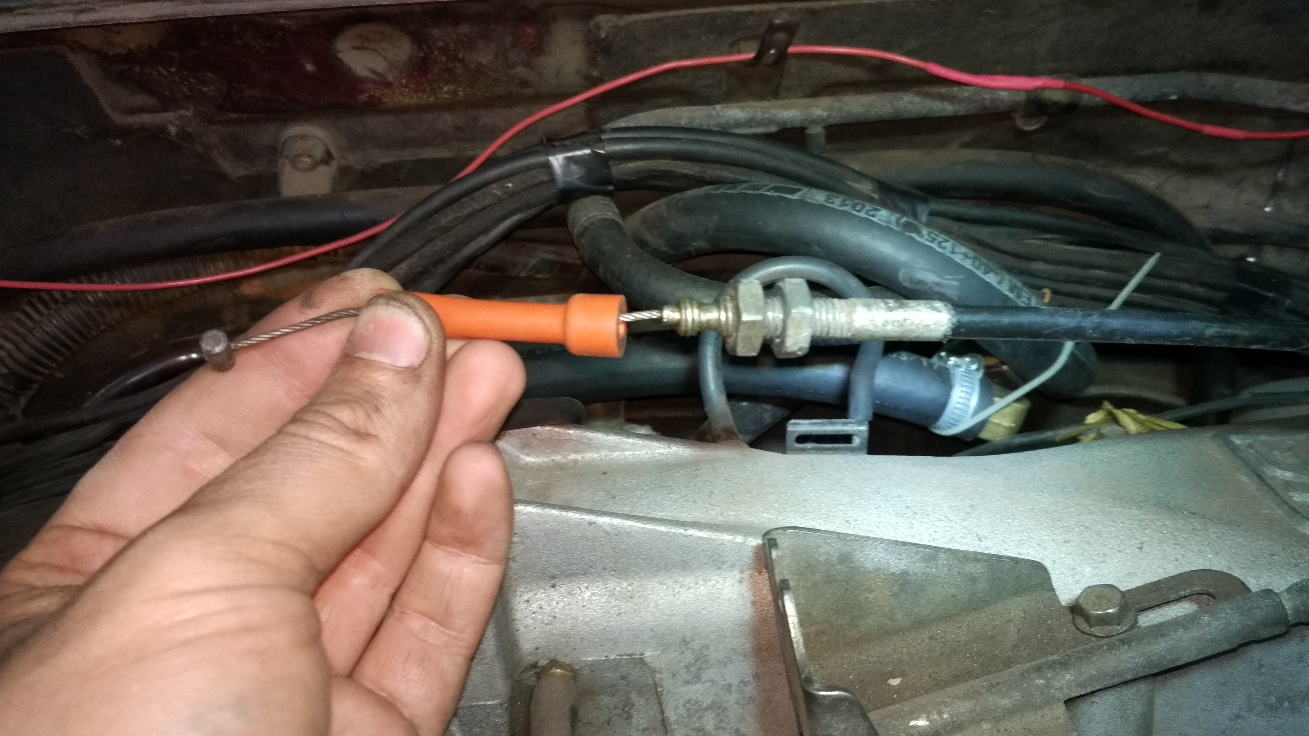

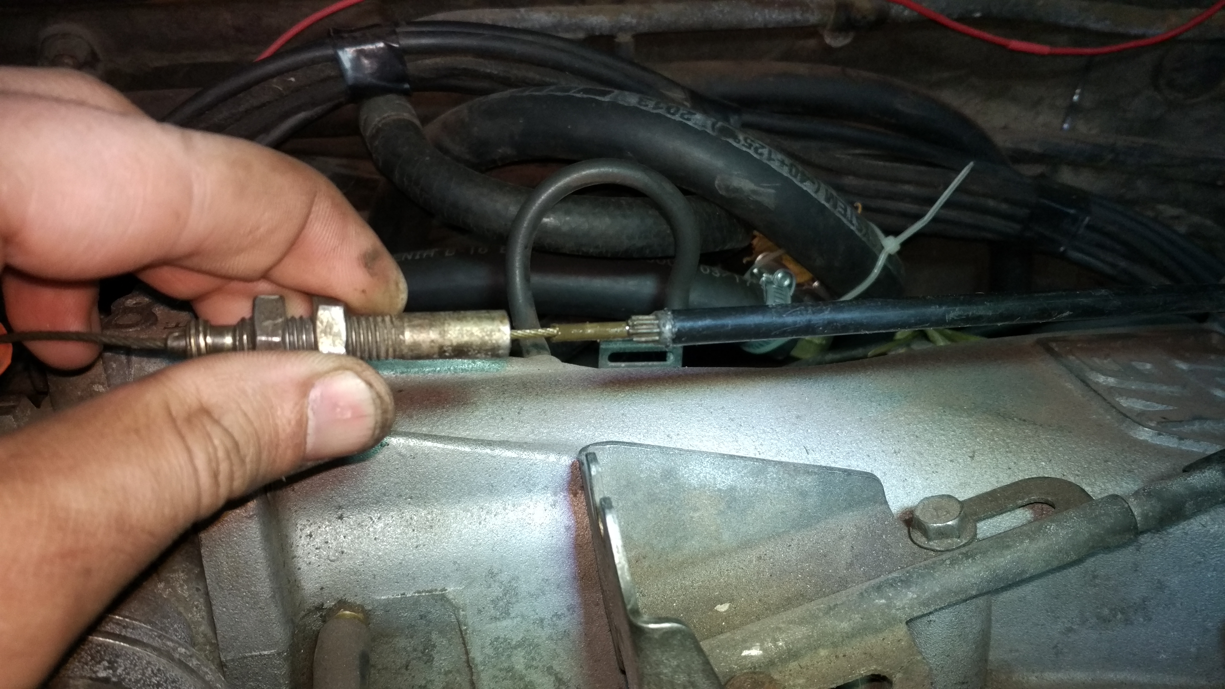

По тросу - читал много, но понял мало. Надо проверить, вынимается ли оплетка троса в противоположную сторону от ДПДЗ?
Визуально как трос, так и оплетка выглядят нормально, без видимых повреждений. Разве что мне странно, что сам трос как будто недотянут, немножко болтается.
Хотя если включить логику - то от этого и будут завышенные обороты. Вспомнилось, что если метка на тросе сместилась - надо вручную подергать трос и ощутить, где начинается натяг клапана.
В поддоне было все красиво, ничего постороннего. Ни на магнитах, ни на фильтре.
Хотя опять, поскольку предыдущий хозяин менял ATF и, видимо, фильтр - неизвестно, какое состояние было тогда.

user3, просто потяните трос из гильзы. Если вынимается, значит исправлять. Провис может быть, но практика показала, что провис может быть и при выпадающей оплетке. Бобышка актуальна только для нового троса. Лично ставил новый трос на свой падж и через год оплетка уже вынималась из гильзы без усилия.
Проверьте, срабатывает ли соленоид од при подаче на него 12в. Если щелчка нет, то он забит. Снимать и чистить его надо.

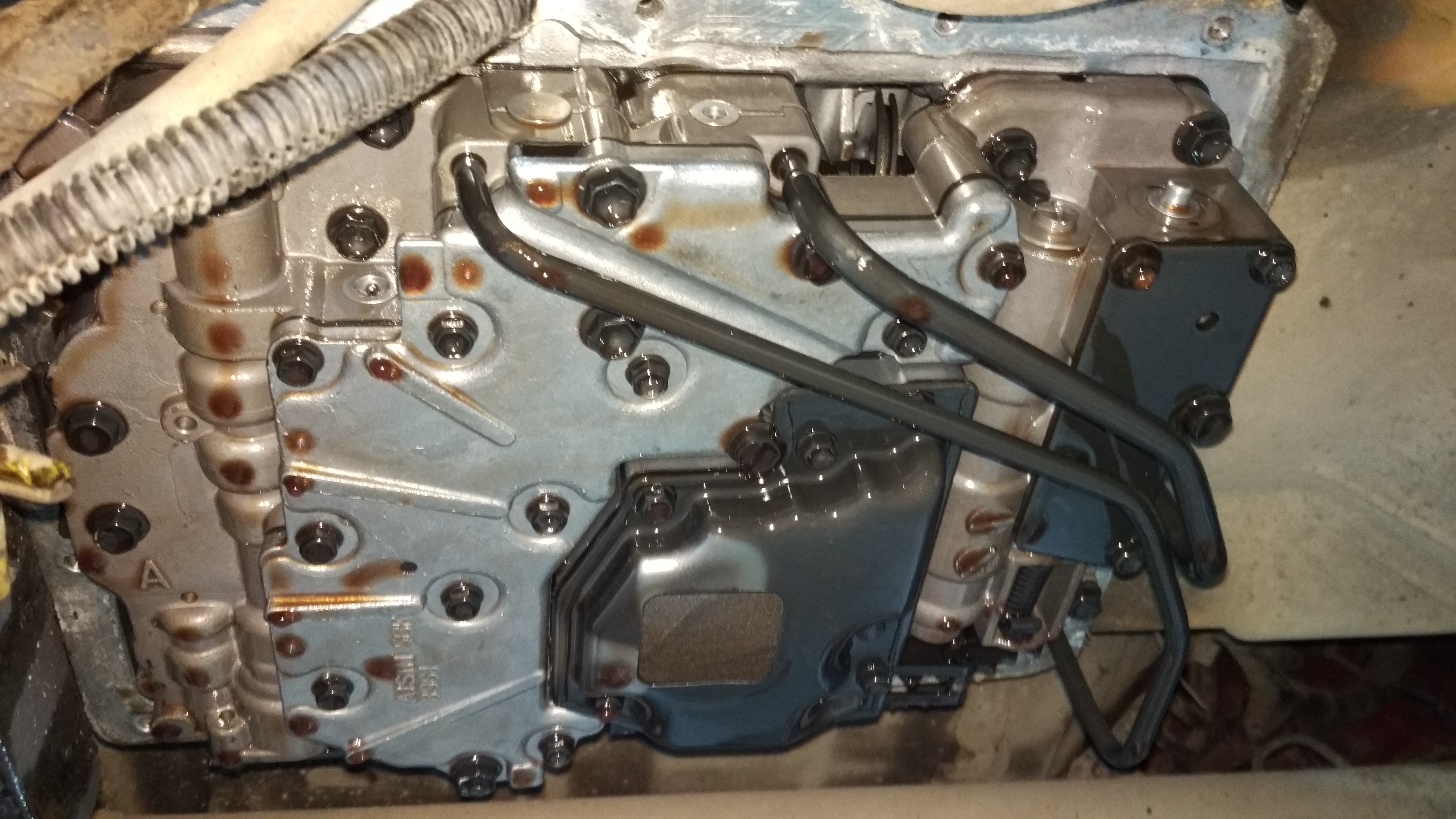

Вспомнил, что сделал фото гидроблока, как сняли поддон.
Самая лучшая фотография по четкости изображении

user3, подобрать по кол-ву витков, толщине, диаметру. Да, деталь та самая. Ремкомплект есть на всю акпп, включает все прокладки, сальники, манжеты для поршней и прочие резинки.
- user3
- Сообщения: 139
- Зарегистрирован: 17 фев 2013, 21:41
- Двигатель:: 6g72 12V
- Мой автомобиль(и):: Pajero II V43W V4AW2
- Откуда: Украина
- Благодарил (а): 9 раз
Re: Высокие обороты переключения, толчки, V4AW2
А только на гидроблок?ZILLA писал(а):Ремкомплект есть на всю акпп, включает все прокладки, сальники, манжеты для поршней и прочие резинки.
Судя с видео, которые я смотрел, бывает выработка на плите-прокладке в местах шариков, но где-то читал, что здесь шарики пластмассовые, если выработка будет - то на шариках.
Пробив по онлайн-магазинах, данную пружинку оригинал можно заказать за 6 USD, срок поставки 42 дня.
Возможно есть еще какие-то детали, какие надо заменить при разборке гидроблока?
Pajero II 6g72-12v длинный V4AW2 1995год ГБО Stag 300 Plus Cooper AT3 Бампер ARB Hella Luminator 2x100W

Надо еще сегодня ехать, потому заехал в гараж.
По тросу - действительно, трос с гильзы вынимается.
Хотя сидит там довольно плотно, не болтаясь. Пока что, чтобы как-то отрегулировать трос - зафиксировал оплетку к гильзе изолентой.
Трос
По настройке вручную - как-то странно. Сначала не тянется, потом резко двигается легко, потом идет туже аж до упора.
Я так понял, когда начинает идти туже - это начало рабочего хода.
Для начала отпустил несколько больше, чем этот момент.
В бардачке ключ на 14, по ходу буду подстраивать.
А как определить, что перетянул?
По жидкости - сливал с поддона (в гараже есть яма), убежало больше мимо емкости, но уровень сейчас - ровно с верхней HOT.
По ощущениям, пока ехал с гаража - лучше, нет таких резких толчков. Хотя мне кажется, что наиболее сильные - на холодную.
На холодную сегодня под горку машина с 1-й на 2-ю вообще свыше 4000 оборотов переключилась. Но потом вроде нормализовалось.
Цвет мне не нравится, хотя это может быть и рабочей цвет, не знаю..
ATF, которую удалось поймать
Очень хочу надеяться, что 4-я все же появится после регулировки троса.

user3, трос почти дохлый. На фото видно, что бобышка упирается в гильзу и по факту трос перетянут и как следствие клапан регулировки давления в основной магистрали выше нормы. Срезайте 5 мм вылезших проволок и проверяйте. У бобышки должен быть свободный ход 1 мм до гильзы.
Масло паленым не пахнет?

Откатал 70км загородом.
На прогретой переключение на драйв и реверс стало значительно мягче. Переключение с 1й на 2ю почти незаметно, как и вроде на 3ю.
4я передача присутствует, включается при 4000 либо отпусканием педали газа.
Горелого запаха от слитой жидкости нет. Жена так же думает
