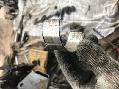

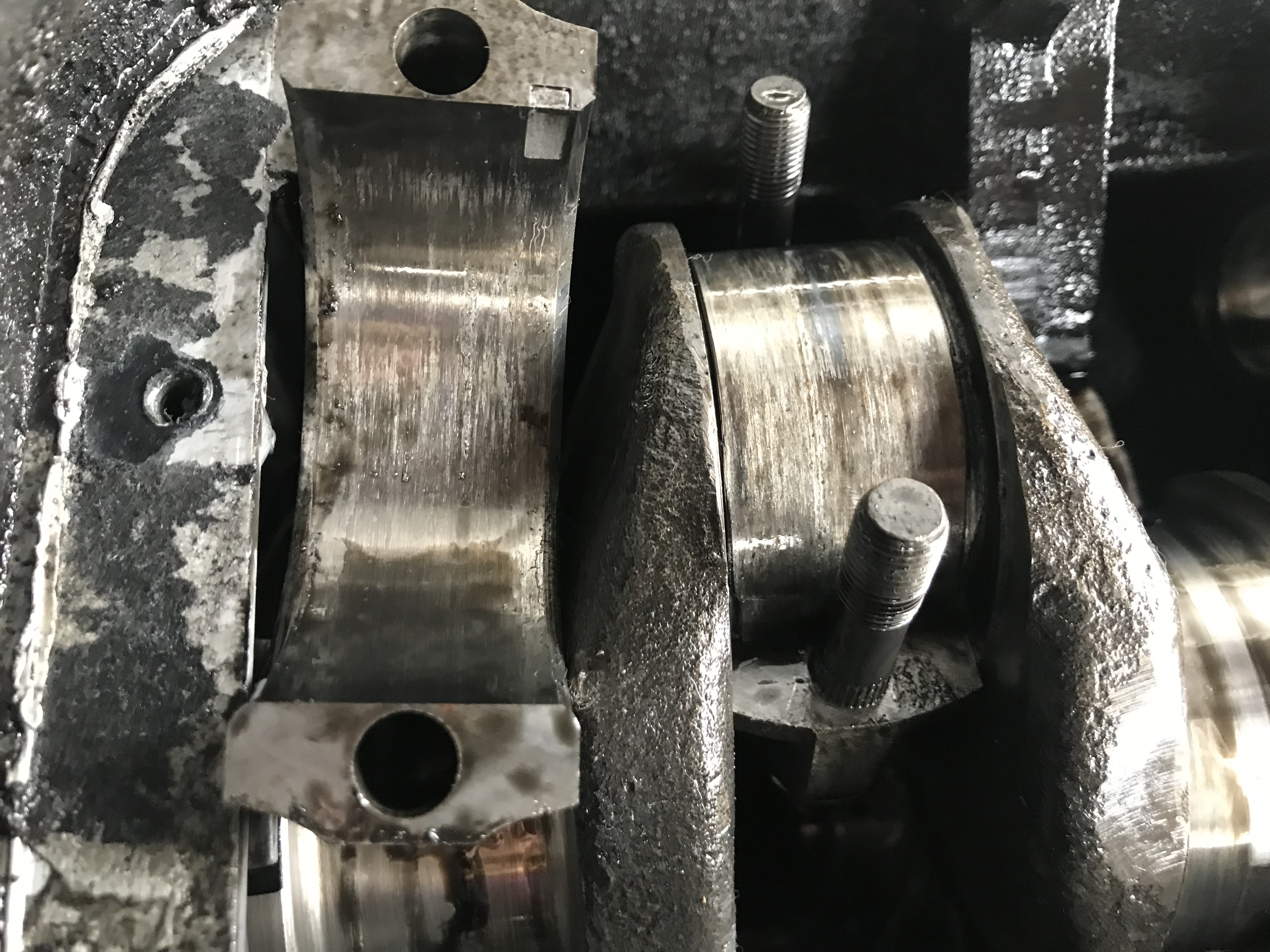

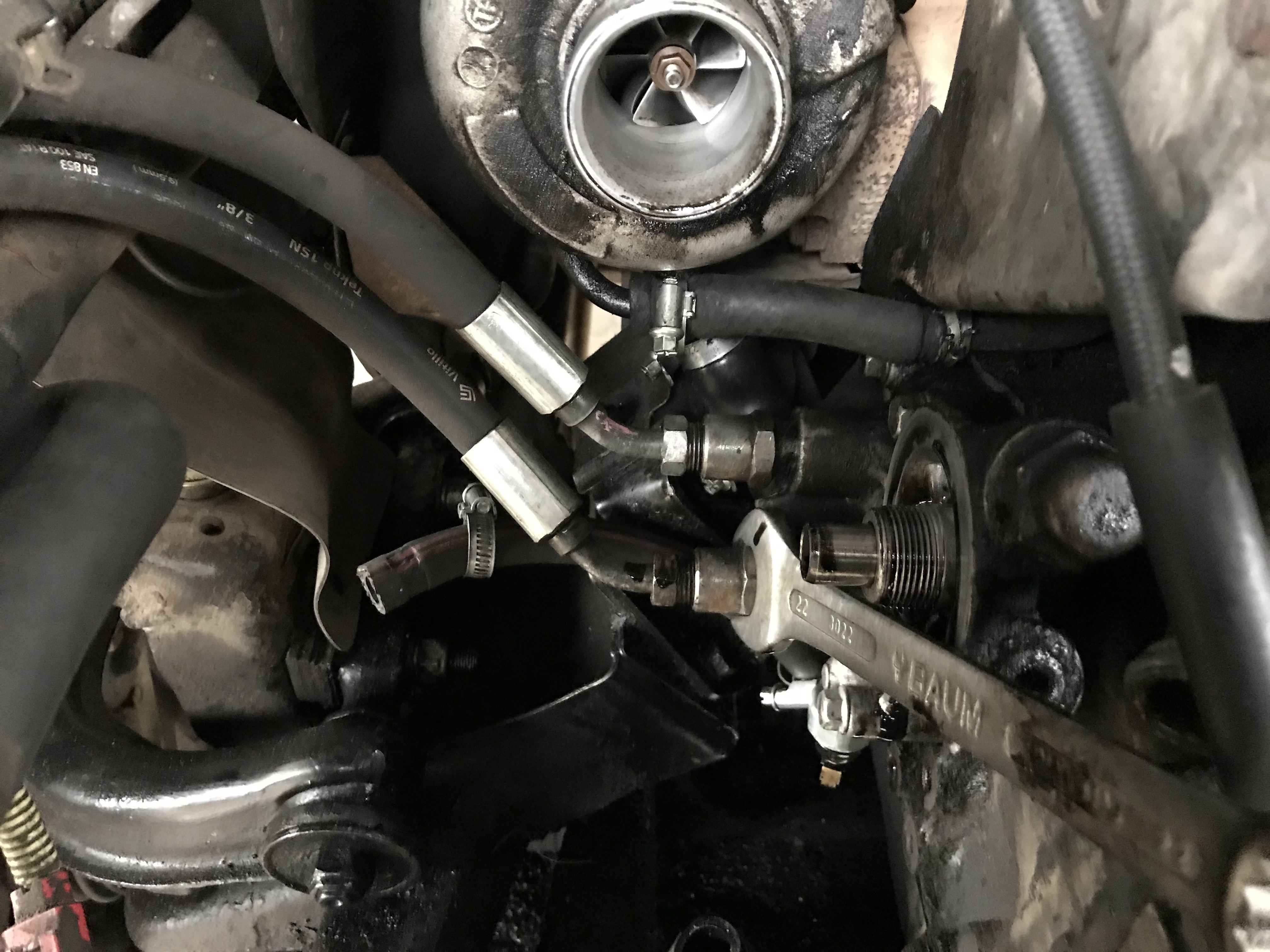

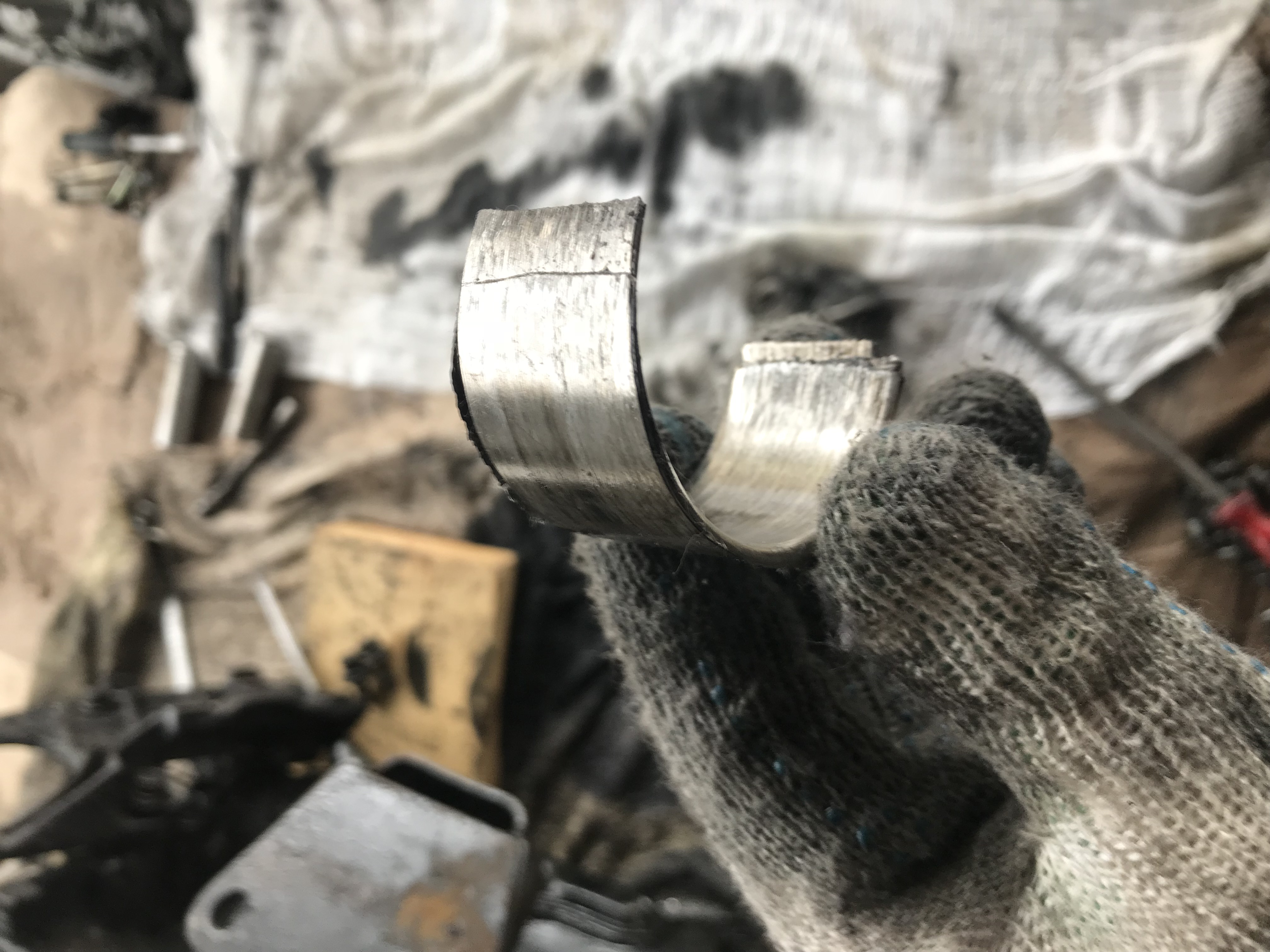

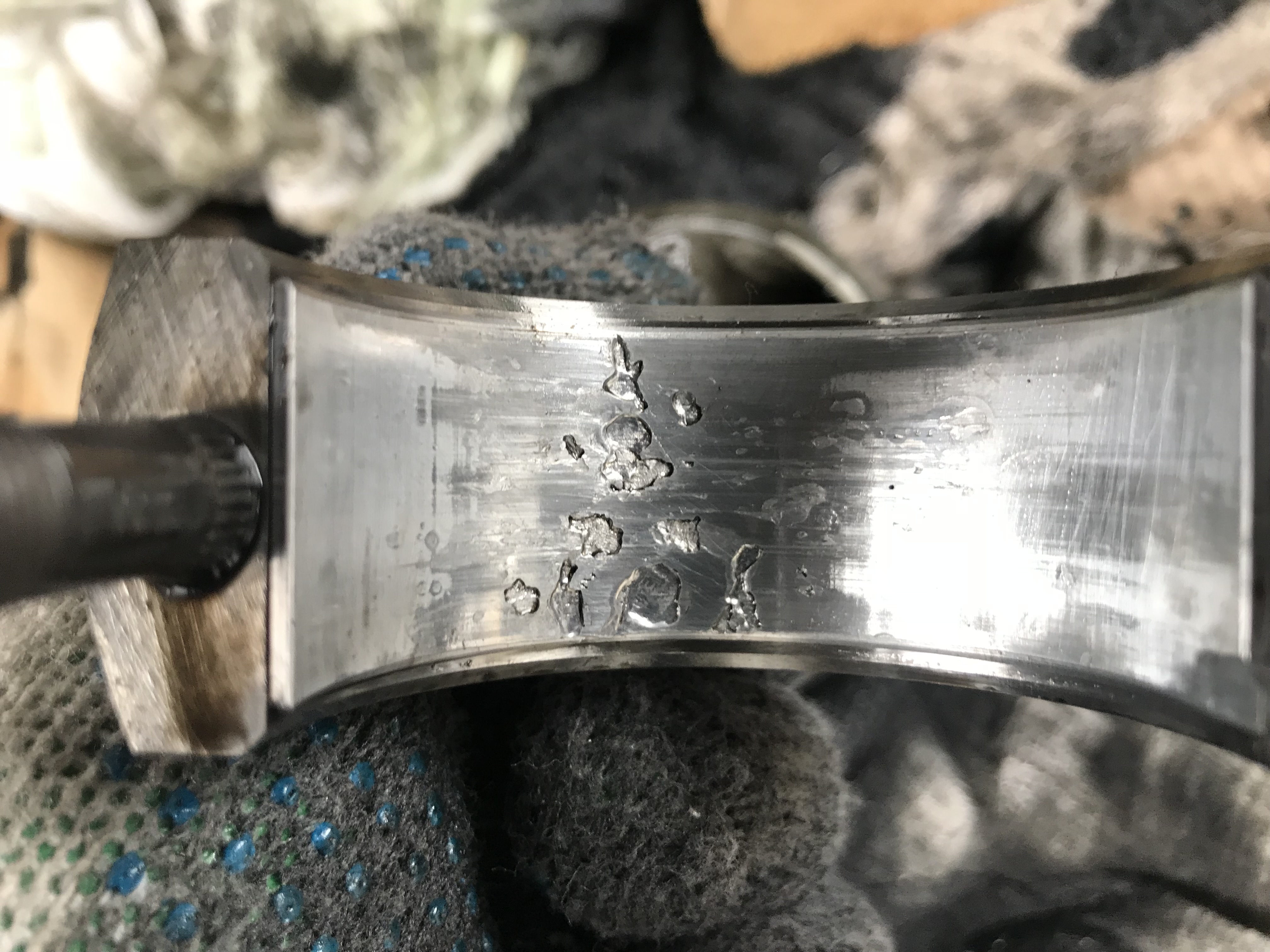

Всем привет.
Поменял ГРМ с сальниками, переобжал шланги на масляный радиатор, поменял сальник в генераторе.
Вот все что делал.
После машина завелась отлично, проработала в общем минут 30 на холостом, пока убрал воздух из системы охлаждения и пр.
Проехал минут 10-15 и двигатель заклинило.
После разбора обнаружилось частичное повреждение "выедание" метала вкладышей 2го и 3го шатунов, в 4м вообще провернуло.
Масляные каналы в колене чистые.
Понятно что масляное голодание в коленвале, но вот чем вызвано?
Помогите найти причину.
Может кто сталкивался с похожей проблемой..
Если перепутать шланги что будет?

Затык в масляном радиаторе чтоль?

Проверю масляный радиатор завтра.

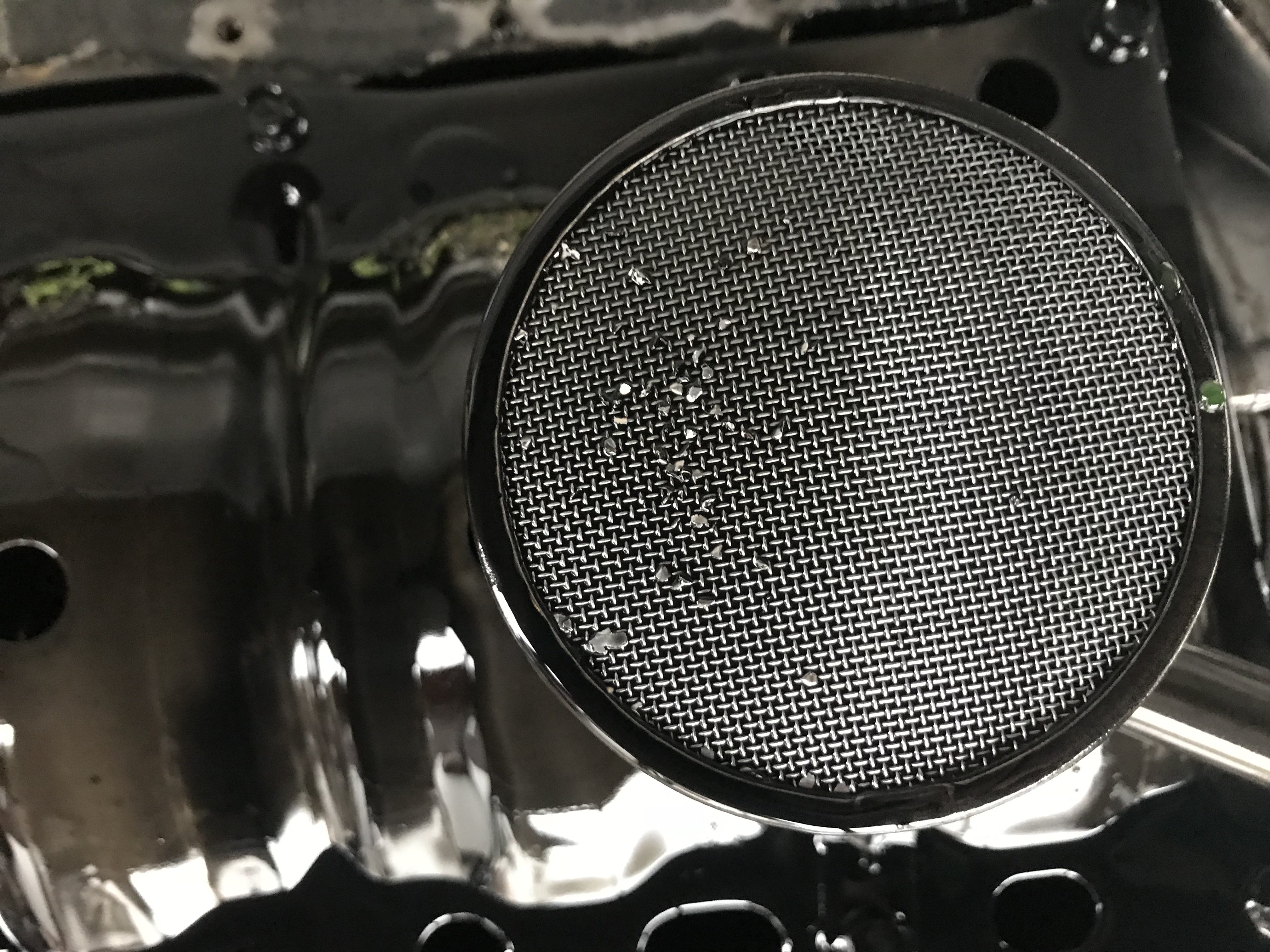

Пробег какой ? Фото маслозаборника дайте !

m724 писал(а):Пробег какой ? Фото маслозаборника дайте !
Пробег 335000 Масло меняю не более чем в 7000км. За этим очень слежу, маслом пользуюсь 2 года. Pentosin synth 5w40.
За месяц наматываю тыщ по 5км.
алексей - Маленький Мук писал(а):А лампа низкого давления горела??? была похожая ситуация не так давно, до стука не довел, при заводке лампа не гасла, мотор перебирался зимой и простоял пол года без запуска, масло насос "высох", проверил манометром в системе 0, снял шланг с масленого радиатора, залил в него масла и давление пошло :)
Лампа не горела, при запуске как обычно 1-2 сек горит и гаснет.
НО лампа гаснет при давлении 0,3 кгс/см2, когда давление на холостых 2кгс/см2. (инфа с интернета)
Где то чтото забилось скорее всего.
Машиной пользуюсь регулярно.
Возможно попал мусор какой то в радиатор, на днях продую его.

Маслозаборник правильный , сетка открытая , это хорошо ! При смене масла нужно использовать промывку Tunap MP15700400AB , хотя-бы через раз .

Могло ли это привести если перепутать шланги в радиатор которые идут?

sheippaulslapio писал(а):Могло ли это привести если перепутать шланги в радиатор которые идут?
Принципиально пофигу в какую сторону по радиатору будет гоняться масло, но могло быть такое, что собиравшийся за все годы эксплуатации мусорок был гденибудь там прибит и спокойно лежал, а если проток масла пошёл в другую сторону, то могло всё и вымыть :*SCRATCH*: ? И обязательно сними и просмотри шланги после обжатия ::-X: не зажали/пережали их там совсем?

Сразу просмотрел шланги на следующий день, они все свободно продуваются. Вот с радиатором вопрос, надо проверять.

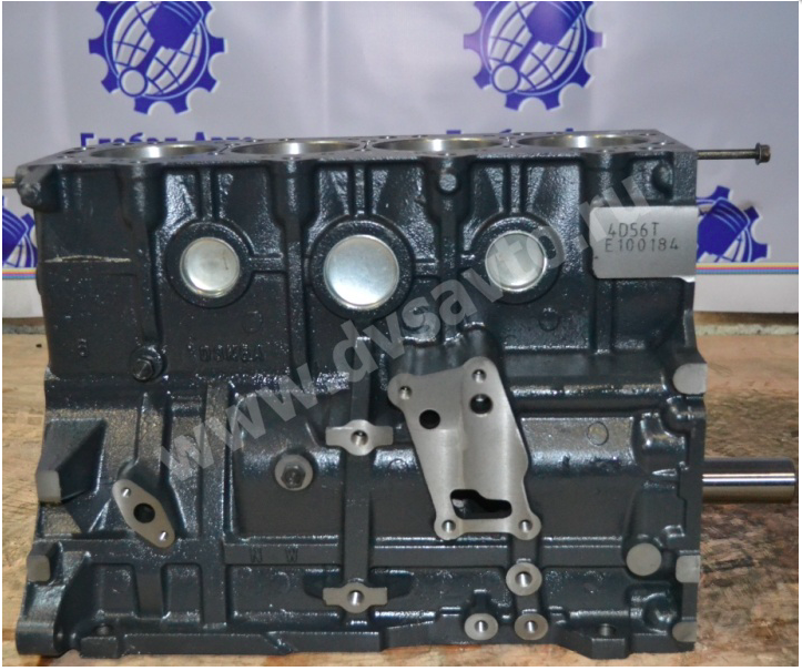

Нашел новый блок.
Еду забирать.
