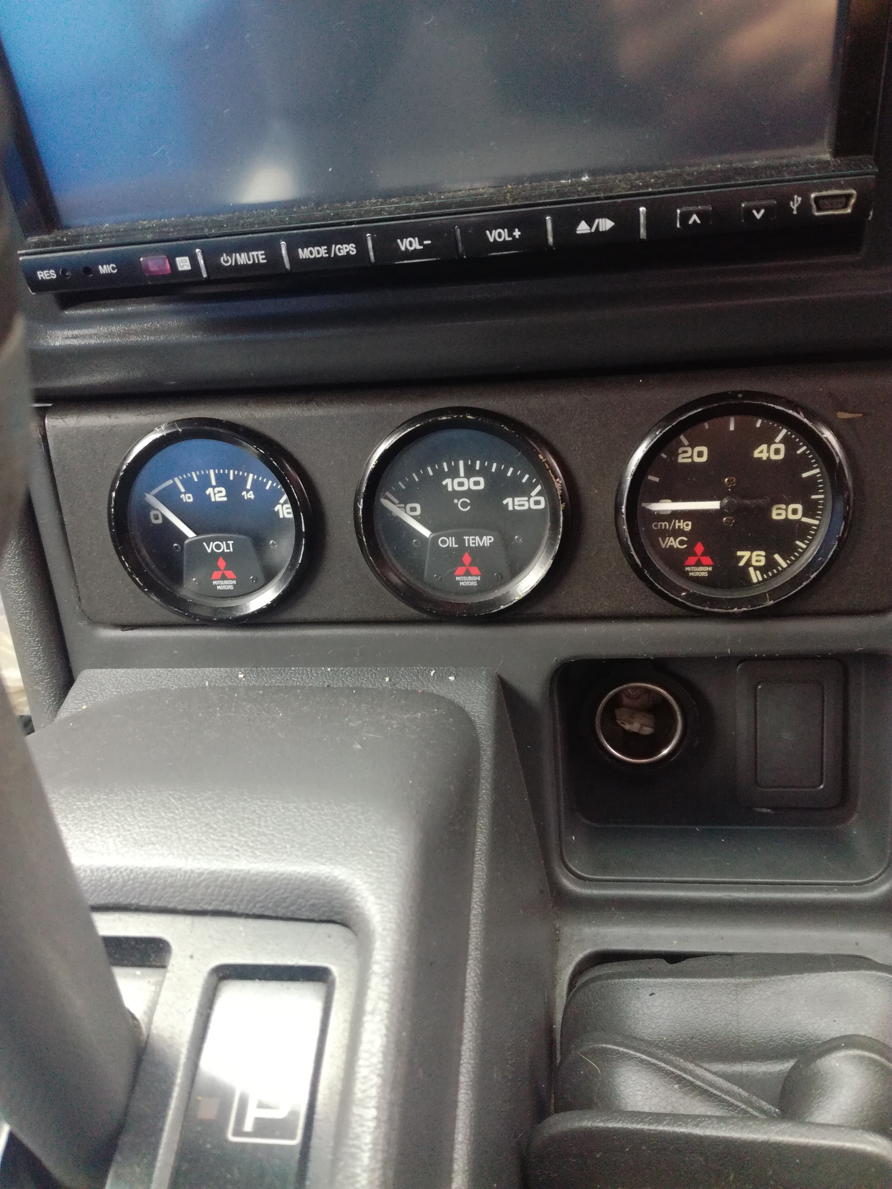

У меня штатно стоят под магнитолой доп указатели- зарядка, температура масла и вакуум. Не могу найти сам датчик, что на температуру. И по схемам смотрел и по интернетам пытался искать- нифига.
Я как понял, он типа двухконтактный, чтоли... Типа один контакт на лампу контрольную давления масла двс, на панель приборов, а второй уже на доп. указатель температуры масла двс.
Кто может партнамбер сказать датчика или от чего подходит именно к митцубишному указателю по калибровке?

Ты уверен что это штатный прибор на температуру?

на стрелку одноконтактный.
двухконтактный на ЭБУ.
если каропкаавтомат, то есть 3й одноконтактный датчик.
все стоят сверху на загогулине, на которую шланг верхний одевается

Вообще не про то речь.Unklown писал(а):на стрелку одноконтактный.

Конечно.Captain Sergio писал(а):Ты уверен что это штатный прибор на температуру?

А фотку этого чуда можно( штатного) , ни разу не встречал
двух контактные на температуру стоят в 72х 12кл( на мозг) и на 56х и 40х( свечи накала) ( с Т образным разъемом) но они все идут в приборку и они ни как не масла а системы охлаждения

Если прибор устанавливался "штатно" как ты говоришь, он должен без проблем найтись в каталоге по твоему ВИНу. Если он там не находиться, значит он не "штатный". На приборах что написано? Правда выложи фото.cf7 писал(а):Конечно.Captain Sergio писал(а):Ты уверен что это штатный прибор на температуру?

Общался с Жипером Юрой, говорит абсолютный эксклюзив, встречал раза 3-4.
Про датчик это мои догадки, что двухконтактный- не более того.
У меня гидроподьем кузова штатный- тоже не бьется по базам. Ибо не вин а фрейм, тупо обобщенные сведения по базовой конфигурации, я так понял.
Точнее даже так: сами указатели стрелочные бьются по схемам а вот датчик температуры сам- нет.

Дай номер фрейма. В схемах такого не видел ни разу. Посмотрю.

V234004782

Да не важно как обозвать идентификатор твоей машины вин, фрейм... суть остается неизменной. Подвеска твоя с гидроподьемом бьется... а вот приборы не нашол. Тюнинг это... японский... к гадалке не ходи.cf7 писал(а):Ибо не вин а фрейм,

MB672300 это Ваш подъём. Всё легко бьётся. http://www.japancats.ru/mitsubishi/Part ... 0%20SPRINGcf7 писал(а): У меня гидроподьем кузова штатный- тоже не бьется по базам. Ибо не вин а фрейм, тупо обобщенные сведения по базовой конфигурации, я так понял.
По доп приборам завтра.
Но что то мне говорит это колхоз

Читаем выше- на схеме сами указатели есть.Смирнов писал(а):Да не важно как обозвать идентификатор твоей машины вин, фрейм... суть остается неизменной. Подвеска твоя с гидроподьемом бьется... а вот приборы не нашол. Тюнинг это... японский... к гадалке не ходи.cf7 писал(а):Ибо не вин а фрейм,

Гоните это "что-то" прочь. Заводская версия.SNOOPER писал(а):MB672300 это Ваш подъём. Всё легко бьётся. http://www.japancats.ru/mitsubishi/Part ... 0%20SPRINGcf7 писал(а): У меня гидроподьем кузова штатный- тоже не бьется по базам. Ибо не вин а фрейм, тупо обобщенные сведения по базовой конфигурации, я так понял.

Увы, вынужден огорчить - это НЕ оригинал.cf7 писал(а): Гоните это "что-то" прочь. Заводская версия.

А значок?Chumahod писал(а):Увы, вынужден огорчить - это НЕ оригинал.cf7 писал(а): Гоните это "что-то" прочь. Заводская версия.Это, если мне память не изменяет, Depo by Mitsubishi - эксклюзивная тюнинговая серия для П2, с корпусом 1дин в нишу консоли панели приборов. Приборы сделаны в Японии, но к заводу митсу кроме шильды никакого отношения не имеют. Ставились на эволюшены разных мастей.
Там же на каждом приборе брильянты.

Пардон, не Depo, Defi. Один знакомый, переехавший с ДВ меня консультировал, когда я искал допприборы на свою машинку.SNOOPER писал(а):А значок?Chumahod писал(а):Увы, вынужден огорчить - это НЕ оригинал.cf7 писал(а): Гоните это "что-то" прочь. Заводская версия.Это, если мне память не изменяет, Depo by Mitsubishi - эксклюзивная тюнинговая серия для П2, с корпусом 1дин в нишу консоли панели приборов. Приборы сделаны в Японии, но к заводу митсу кроме шильды никакого отношения не имеют. Ставились на эволюшены разных мастей.
Саш, как выглядит оригинал и что у него внутри - ты и так знаешь.
это именно ограниченная серия, которую в япии можно было приобрести не только с машиной "эво", но и в розницу. Приборов таких на барахолках гуляет великое множество.
