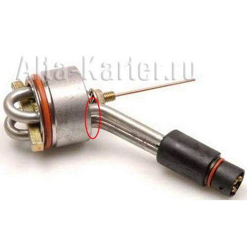

Набери в поиске "Отчет об установке Дефа", я ставил с другом, там все с картинками. Антифриз сливали, потом обратно заливали (т.к. только недавно его менял, жалко было), но тоже без проблем через сливную пробку. Только по прошествии времени несколько комментариев. Резинку тоже намазали герметиком, а теперь кипятильник уй выкрутишь, т.к. прикипело все. А выкрутить хотели, т.к. трубки нагрева, которые через корпус проходят внутрь, в общем у них внутри резинки были для герметичности, видно от времени подрассохлись, и начало через вход трубки в колбу потихоньку сочиться антифриз наружу. Правда 2 года не пользовался подогревом, может из-за этого. Снять кипятильник побоялись, что башку свернем, в итоге обмазали (без съема) снаружи эти трубки на входе термостойкой "холодной сваркой". Может этот момент сразу надо учесть при установке. А так, все как у коллеги, ставил на прогрев в холодном гараже через таймер (в офисе на улице через удлинитель). Результат мне нравится.

Алекс66 Странно в Дэфе кипятильнике , тот что в блок у стартера ставится. тен ( нагревательный элемент) впаян в
корпус пробки. там резиновых уплотнений только кольцо на самой пробке-заглушке.

По моему внутри резинки были, может путаю. Но факт такой - именно там где ты обвел, сочился антифриз, и визуально щелочка как ресничка была видна. Получается пайка разболталась? Или пайка такая, что мне повезло. Поэтому и как предложение это место сразу чем то укрепить/подмазать. А так к девайсу претензий нет. Всем удачи на дорогах.

по уплотнению- пайке ,скорее брак или усталость наверно латунью паяют.
Дэфо-кипятильники при активном использовании, особенно если ночами целыми греть говорят 3-5 лет служат.
