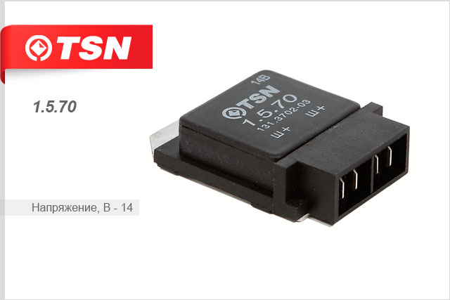

Худаевский каталог глянь, регулятор выносной волговский можно поставить. Сальники в РТИ подобрать
