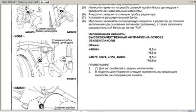

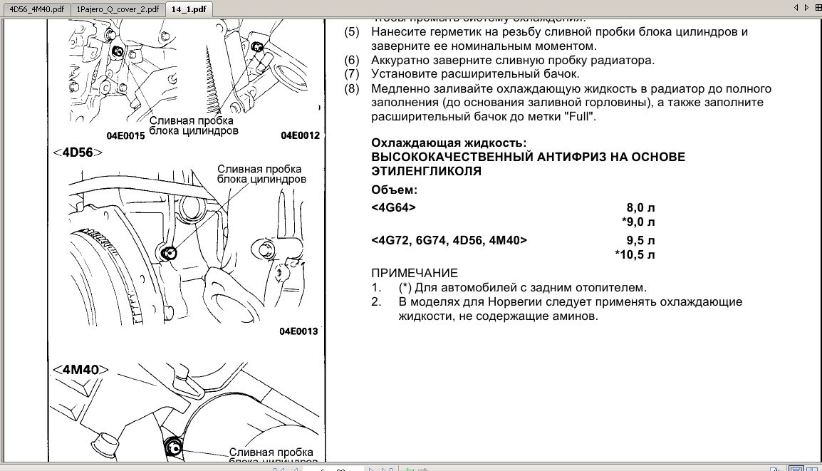

на блоке пробка..под коллектрами..ближе к маховику..крутить проще головкой с удлинителем с карданчиком из-под правого крыла..
Найду фотку - выложу
как то так
