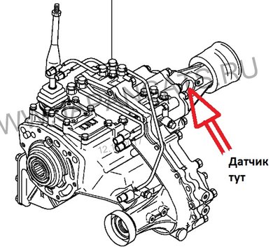

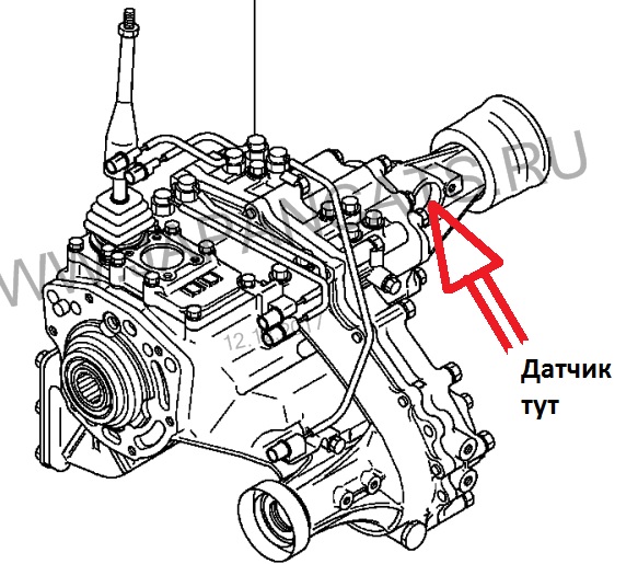

Ну да , стало проще , мысль понятна
но где теперь этот датчик скорости найти? в смысле расположен? поиск не рулит

Re: Зашкаливает стрелка спидометра.
На хвосте раздатки

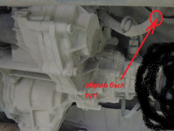

Победил.
вынул 2 разъема слева от левой ноги,под декор. крышкой.
снял пласт. планку под дверью.
вместе с герморезиновой сиськой,просунул разъемы вниз,на улицу.
распетрушил изоленту и гофры.
обрыв был сантиметрах в 20 от разъема датчика скорости.
там 2 косы в одну сходятся,вот уже в общей была потертость изоляции ЖЕЛТОГО провода(как раз сигнального!),и естественно медь сгнила.
ничего не прозванивал тестером,просто вытер тряпкой провода и тянул их,в слабом месте и порвался.
спаял-все заработало!
на ноль спидеметр упал именно из-за отсутствия сигнала с датчика,при обрыве других проводов,он зашкаливает,как видно из постов выше.
