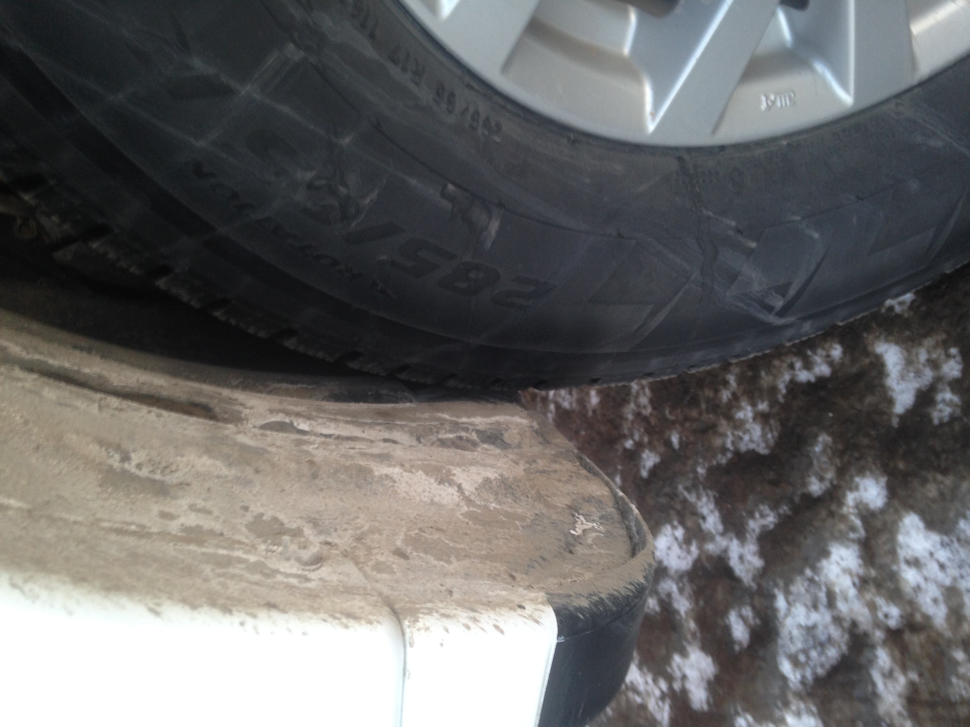

Re: 285/65/17 на Спорт 2
Сорри, что то запамятовал.)) Сфоткаю - выложу. Левое переднее кстати немного задевало за подкрылок, феном пришлось подправить.Wlast писал(а):Фото где???

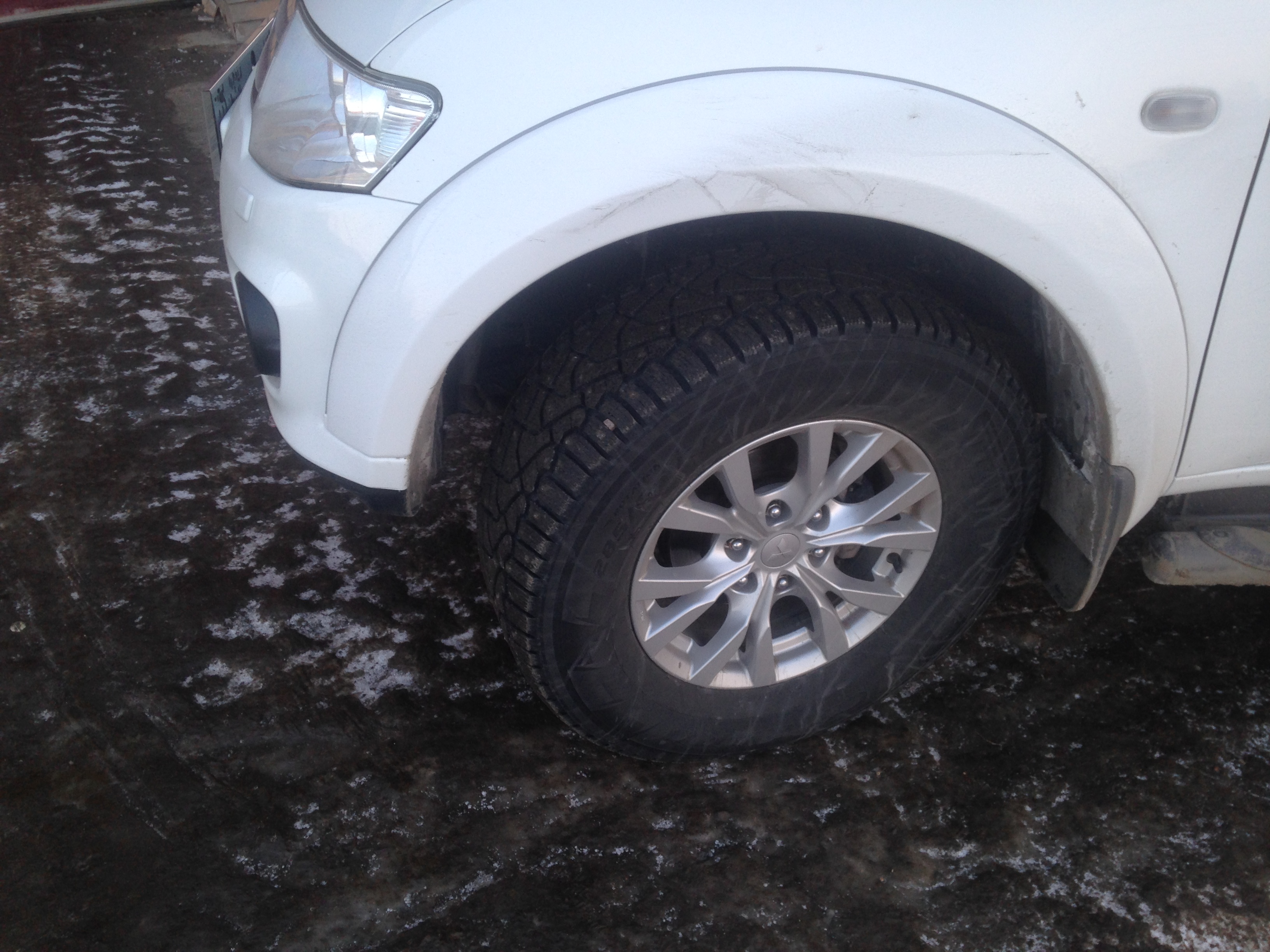

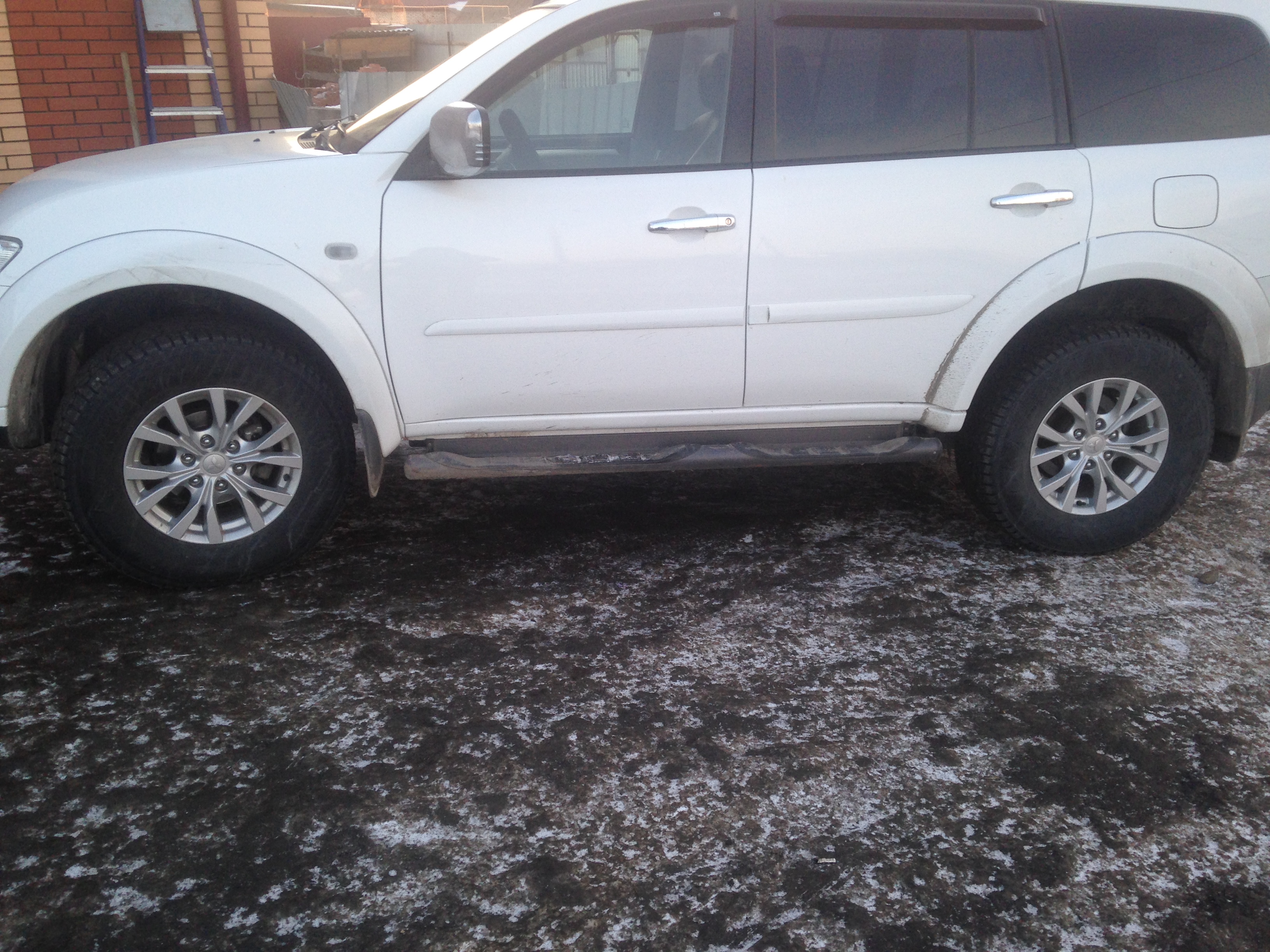

Вот как то так)
