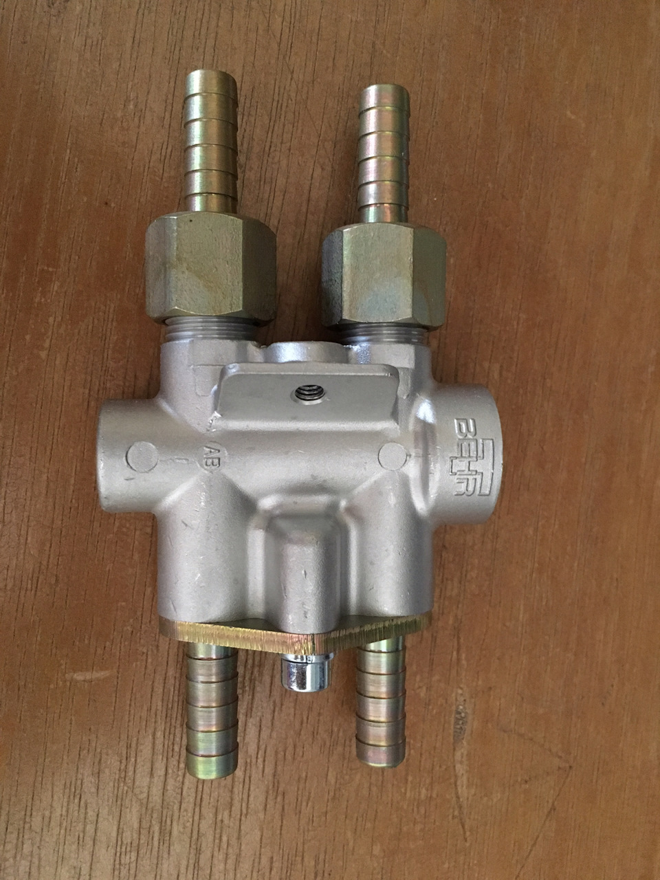

На фото все показано,в общем-то. Двигун уже прогрелся, а коробка совсем нет.
Помнится, что на американцев можно было купить и установить термостат. А для Паджеро такие бывают? Было бы неплохо установить его перед доп.радиатором.

Гдето на просторах драйва встречал термостат как раз установленный на АКПП, но не на паджеро, не думаю что там схема принципиально другая.

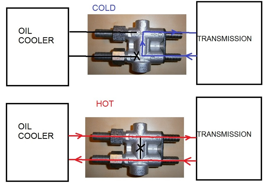

Между чем и чем ты хочешь поставить термостат? Нарисуй схему движения жидкости АКПП с термостатом и без. У тебя стоит радиатор АКПП?

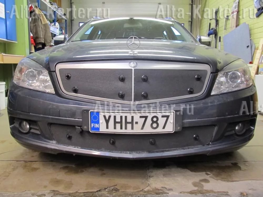

Почему не поставить фартук на решетку? У финов есть быстросъемные. Весчь! Вот есть ли на четвёрку- ХЗ
ПыСы. Называется Утеплитель радиатора Tammers. Бывают и не полностью глухими. Сделать по аналогии- не проблема

Lebed писал(а):Почему не поставить фартук на решетку? У финов есть быстросъемные. Весчь! Вот есть ли на четвёрку- ХЗ
Лифчик - хорошая штука, но у нас идет забор воздуха не только с основной решетки, но и снизу. Поэтому надо закрывать и нижнюю и верхнюю части. Сшить такой лифчик не будет большой проблемой, но он нужен больше для дизелей, нежели для бензинок.

На Али нашел аналогичный https://ru.aliexpress.com/item/VR-RACIN ... ce4c&tpp=1
Надо бы обдумать... Но пока не представляю, как его в систему врезать.

MAHLE TO975
тут готовый комплект: https://www.drive2.ru/o/b/2289857

BabyHummer A-328 писал(а):На Али нашел аналогичный https://ru.aliexpress.com/item/VR-RACIN ... ce4c&tpp=1
Читай последнее сообщение с фото на этой странице http://pajero4x4.ru/bbs/phpBB2/viewtopi ... &start=900
Там и по темпе в городском режиме есть
