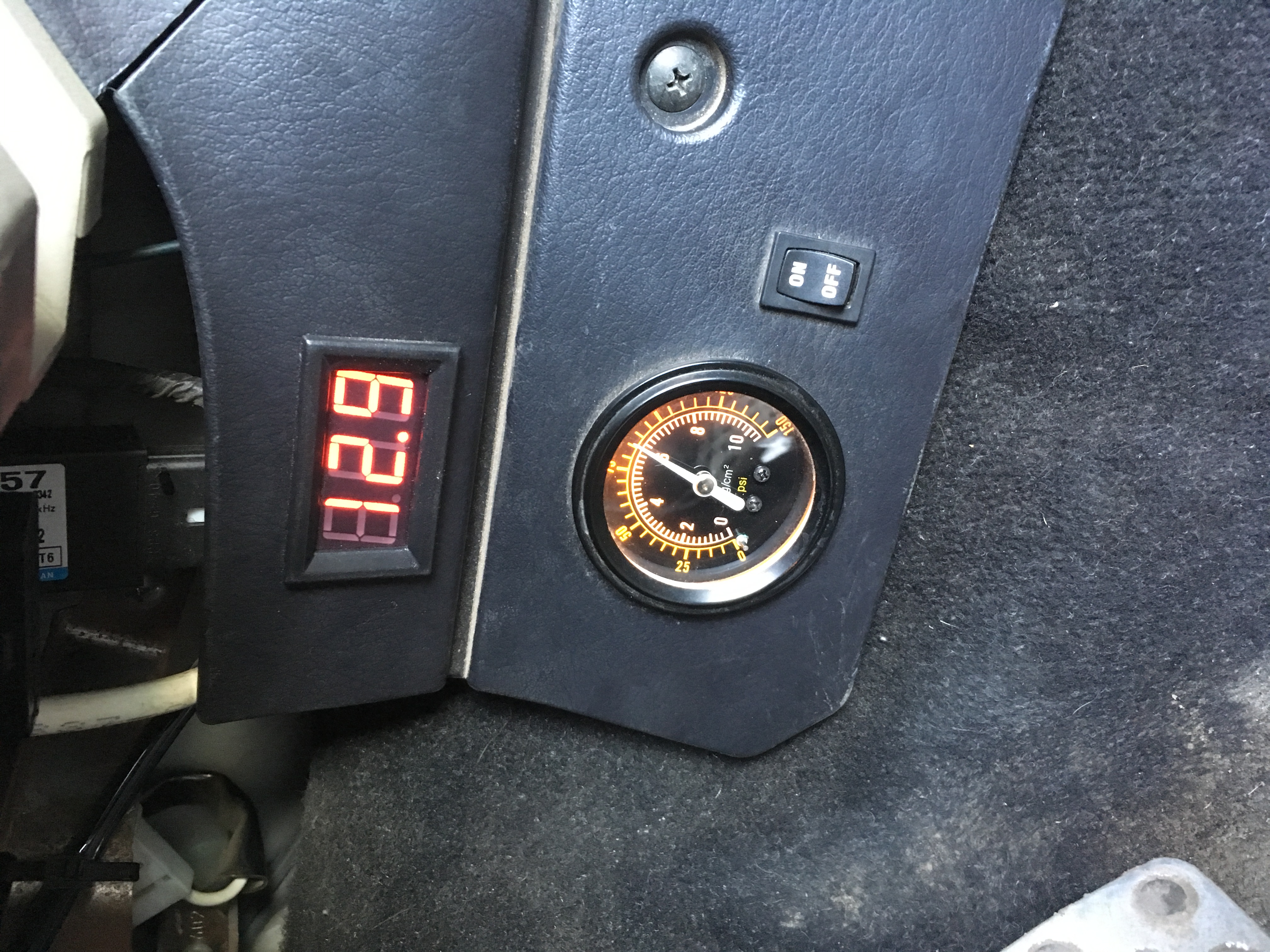

Выявилось можно сказать что случайно. Пока смотрел авто, вспомнил про ремни генератора(они посвистывали на холодной) ремням был полный хана! Они уже осыпались местами а боковины блестели зеркалом :=-O: при этом повторюсь, никаких посторонних лампочек на панеле не горело. Сам заметил, что аккумуляторы стали слабоватыми, стартер крутил словно на последнем издохе.
После замены ремней короче, не сразу, но пока доехал домой, глюки прошли. Видимо сперва аккумы брали все на свою подзарядку.
Вообщем для мониторинга напряжения в бортовой сети я поставил вольтметр себе

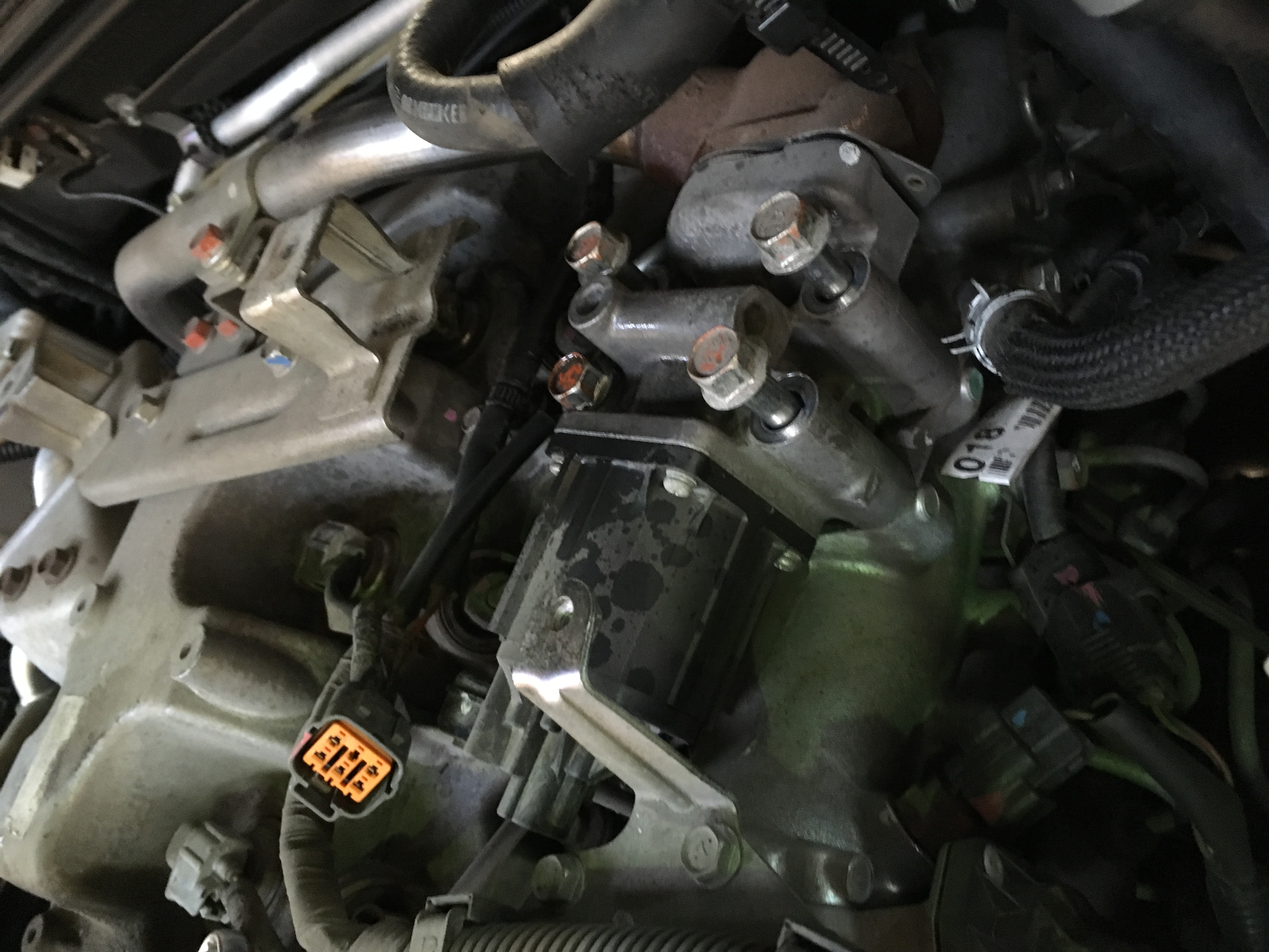

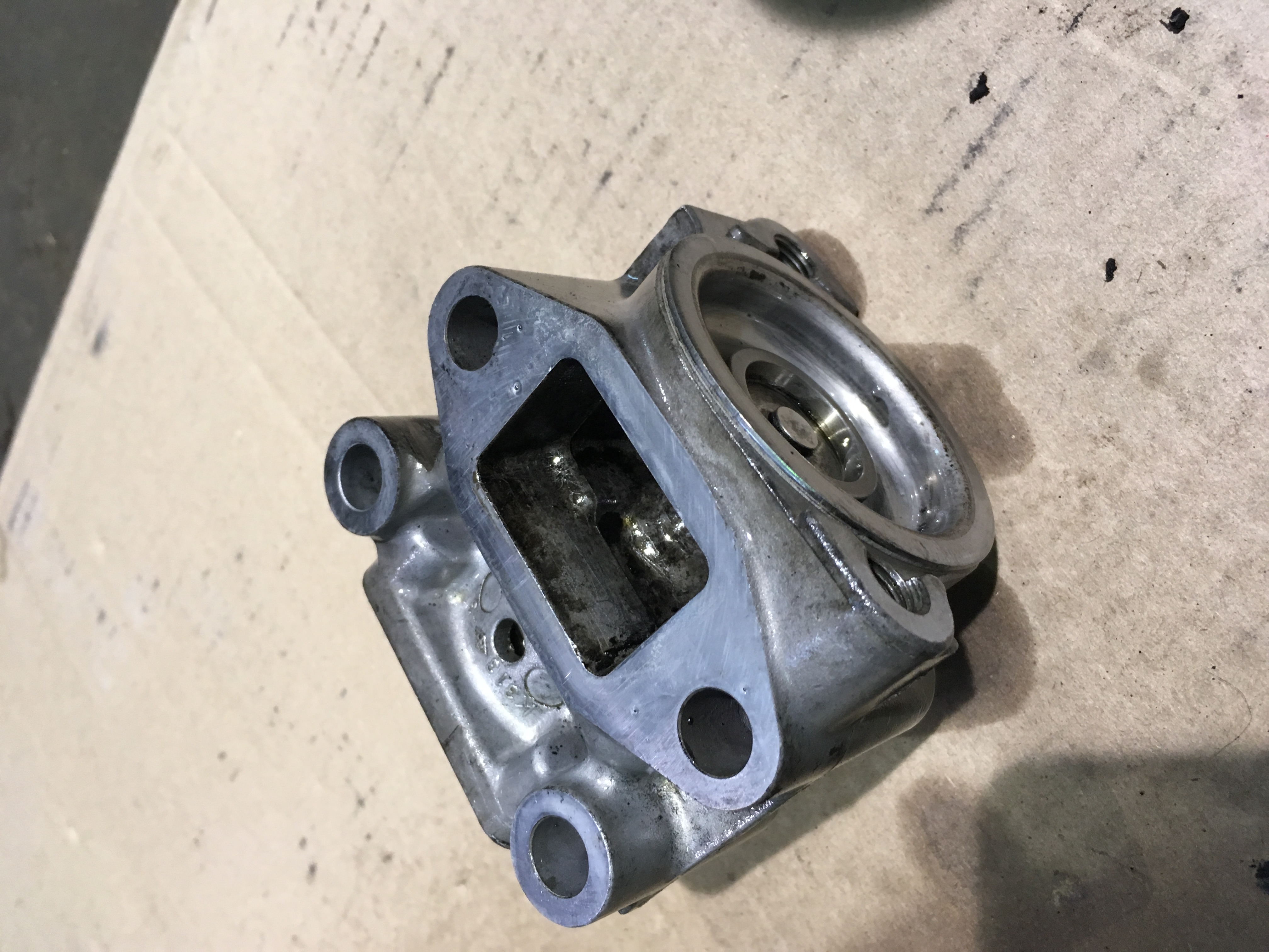

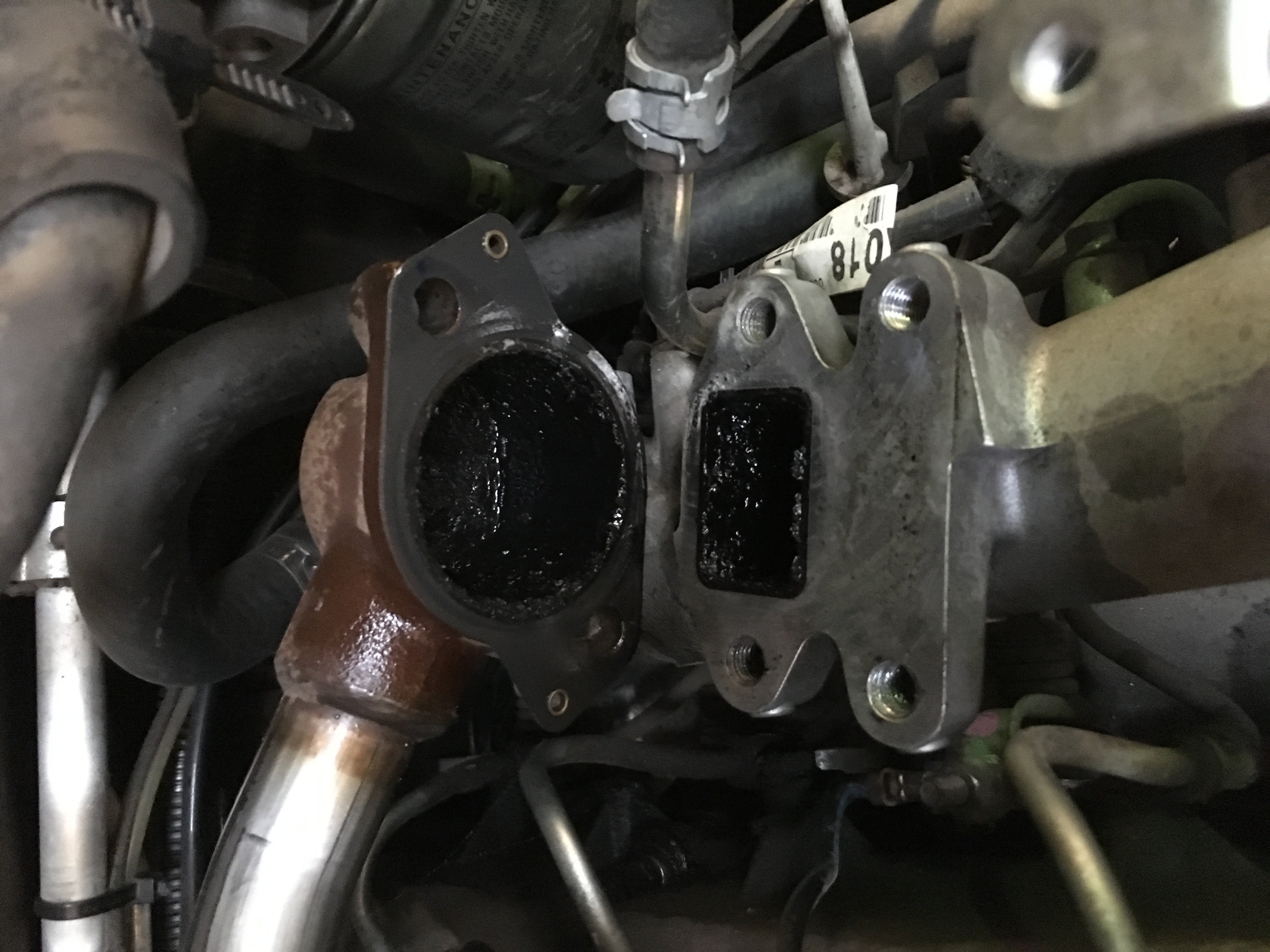

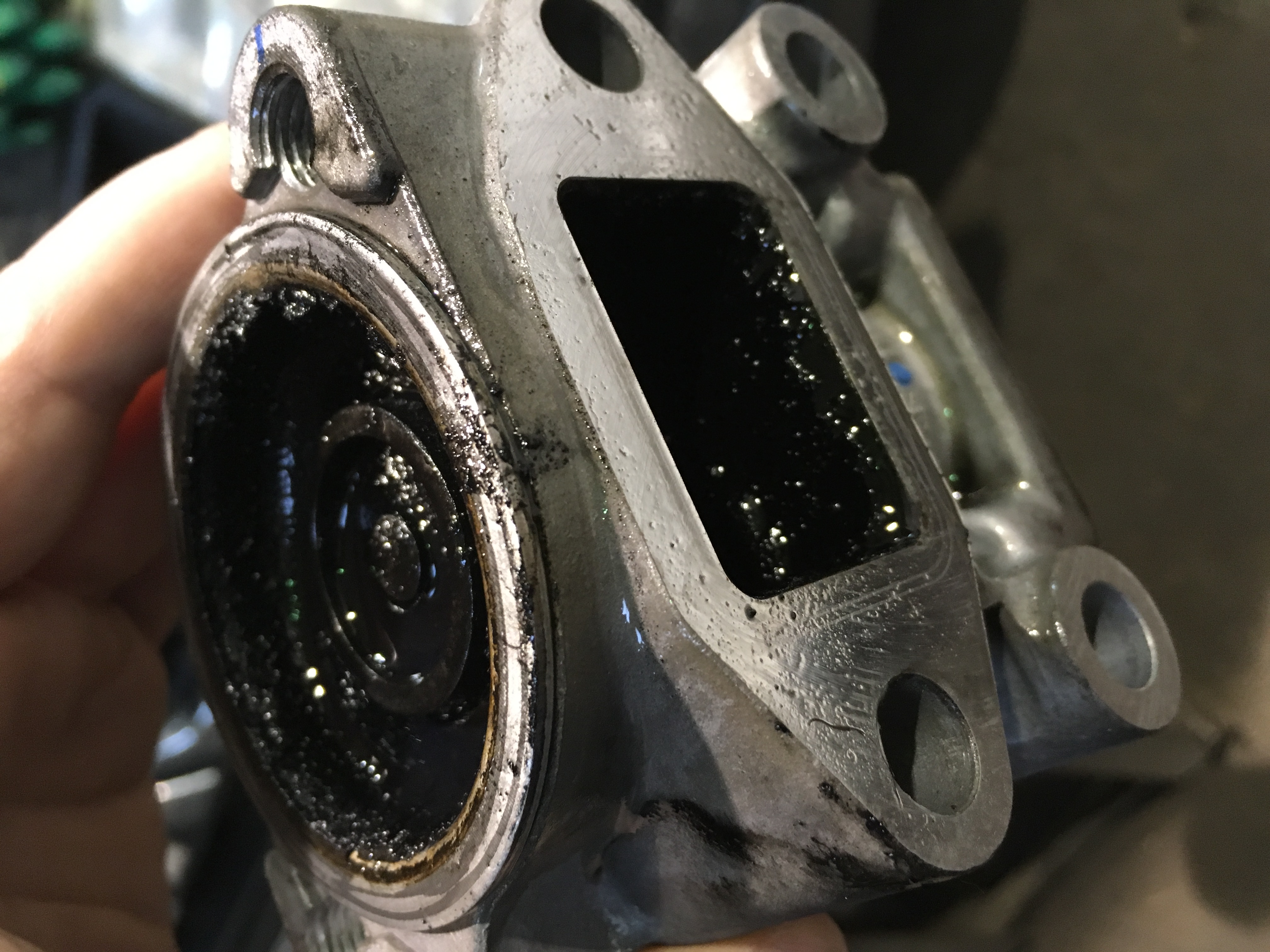

Разобрал, на одном из четырёх длинных болтов, немного сбил резьбовое соединение. Прогнал леркой и плашкой...
ЕГР и сами каналы вход/выход подзасраны конечно.
Все отмыл и собрал обратно. Пока тарахтит и надеюсь, что это теперь на долго :)

прошла неделя - полет нормальный
диагноз: засранный клапан ЕГР :;D:

чем чистил его???
Denya
Сообщения: 1025
Зарегистрирован: 18 дек 2011, 02:13
Мой автомобиль(и):: паджеро4
Откуда: Красноярск
Поблагодарили: 46 раз
Re: пропала тяга и синий дым на дизеле П4
Сообщение Denya »
"карбоклинер"
или по другому: Очиститель карбюратора "RUNWAY"
и ковырять от нагара
