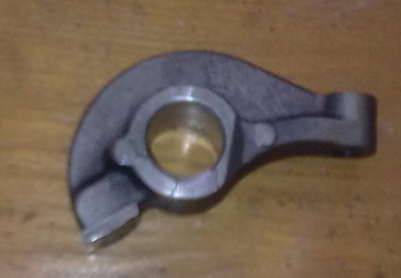

вот рокер (кстати как раз с трещиной)

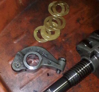

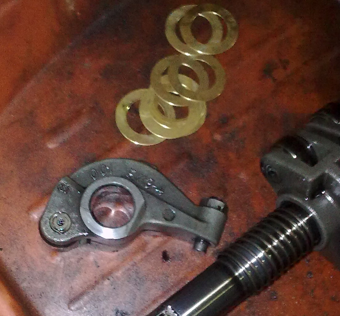

вот рокер но уже с толкателем ( причем на 0,8).
и еще - рокера на впуск и выпуск РАЗНЫЕ..Говорил же сразу - давай фоты..
