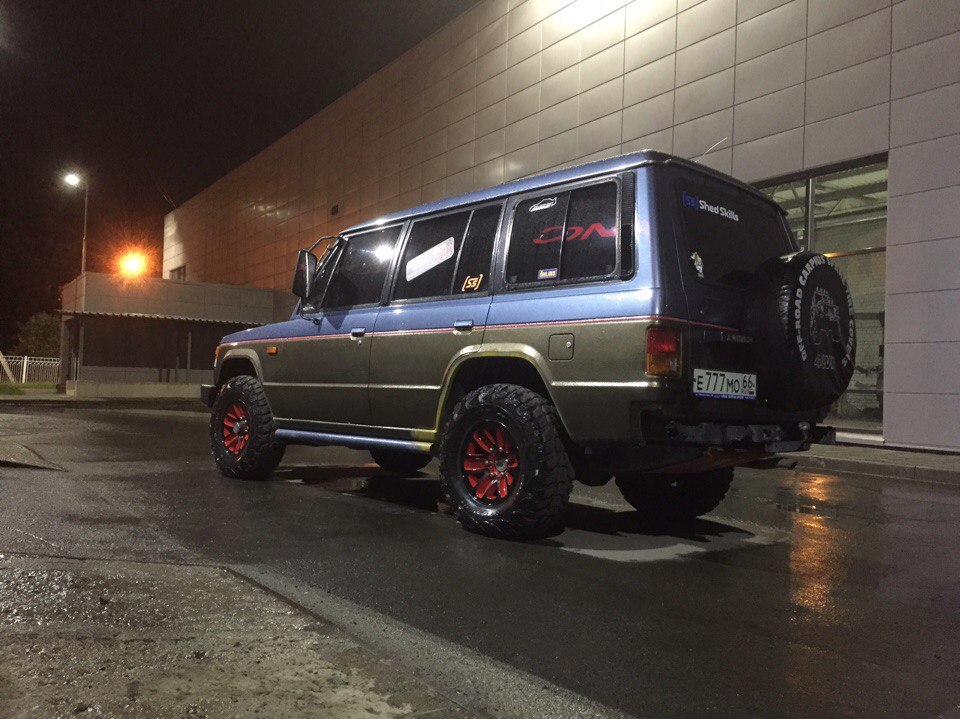

В общем ситуация такая, хочу на Pajero 1 поставить резину 32 11,5R15. Сейчас стоят 31. Недавно попробовал 33, фокус не удался. На нелифтованном авто получилось плохо ))). Подскажите, просто от многих слышал, что край, на котором можно спокойно ездить, для стандартной машины это размер 32.

Вылет нужен скромнее... 255/85/16 встают без лифта на машине как у тебя.
А 32" и вовсе без проблем. Но вылет таки нужно нулевой, а судя по фото ты эксперименты проводишь с отрицательным.

Когда 33-е колеса пришли, я пошел диски взял 10 ширина, -40 вылет. Вот и получилась эта пакость ))
Ты взял тойотовские диски,слишком широкие и с большим минусовым вылетом!
Классно родные диски покрасил,просто Агонь,как и номер для первого паджерика ::-D: ,наверное в Ё-бурге половина геликов завидует!
Вот на эти родные диски(на которых стоят 31") и поставь 32",будет всё ок.Вылет на родных "арбузах" +10.
