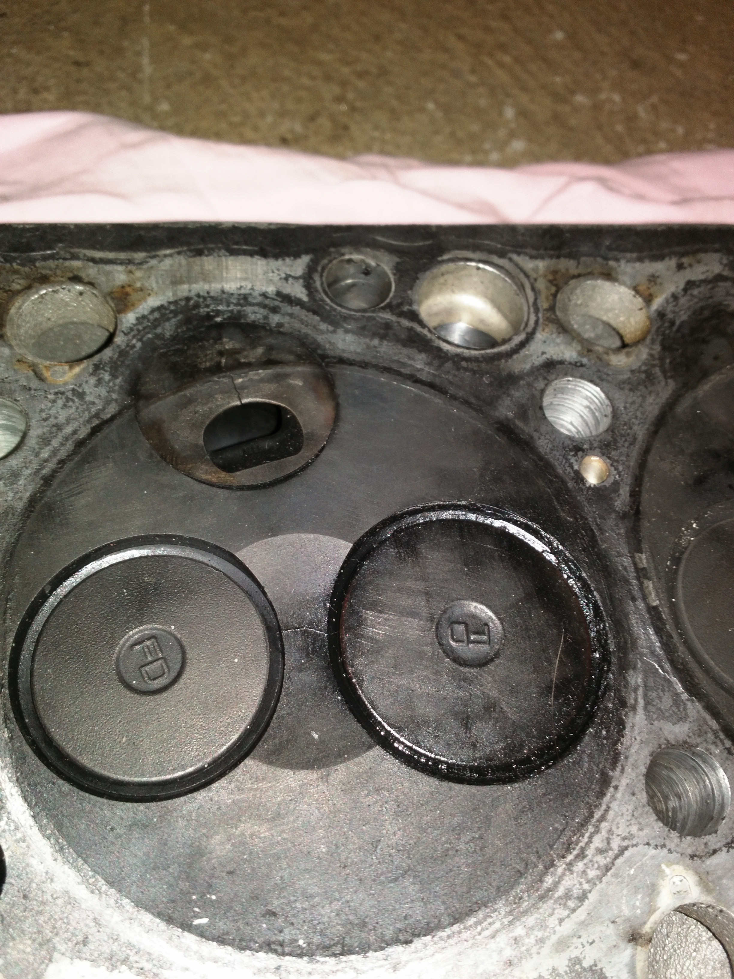

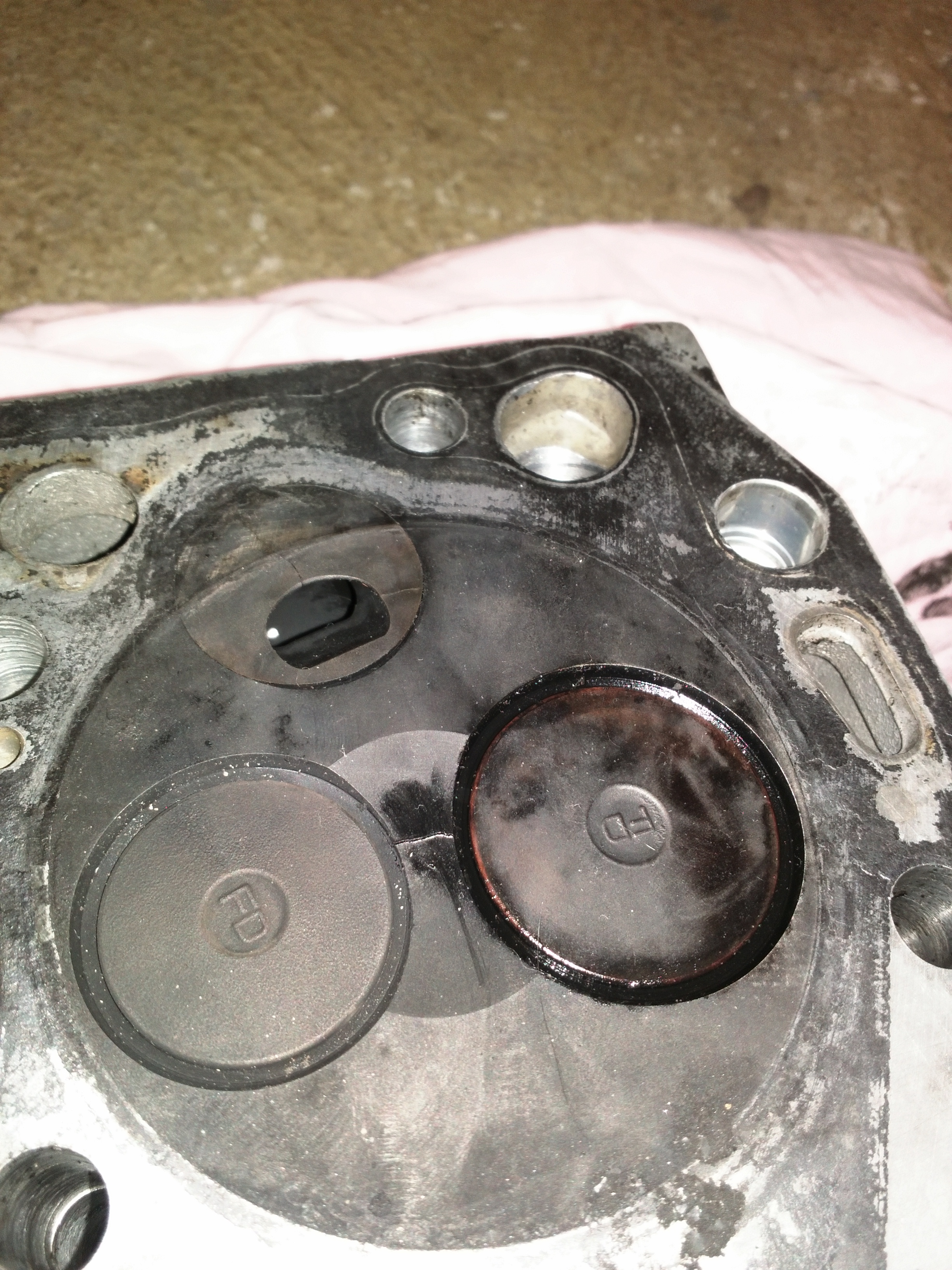

оборвало ремень, разобрали двигатель на гбц увидел трещины , это ремонтно-пригодно или гбц на свалку,
и сразу спрошу ГБЦ от делики подойдет если все таки на свалку

Эту в помойку.
ГБЦ должна быть с утопленными клапанами, с какой машины не важно.

ясно, спасибо за оперативность
