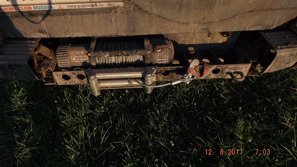

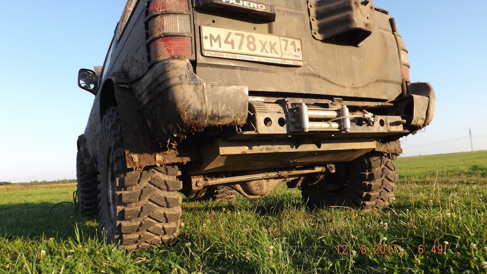

Пришла идея поставить в ШТАТНЫЙ задний бампер моего П2 лебёдку.
Покурил инет, ничего так и не нашел.
По существу хотел бы услышать варианты решения данного вопроса.

А с бензобаком что будешь делать? Или нужен силовик прямой посередине, и в эту полость, где фаркоп лебёдку ставить.

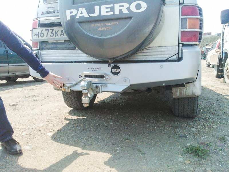

Не красиво так.

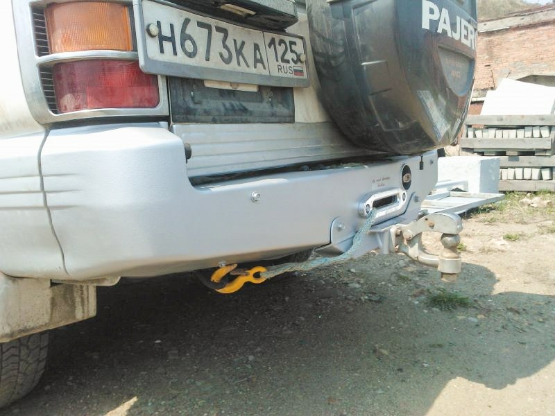

А вот с этим бампером красота!

Красиво )))

И с силовым бампером можно заодно и нагрузку на дверь снять, установив калитку на бампер.

Съёмный фаркоп это правильно, а почему реализовано так сложно? Почему не квадрат?
