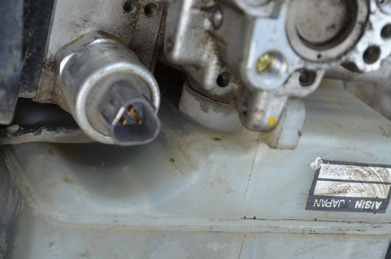

:*WRITE*: А что есть еще какие-то = варианты ? ::-D: Сфоткай-так, чтоб не груша была видна-вна фото, а ВСЕ разъёмы к плите ABS .

Анатолий Дмитриевич писал(а): :*WRITE*: А что есть еще какие-то = варианты ? ::-D: Сфоткай-так, чтоб не груша была видна-вна фото, а ВСЕ разъёмы к плите ABS .
Ок, я понял что у меня 2 выхода трубочек, а надо что бы 4. А что еще помимо блока надо?

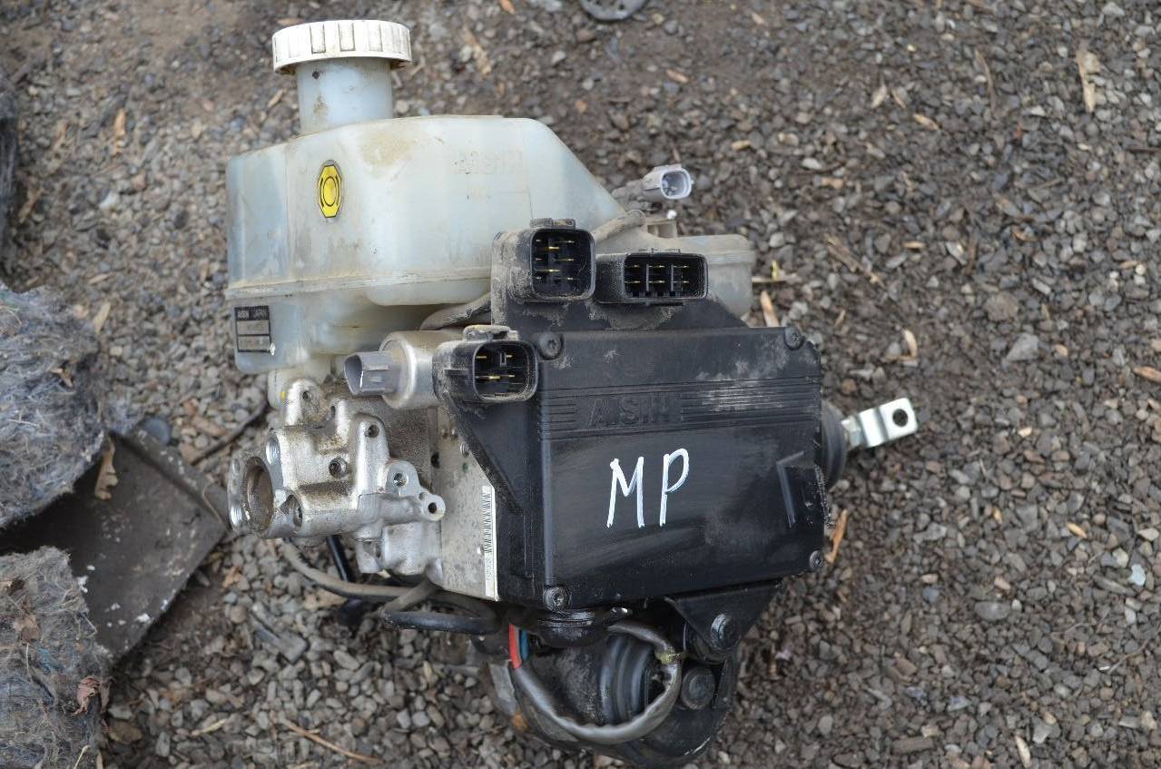

:*WRITE*: Ну и сравни с нужным девайсом : http://baza.drom.ru/novosibirsk/sell_sp ... 30868.html Разъём крайний слева, прям на плите :

Анатолий Дмитриевич писал(а)::*WRITE*: Ну и сравни с нужным девайсом :
Ну так помимо этого еще же что то надо?

Artyusha писал(а): Ну так помимо этого еще же что то надо?
:*WRITE*: Ясен пень, что наличие доп.разъёма вна ABS тянет за собой = "косу" ... ::-D: Ну-и номера модулей куда сия-коса втыкается должны быть = правильными ... :*BYE*:

Так вроде у меня на блоке тоже 3 фишки стоят, как и на том что ты скинул, да и я читал что гидроусилитель ставился на п3 с 2003 года то есть на рестайлинг

Все я понял про какую фишку ты говоришь, Блок абс можно же отдельно поменять?

Так вроде у меня на блоке тоже 3 фишки стоят ...
::-D: Такая - фишка = есть ? :*BYE*:

Нету я понял потом про какую ты говоришь, я в поиске уже, пару вариантов уже нашел) вот с проводкой думаю будет посложней)

Artyusha писал(а):... вот с проводкой думаю будет посложней)
:*WRITE*: А чего-там = сложного ? Всего-то = +3 провоТка ... ::-D: Другое дело что нужны правильные модули (мозги) кои этими провотками будут управлять ... :;D:
