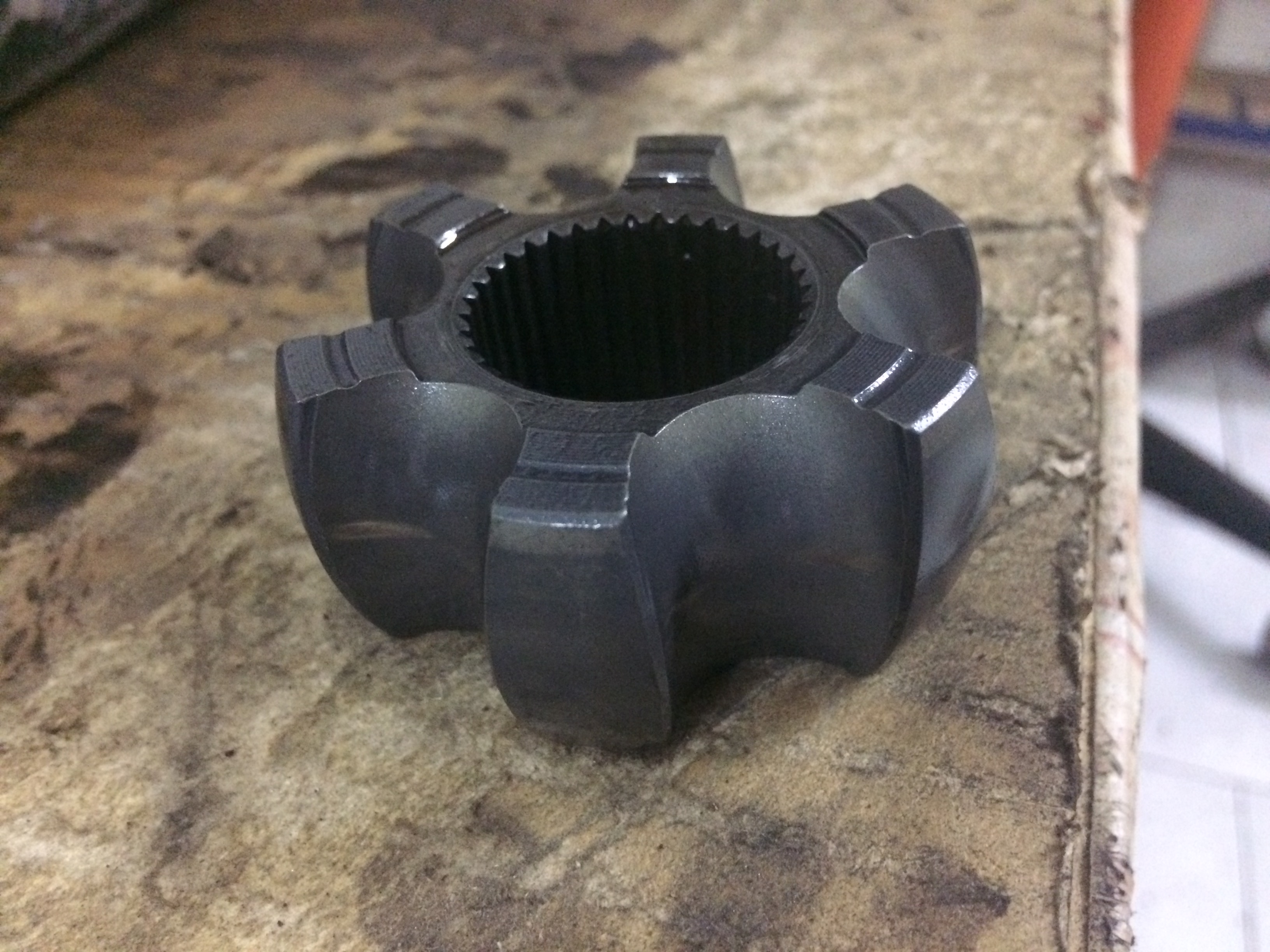

Всем привет,
С недавнего времени возникла проблема при резком нажати и отпускании педали газа на ходу. Появляется непритяный стук. Такой же звук когда переводишь селектор АКПП с D на R.
Было бы хорошо если бы проблема лечилась затяжкой гаек ступицы (как многие советуют), но к сожалению это не мой случай.
У меня возникла проблема с задним карданом. Он имеет люфт на обеих ШРУСах, отсюда и стуки.
Конструкторы Pajero 4, не могли сделать кардан на крестовинах?)) При этом даже не продают пыльники и ШРУСы отдельно, а только все в сборе с карданом)) Видимо маркетологи попросили сделать авто менее ремонтопригодным чтобы выкачивать с нас деньги на запчасти или у них ШРУСов на складах много завалялось)))
Как выяснилось после разборки ШРУСов, на обойме и сепараторе имеются задиры, из-за которых и появились эти люфты и это причем при "нежной" эксплуатации авто и моей "пенсионерской" манере езды. Задиры можно разглядеть на обойме на фото.
Обойма
Обойма
А теперь про устранение проблемы:

Re: Задний кардан на крестовины. Нужен совет
Добавлено: 02 ноя 2017, 21:31
BabyHummer A-328
Переделать-то на крестовины особой проблемы нет. Подобрать подходящий по диаметрам кардан-донор, найти компанию, которая занимается ремонтом карданных валов(ранее в Москве была известная фирма "Карданбаланс", которая и делала подобные работы. Но есть НО. А именно, что углы работы карданного вала, при определенных ходах подвески могут быть столь большими,что кардан начнет "закусывать". Возможно, что именно по этой причине, при разработке машины(еще 3-й Паджеры) и были установлены ШРУСы, а не крестовины. Да и ходят ШРУСы при живых пыльниках гораздо дольше, нежели крестовины карданов. Более того, если ставить необслуживемые крестовины, которые без шприц-масленок, то замучаешься их менять, а обслуживаемые требуют периодической смазки. И все-равно их ходимость будет ниже ШРУСов.
Исходя из всего вышесказанного я бы не стал переделывать на крестовины, а купил бы кардан на разборке. Тем более, что люфты в ШРУСах можно без проблем определить до оплаты, а в крайнем случае заменить.

В общем итог. Год пиналась машинка, поменял всё что можно (почти всё по задней ходовке, кардан задний уже со шрусами без люфтов, привода задние оба, задний редуктор) кроме раздатки и коробки...))) В итоге оказалась всё проще, были не поменяны сайленты на креплении заднего редуктора, - коромысло. Заменил и убойные стуки пропали. Постукивает, но если совсем уж резко газанёшь, а в нормальном режиме всё в порядке. Про добавляемые люфты, да есть они мешают найти проблему, но стуки кардана с люфтами на шрусах отдают металом, а то что на креплении редуктора било малость туповатым стуком как через сайлент звук другой. Как то так...
