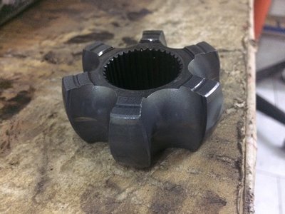

У меня возникла проблема с задним карданом. Он имеет люфт на обеих ШРУСах, отсюда и стуки.
Конструкторы Pajero 4, не могли сделать кардан на крестовинах?)) При этом даже не продают пыльники и ШРУСы отдельно, а только все в сборе с карданом)) Видимо маркетологи попросили сделать авто менее ремонтопригодным чтобы выкачивать с нас деньги на запчасти или у них ШРУСов на складах много завалялось)))
Как выяснилось после разборки ШРУСов, на обойме и сепараторе имеются задиры, из-за которых и появились эти люфты и это причем при "нежной" эксплуатации авто и моей "пенсионерской" манере езды. Задиры можно разглядеть на обойме на фото.

В общем итог. Год пиналась машинка, поменял всё что можно (почти всё по задней ходовке, кардан задний уже со шрусами без люфтов, привода задние оба, задний редуктор) кроме раздатки и коробки...))) В итоге оказалась всё проще, были не поменяны сайленты на креплении заднего редуктора, - коромысло. Заменил и убойные стуки пропали. Постукивает, но если совсем уж резко газанёшь, а в нормальном режиме всё в порядке. Про добавляемые люфты, да есть они мешают найти проблему, но стуки кардана с люфтами на шрусах отдают металом, а то что на креплении редуктора било малость туповатым стуком как через сайлент звук другой. Как то так...
