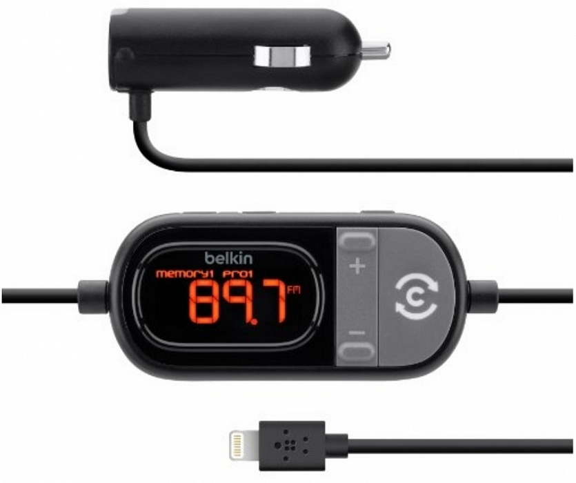

Я сейчас такую штукенцию использую. Но как-то каждый раз телефон подключать...
