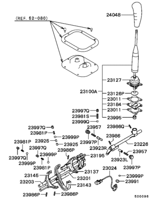

Как вариант: сними рычаг и посмотри в каком состоянии шарик и деталь 23995 на конце рычага. Только когда обратно собирать будешь, не перепутай местами болты крепления рычага.

+1 к Факиру, видимо рассыпался шарик и о болтах, почему нельзя путать: они разной длинны, разница в 2 мм при установке не правильной длинны ручку ваще не ключишь

Ну так зачем зарание паниковать? для начала вскрой
кто ж тебе скажет что там в нутрях рассыпалось
а что нужно иметь ? эту деталь и нужно иметь если рассыпалась она
( это пластиковая втулка) и ни че сложного в ея снятии нет, если она жива то выходит вместе с ручкой, если лопнула то по половинкам

Неделю курил форум.Сёдни заказал эту втулку.Но так и не дам дупля,как она там работает?Убирает зазор между рычагом и вилкой?

Для начала скачай мануал, чтоб лишние вопросы не плодить http://td.pajero4x4.ru/?cat=24
Там и длина болтов указана, и устройство показано.
