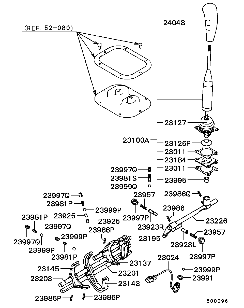

Доброго всем дня!!!
После легкого оффроуда и 10км гребенки, я не смог включить первую передачу.
Все остальные включаются отлично.
Самое интересное: первую я нащупал где-то рядом с третьей, она включилась и дальше стала нормально включаться.
После нескольких КМ по грунтовке опять такая же ситуация: первую надо нащупывать рядом с третьей.
Может кто сталкивался??? Где крутить???
Re: Странно включается первая передача МКПП П-2 4D56
Добавлено: 05 ноя 2017, 19:59
Fakir
Как вариант: сними рычаг и посмотри в каком состоянии шарик и деталь 23995 на конце рычага. Только когда обратно собирать будешь, не перепутай местами болты крепления рычага.
Добавлено: 06 ноя 2017, 08:05
+1 к Факиру, видимо рассыпался шарик и о болтах, почему нельзя путать: они разной длинны, разница в 2 мм при установке не правильной длинны ручку ваще не ключишь ::-D:
Добавлено: 20 ноя 2017, 23:09
Kuzzmich007
Товарищи, проблема решилась!!!
Все дело было как раз в длине болтов.
Со слов механика там была сорвана резьба и предыдущие мастера вставили туда болт длиннее, на кочках он разболтался и периодически мешал включать передачу.
Нашли нормальный болт, посадили на герметик и проблема решилась.
Всем спасибо за советы!!!

Приветствую новые,старые знакомые!!!Паджер у меня уже 10лет,много Вас читал и вот решил зарегестрироваца на Вашем сайте. :) С болтами уже сталкивался,лет пять назад.Первая передача вабще не включалась.Тогда сам додумался,что стошники накосячили.Сейчас стала плохо включатся первая передача.Понимаю,что дело в кулисе,точнее в детали 23995.Есть вопрос,как устранить проблему.Что предпринять перед разбором.Или всё решается на месте в разобранном виде?Спасибо.

Вот и не плодю темы!Задал конкретный вопрос,что надо иметь в запасе чтоб устранить проблему с деталью 23995!А то разберу и начнуца танцы с бубном!
Добавлено: 20 фев 2018, 07:26
Ну так зачем зарание паниковать? для начала вскрой :) кто ж тебе скажет что там в нутрях рассыпалось ::-D: а что нужно иметь ? эту деталь и нужно иметь если рассыпалась она ::-D: ( это пластиковая втулка) и ни че сложного в ея снятии нет, если она жива то выходит вместе с ручкой, если лопнула то по половинкам
Добавлено: 26 фев 2018, 22:16
kolmak67
Неделю курил форум.Сёдни заказал эту втулку.Но так и не дам дупля,как она там работает?Убирает зазор между рычагом и вилкой? ::-[:

Для начала скачай мануал, чтоб лишние вопросы не плодить http://td.pajero4x4.ru/?cat=24
Там и длина болтов указана, и устройство показано.
