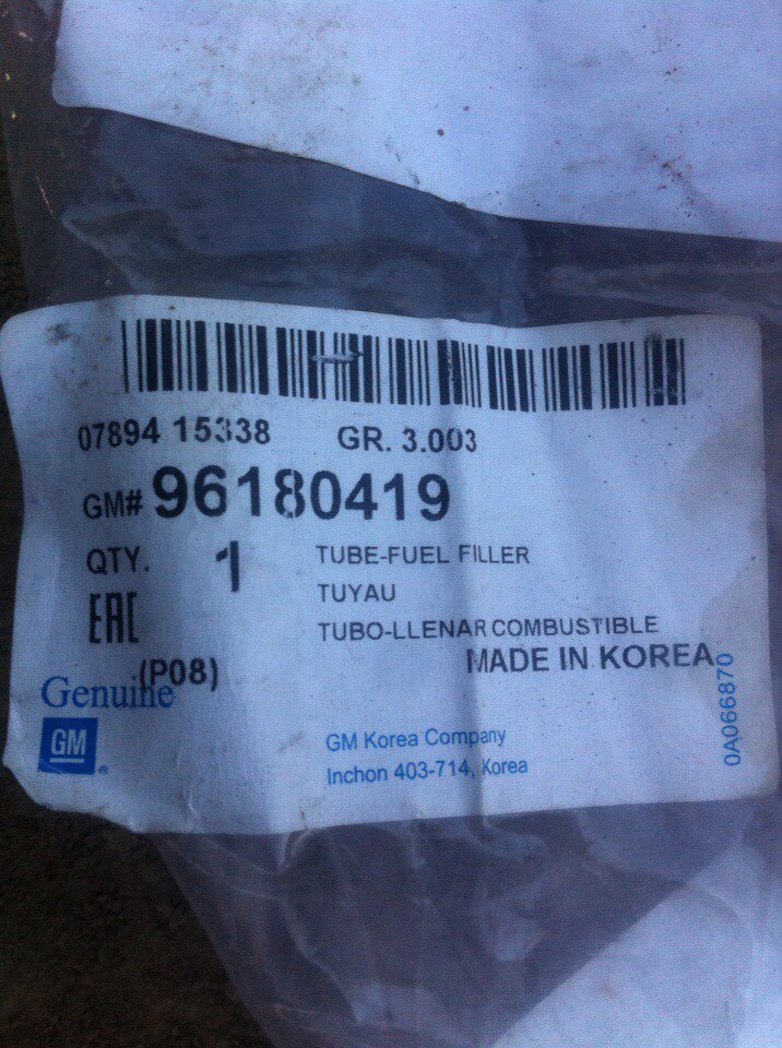

Не уверен, но очень похожа на горловину дэу нексии. Взял себе такую за 500р на разборке, весной буду переделывать. Правда там клапан стоит, но его можно удалить и тогда можно будет заправляться с грузового пистолета.

Горловина действительно очень похожа на горловину от дэу нексиа. В автодоке цена около 2000р. на разборках 500-1000р. Над будет взять на "эксперименты". За кожухом камушками и "пескоструем" думаю не пробьется .

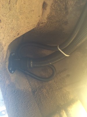

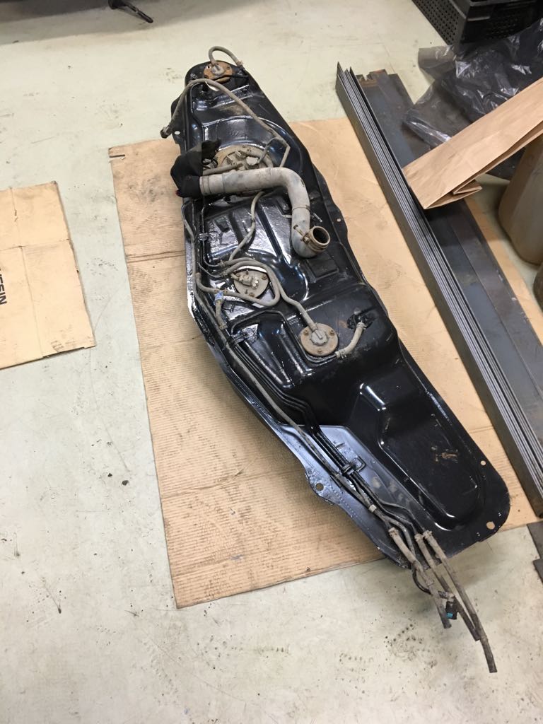

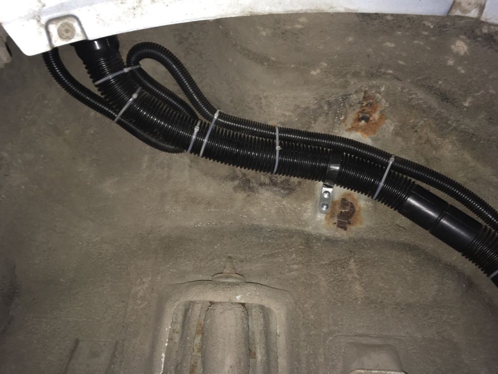

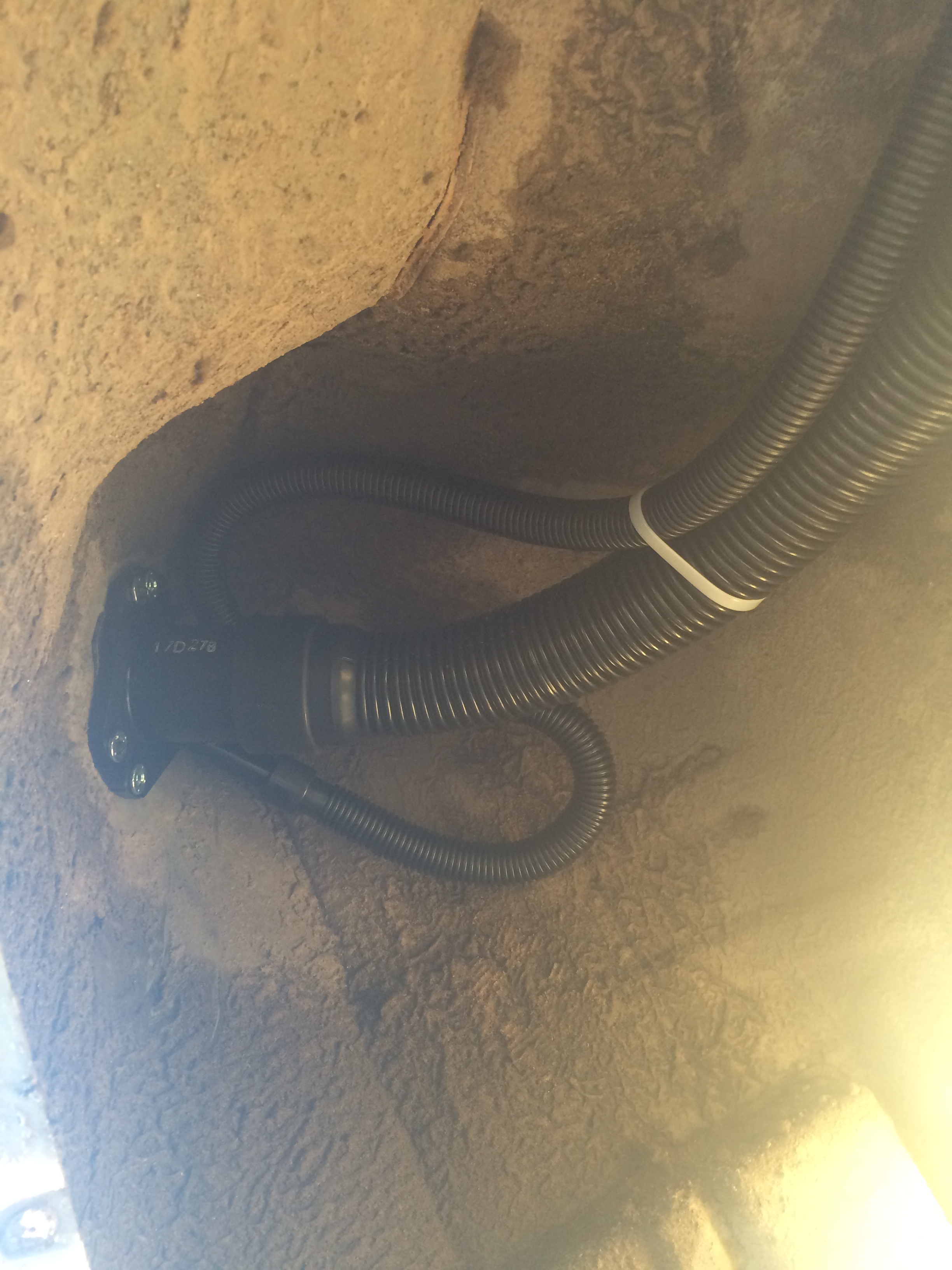

Я себе поставил вчера буквально от Нексии

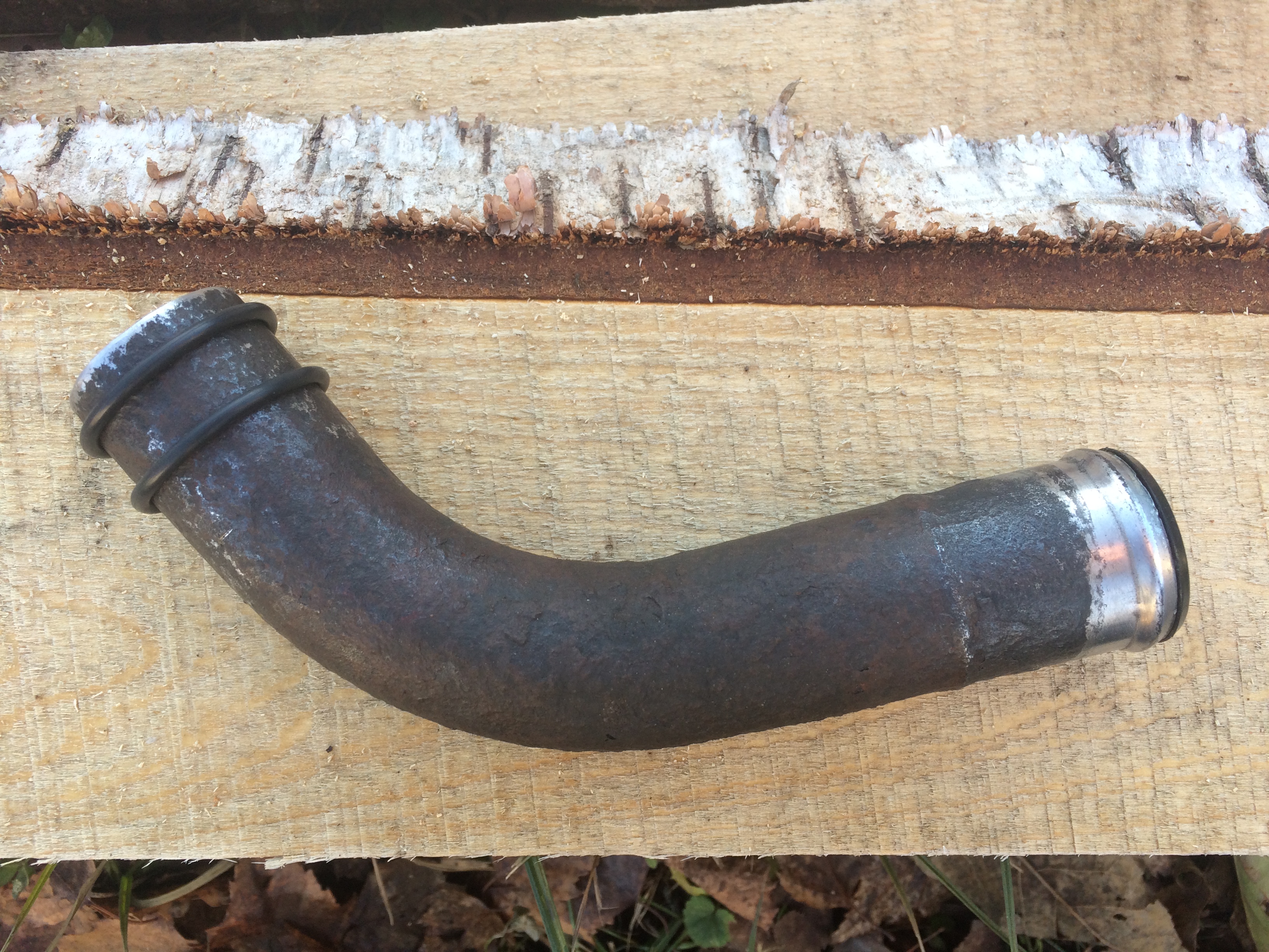

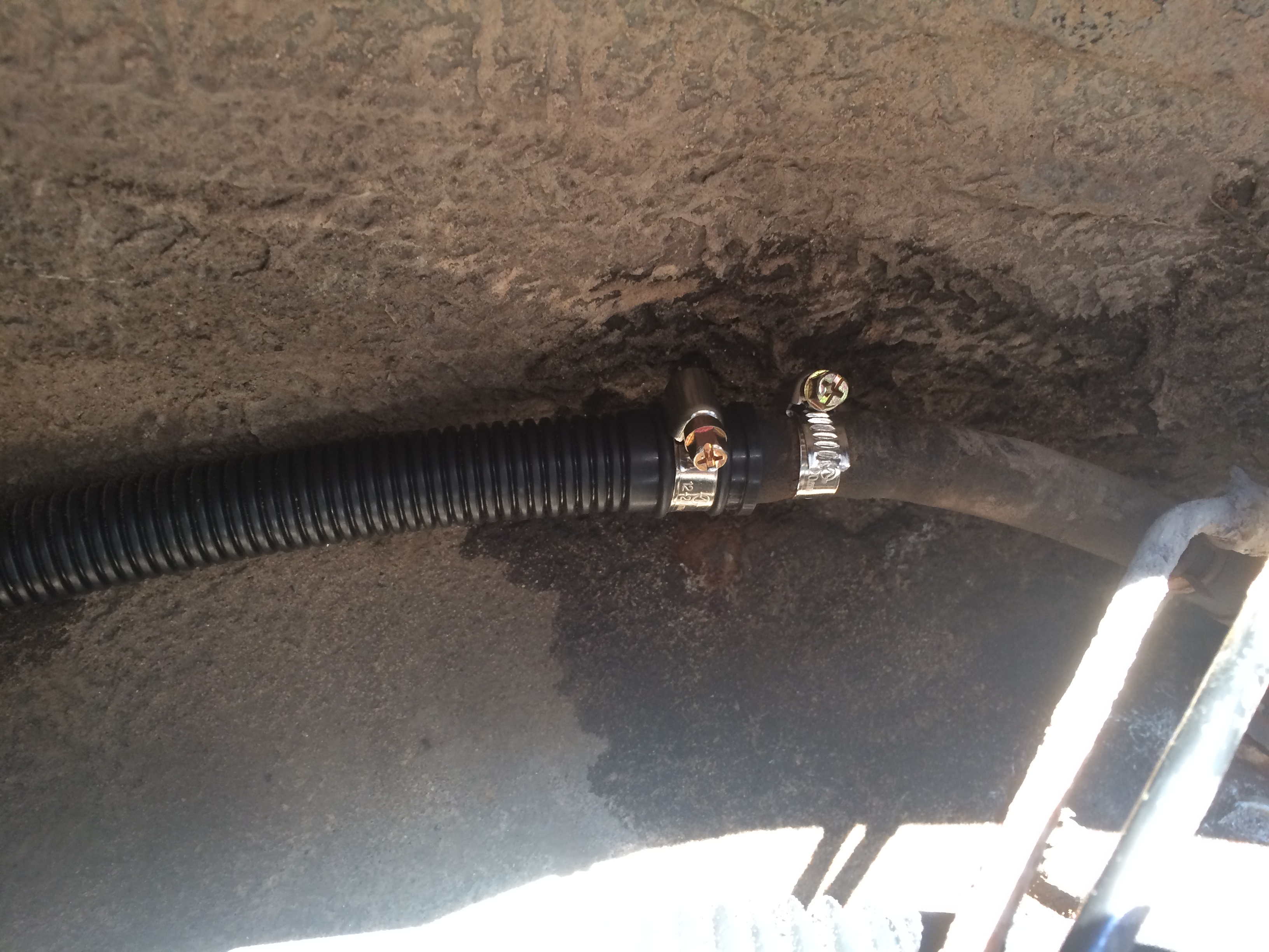

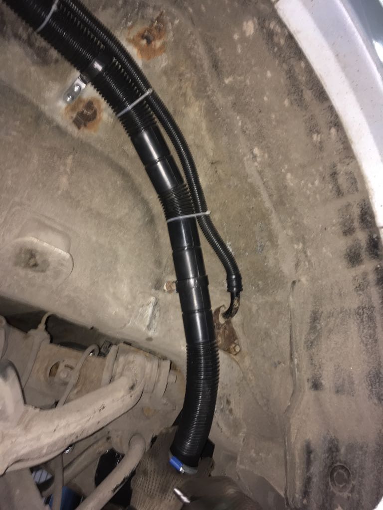

leon76 писал(а):Я себе поставил вчера буквально от Нексии
Супер ! Сложно ставить было ? Отверстия под болты совпадают с нашими, пересверливать не надо ? Трубки так одевал, через проставки или грел ? Пробка наша остается или от дэу надо покупать ?
leon76
Сообщения: 814
Зарегистрирован: 06 окт 2012, 20:08
Мой автомобиль(и):: Pajero 3
Откуда: Тверская
Благодарил (а): 19 раз
Поблагодарили: 60 раз
Re: Пластиковая горловина бензобака
Сообщение leon76 »
Hidros писал(а): Супер ! Сложно ставить было ? Отверстия под болты совпадают с нашими, пересверливать не надо ? Трубки так одевал, через проставки или грел ? Пробка наша остается или от дэу надо покупать ?
Нарезать резьбу на 6 метчиком, там ее нет.
Высверлить 3 дырки для крепления горловины, они не совпадают
Переходник сделал такой, фото смотри, отрезал от старой горловины, кольца от топливного фильтра который ранее менял, б/ушные и намазал герметиком и хомутом стянул. давления там нет.
На потоньше трубку переходник на 12 надел и хомуты соответственно.
А самые тонкие шланги диаметром 6.
и все барахло пластиковыми хомутами стянул где можно.
Крышка подходит родная один в один.

Добавлю свои пять копеек.
Месяц назад ставил горловину от Нексии. Полет нормальный.
Только у меня Монтеро и пришлось для доп. трубок вентиляции впаять еще три штуцера.

Вообще супер! Спасибо за подробные фото !!!
