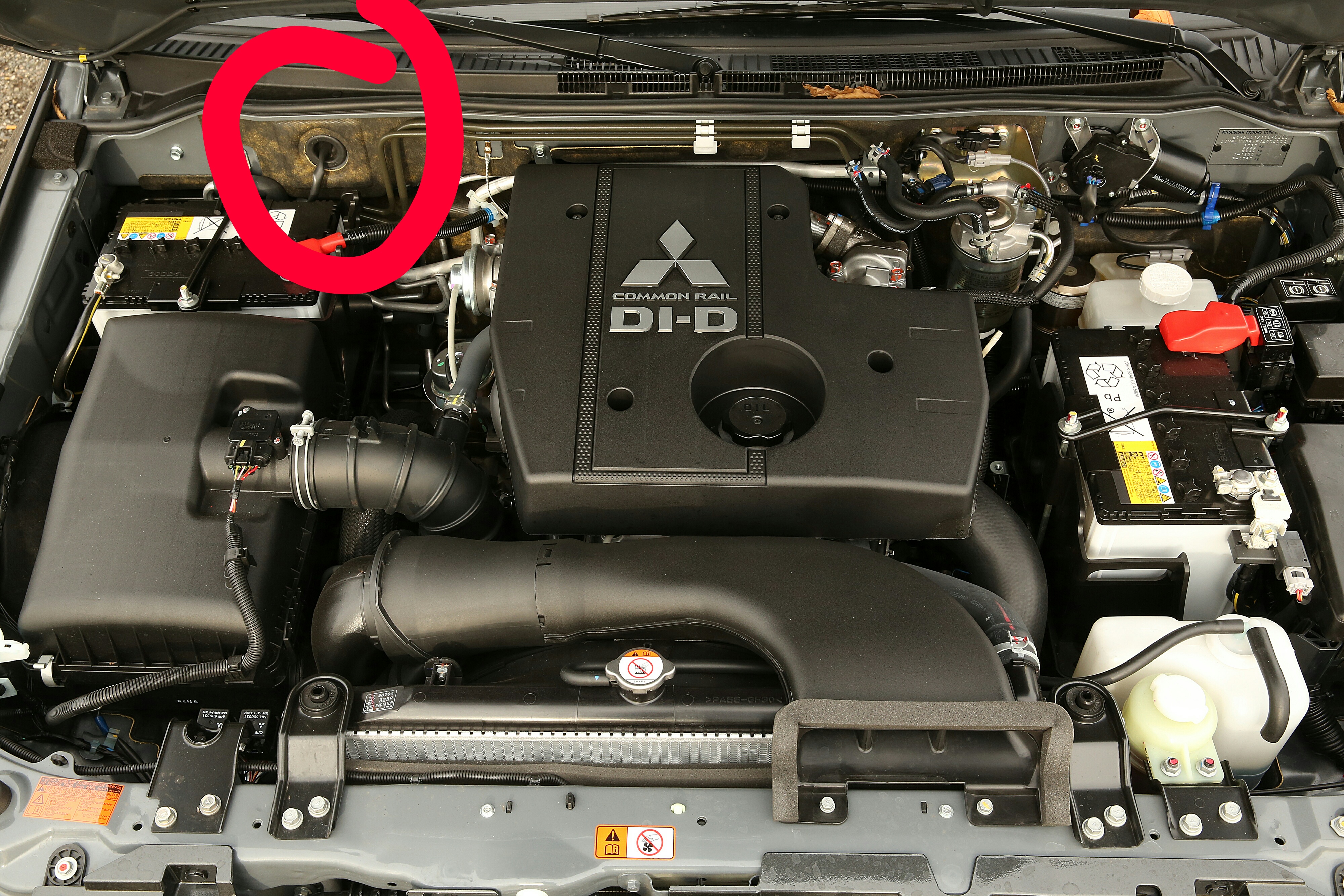

Подскажите куда идет провод?
Сообщение kta053 »
Подскажите куда идет провод? Восстанавливаю после пожара

на подогрев зоны парковки дворников

И обычно даже реле стоит и провод управления идет до средних кнопок, розовый вроде. Включается подогрев своей кнопкой в заводской комплектации, кнопка стоит как новый ТНВД, на дроме вроде кто то от тойоты кнопку ставил.
