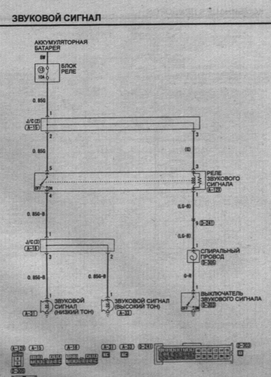

Всем доброго дня! Сегодня при выезде со стоянки обнаружил, что перестал работать сигнал. Что нужно смотреть? Предохронители целы, реле рабочие, провода целы.

нууу если предики целые то я бы начал с проверки напряжения на разъеме у самих сигналов
снять решетку радиатора и они будут в прямом доступе
и т.к. что бы они оба сразу умерли это маловероятно, то скорее всего искать куда убежал плюс

Есть напряжение на разъеме.

Имхо, воткнул бы тогда на пробу любой другой

Пару от волги за 1000 и что артист. Сразу оба, как-то не верится. Может массу посмотреть, или они по очереди?

Массу проверьте, если плюс на контакты приходит.
