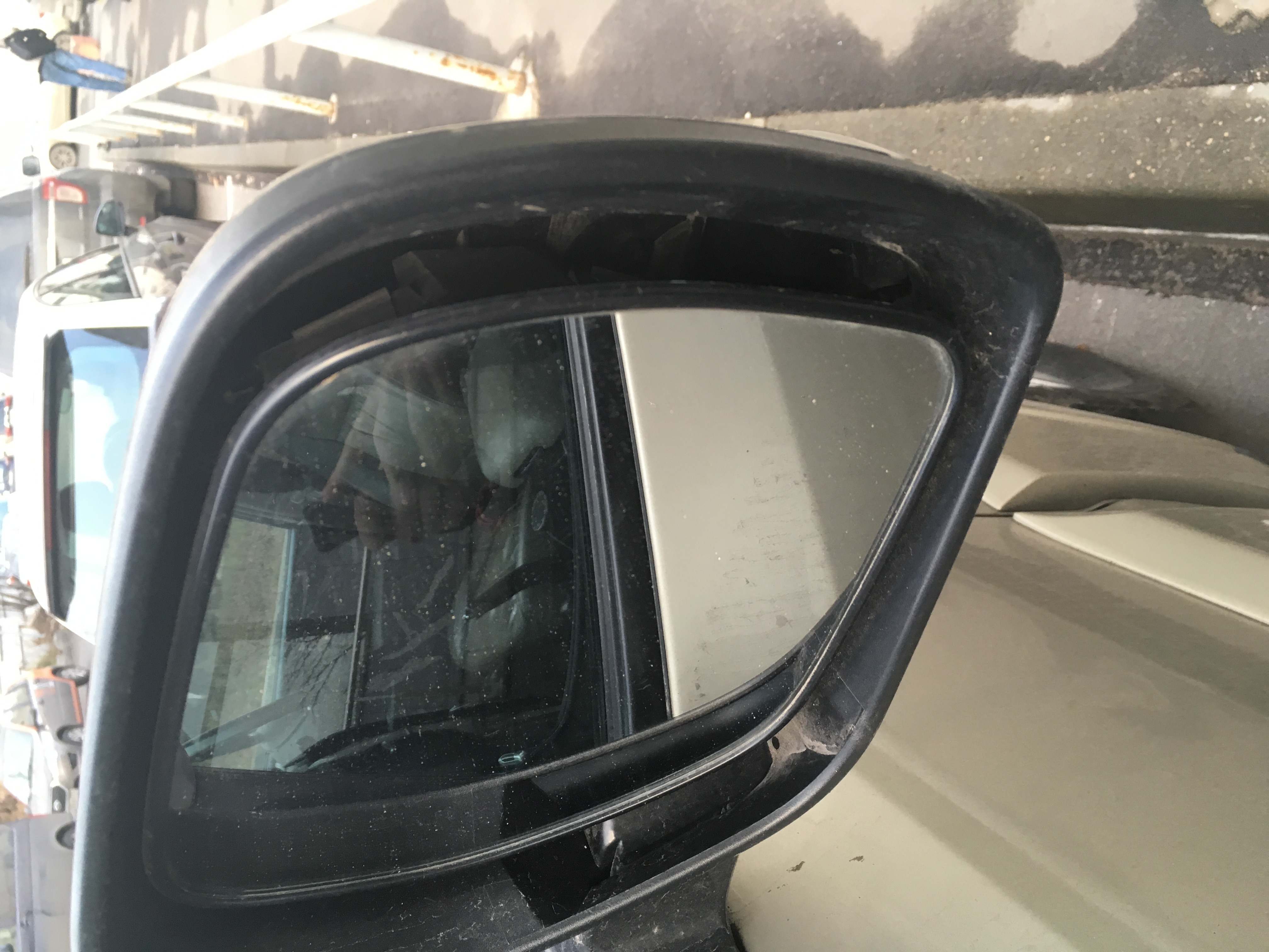

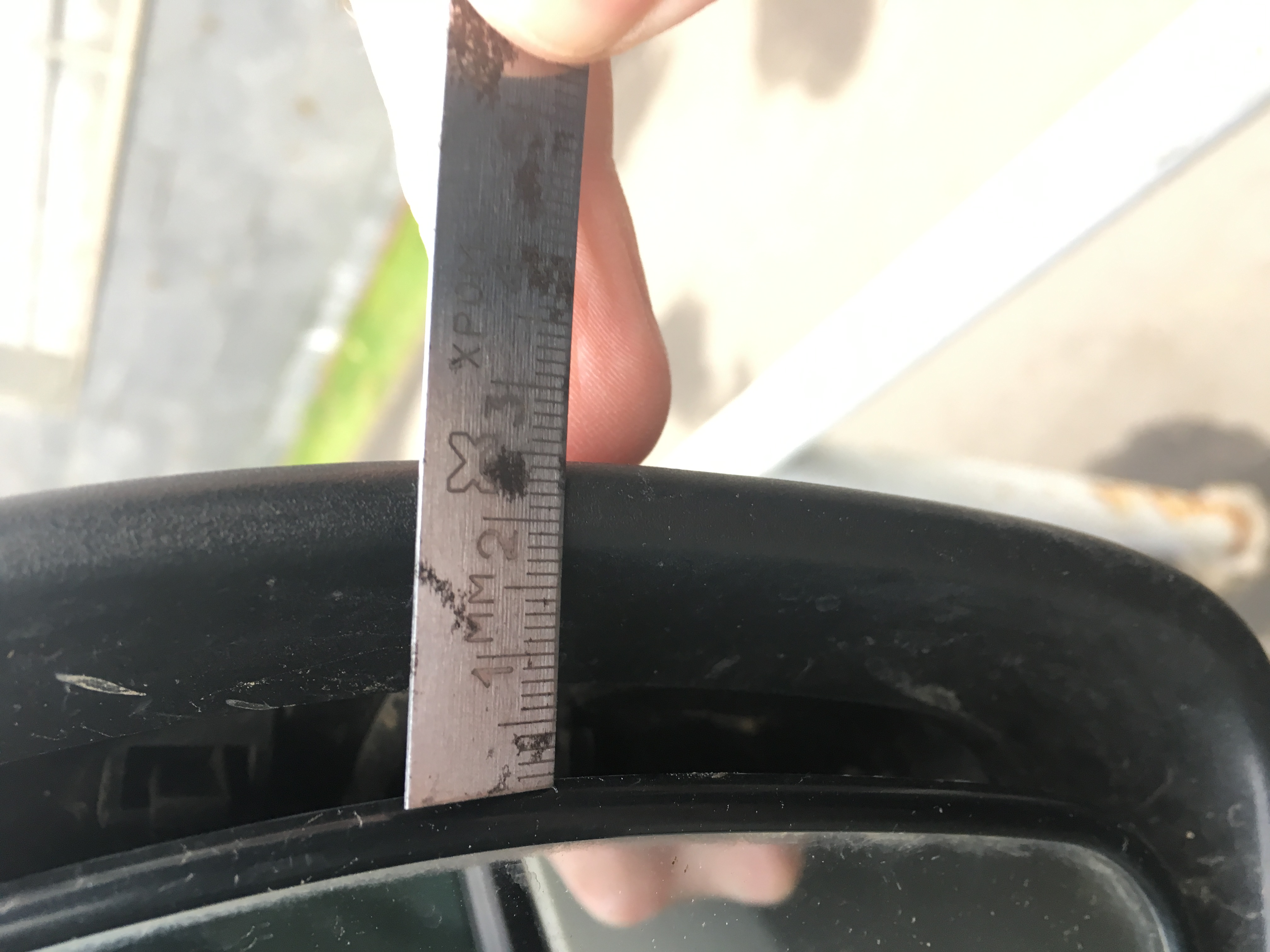

Не могу понять, сильно выпирает угол зеркала справа, пальцы можно просунуть. Разбирали, смотрели, ничего не нашли. Зеркало оригинал. Отрегулировано по обзору хвоста машины.
У всех так?

Насколько я помню, на моём такой щели нет.
Есть предположение, что правый лопух заменён от правого руля, у них угол отличается от левого руля, соотв-но при выставлении нужного угла зеркального полотна получается такой угол. На п4 не пробовал, но при установке на других ММС примерно такая картина и получалась.

Кстати, давно хотел отписаться, видел 3-4 паджеро 4, у всех зеркало одинаково стоит и не видно что там внутри, и щели где то 5-7 мм между зеркалом и кожухом.

Видимо корпус зеркала стоИт слишком перпендикулярно к кузову,отсюда уход регулировок зеркального элемента,и соответственно такая щель.
На мпс1 идет отсечка по току,не знаю как у Вас,но как вариант-нажать пипку открывания зеркал и придержать зеркало чуть не давая полностью открыться. В этом положении разобрать и подложить в щель между упорами нечто по толщине подходящее,зафиксировать поксиполом или чемто подобным,по месту смотреть надо. Ну и потом уже зеркаьный элемент подрегулировать.

Да, надо бы фото сверху, вроде как ушёл весь корпус сильно наружу

Вот, у меня так.
Пальцы не лезут

Если судить по отражению в зеркале сидушка отрегулирована под водителя не высокого роста, сиденье стоит близко к рулю. Соответственно отрегулированы и зеркала, отсюда и зазор такой большой.
