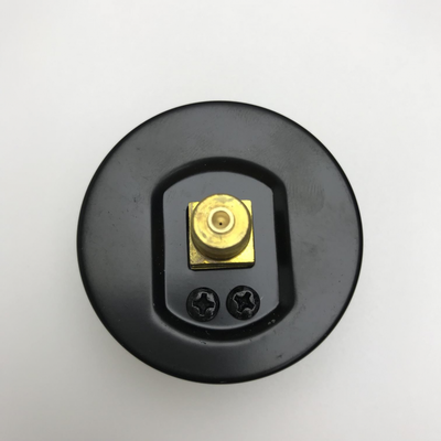

Нонче помер манометр. Что обидно - три Беркута в хозяйстве, этот самый малоюзанный.
Одно колесо качал - показывал. Ко второму перешёл, он давление показал и вдруг на ноль упал. Внешний манометр есть, но это ж гемор.
Чего узнать хотел. Оно чинится? Меняется? В продаже имеется?

Манометр можно подшаманить.
Чувствительный элемент представляет из себя тонкостенную ланунную трубку, которая выгибается при увеличении давления и через систему рычажков отклоняет стрелку.
Механизм прост и надежен(обычно).
Если стрелка упала на 0, то либо рычажок стрелки соскочил, либо, что менее вероятно разгерметизировалась трубка.
Трубку можно залудить, а с рычажком вообще проблем нет.
После ремонта манометр неплохо бы тарировать, то есть подогнуть трубку, с помощью другого, заведомо исправного манометра.
Кстати, у беркутовских манометров есть косяк. Если в них зимой попадает влага и замерзает, то после оттаивания, что логично, они начинают безбожно врать.

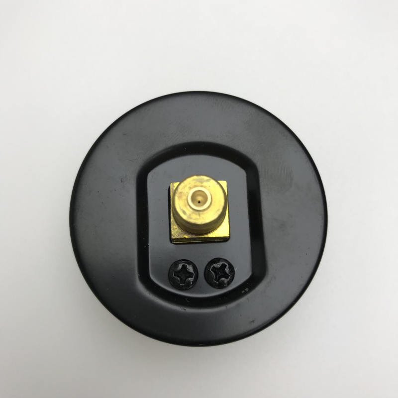

Не прокатило у меня с винтами: механизм проваливается после их откручивания внутрь, только и всего. А стекло, через которое логично было бы вынуть все это добро, впаяно.
А так, повторяюсь, нашёл я подходящий по креплению манометр. Но он до каких-то немыслимые значений, соответственно так нужные мне 0,5-0,8 на нем не видны, практически эти значения просто прикрыть толщиной стрелки.

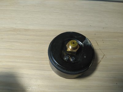

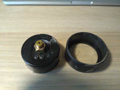

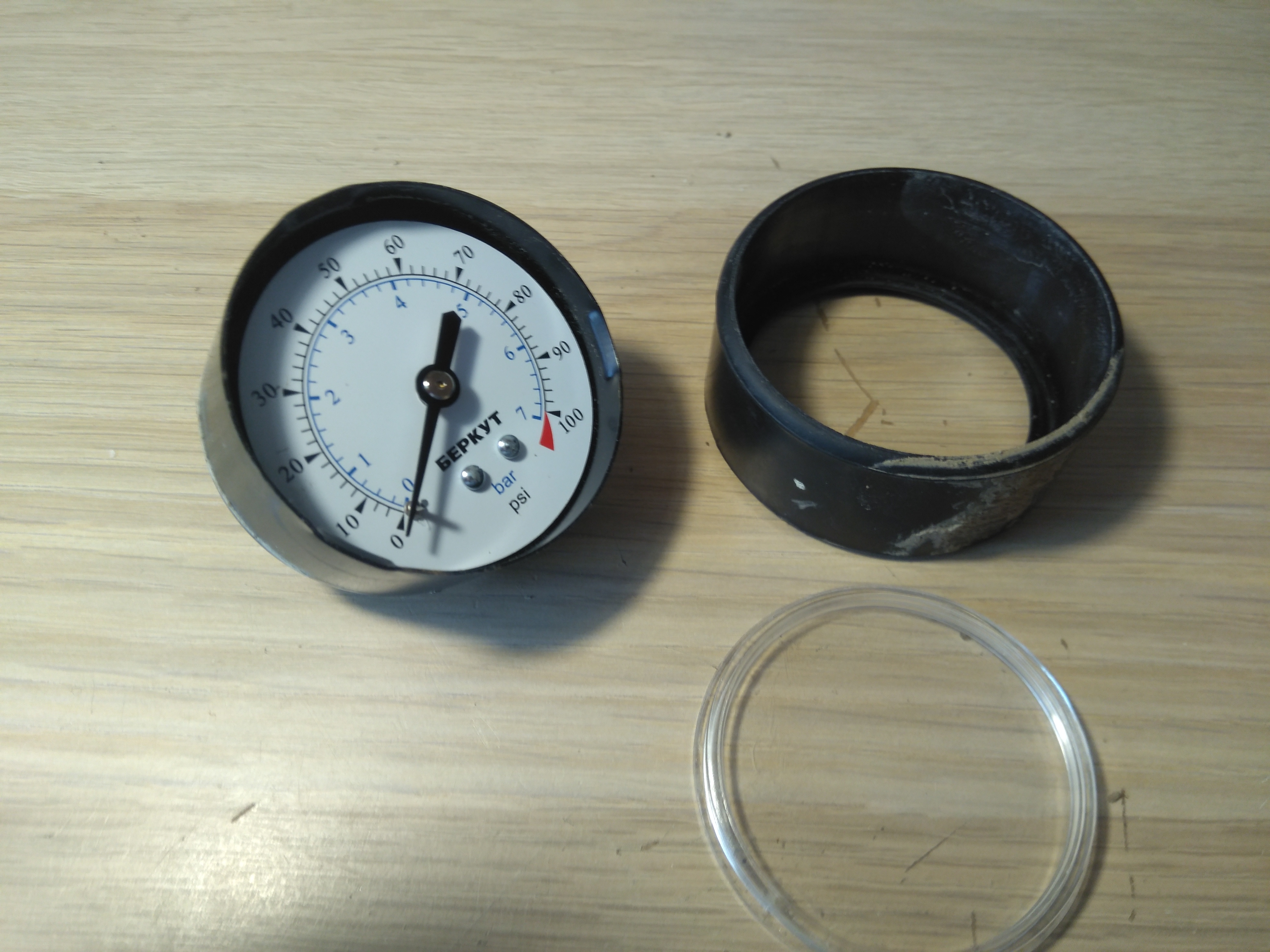

Не, мож у меня не тот манометр, но
Фиг 1
Фиг 2
Стекло просто вынимается пальцами, но, возможно, придется поковырять шлицевой отверткой
Фиг 3
Фиг 4
Уложился за 30 сек

Да точно такой же. Но на моем стекло стоит на клею. Причём клей хороший по виду.
Это что же, китайцы пока собирали, сломали защёлки и на клей посадили?

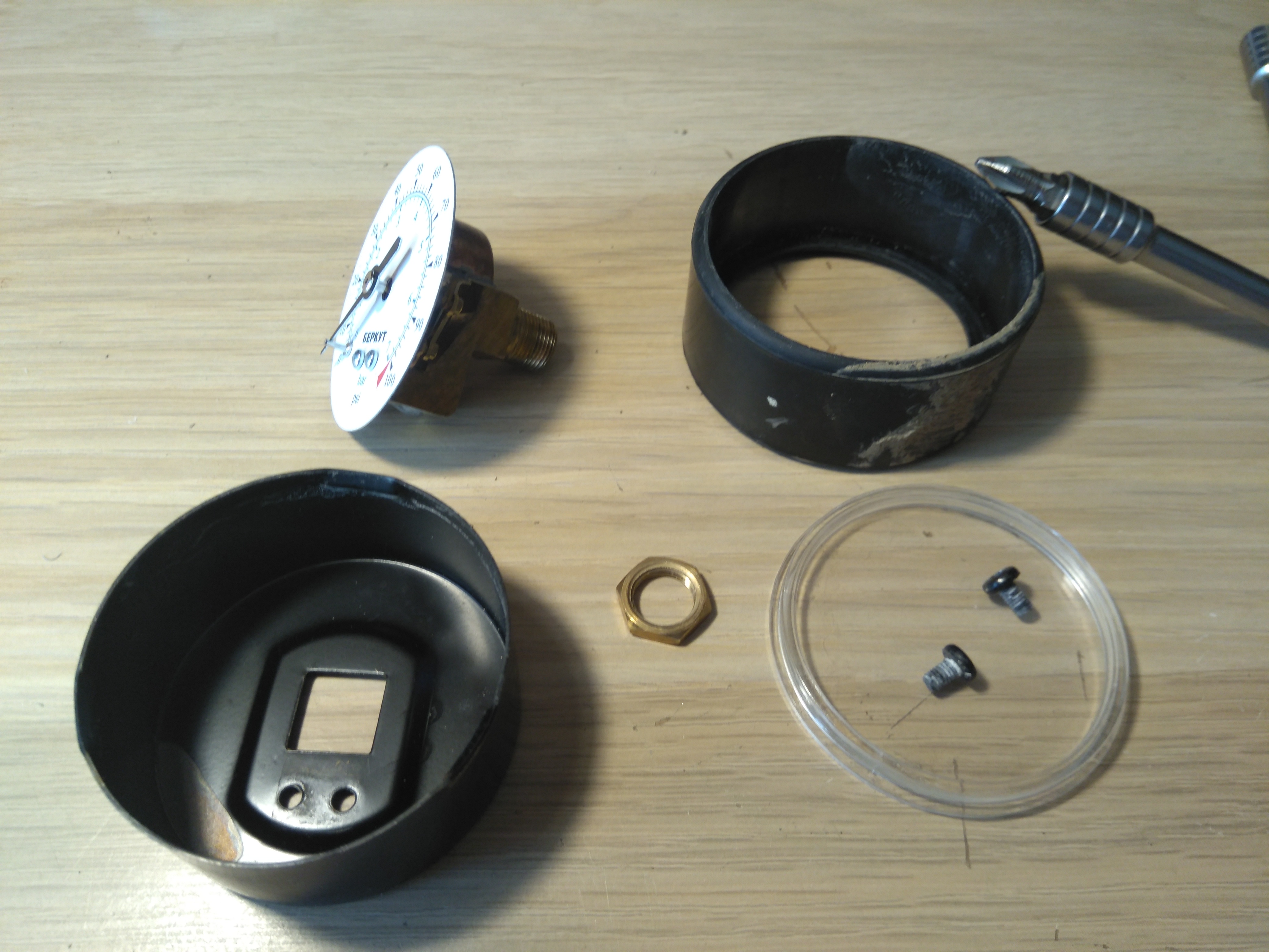

В общем терять нечего, расковырял я свой дохлый манометр. Что любопытно - стрелка заклинена была. На рычажок давлю - а она мертво. Пальцем её крутанул, она с треском прокрутилась и ожила. Сильнее нажал на рычажок, она дошла до конца шкалы, вздрогнула и опять застыла. Я её снова саму крутанул, стала реагировать на рычажок. Собрал, протестил - показывает и показывает правильно.
Но это все явно не на долго - я так понимаю, лёгкий удар и все повториться.
