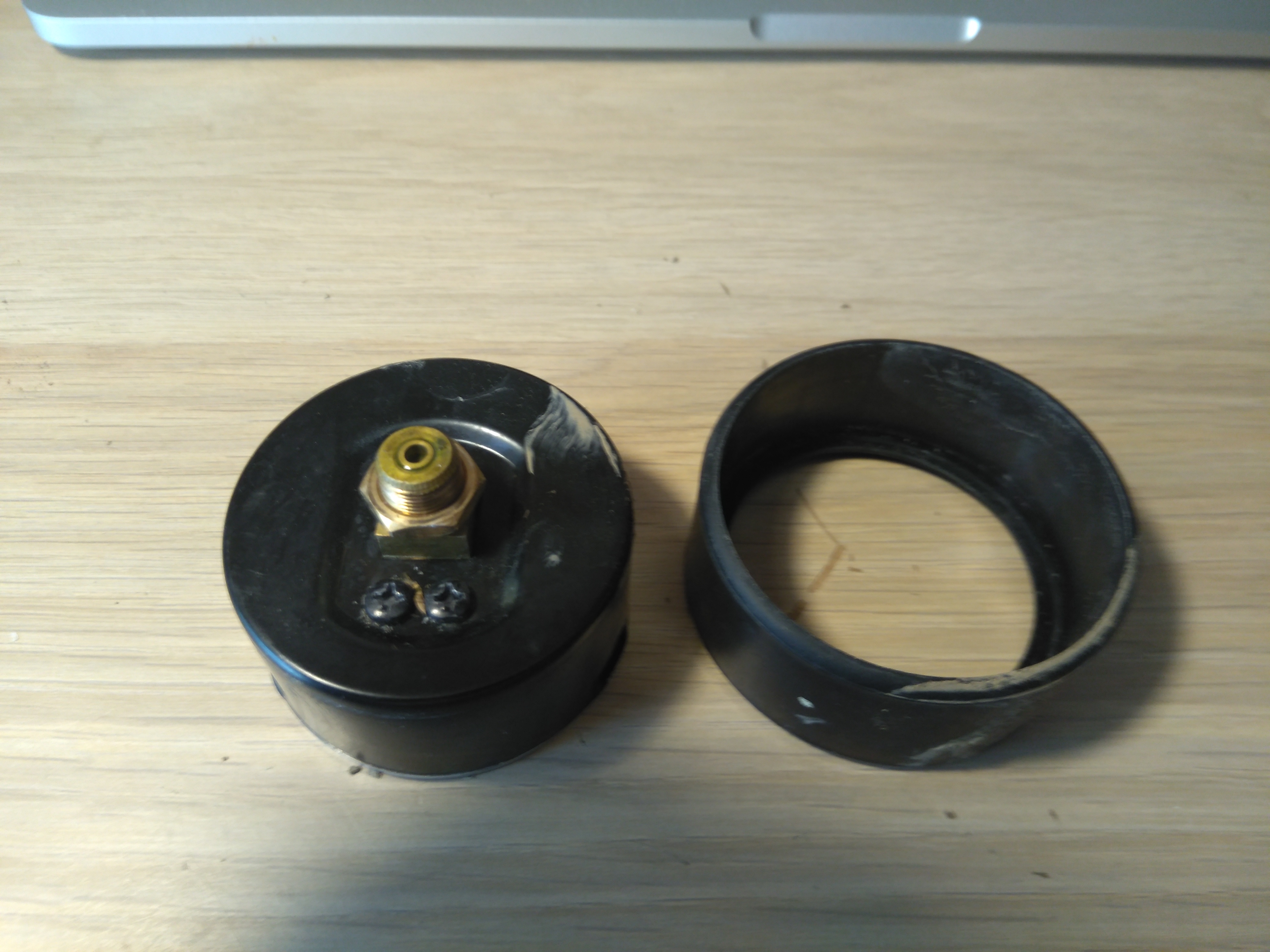

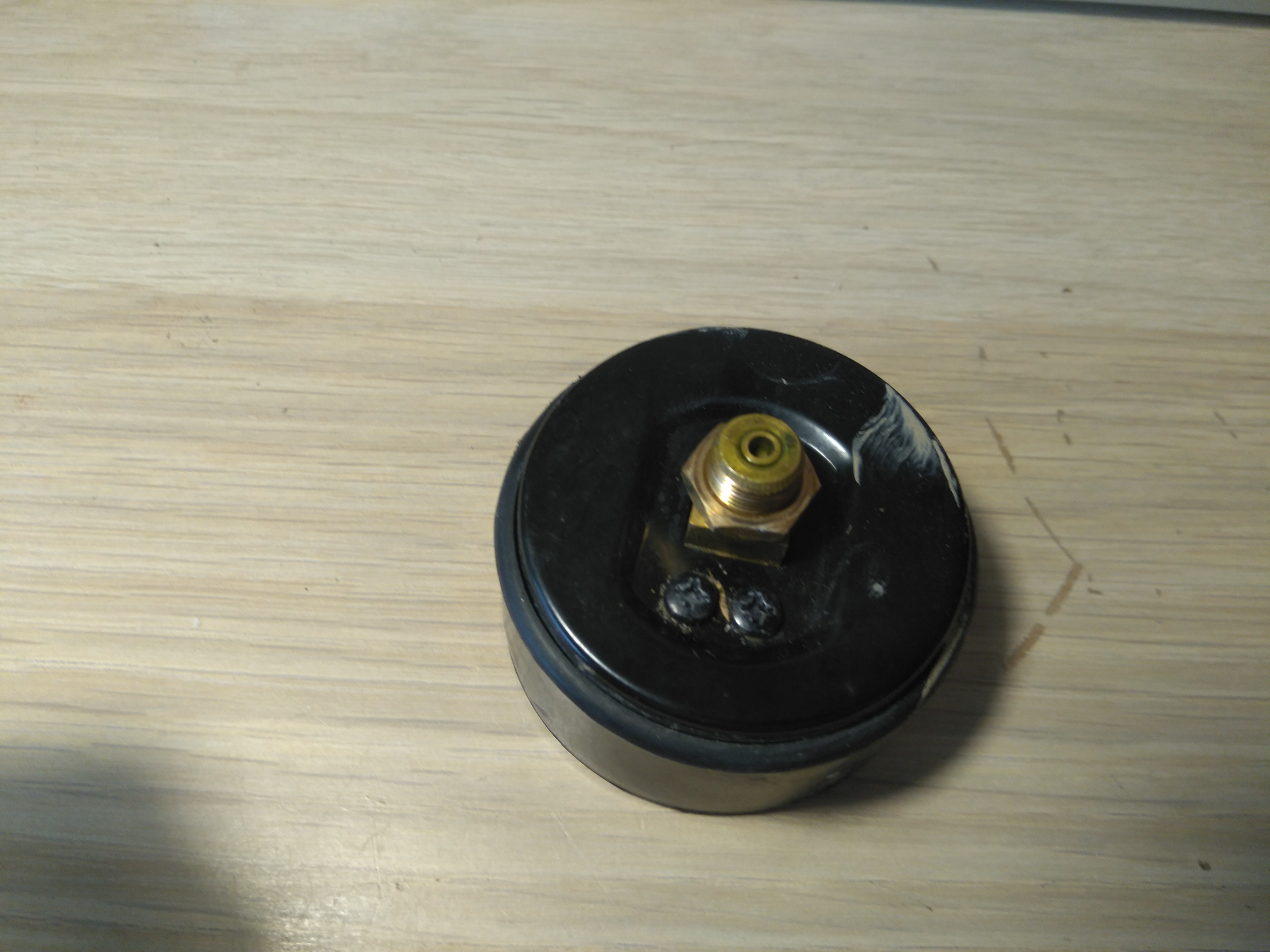

Не прокатило у меня с винтами: механизм проваливается после их откручивания внутрь, только и всего. А стекло, через которое логично было бы вынуть все это добро, впаяно.
А так, повторяюсь, нашёл я подходящий по креплению манометр. Но он до каких-то немыслимые значений, соответственно так нужные мне 0,5-0,8 на нем не видны, практически эти значения просто прикрыть толщиной стрелки.

Не, мож у меня не тот манометр, но
Фиг 1
Фиг 2
Стекло просто вынимается пальцами, но, возможно, придется поковырять шлицевой отверткой
Фиг 3
Фиг 4
Уложился за 30 сек

Да точно такой же. Но на моем стекло стоит на клею. Причём клей хороший по виду.
Это что же, китайцы пока собирали, сломали защёлки и на клей посадили?

А точно клей, а не "посадка с натягом"?
Я бы тогда просто купил дефлятор беркутовский и от него примастырил манометр. Он очень удобный, до 2.5 атм.
Больше никто не накачивает никогда, а деления широкие и удобные.

Дык именно клей, причём добренько так, с подтеками.
Пока мне вроде добрый человек подогнать пообещал штатный

В общем терять нечего, расковырял я свой дохлый манометр. Что любопытно - стрелка заклинена была. На рычажок давлю - а она мертво. Пальцем её крутанул, она с треском прокрутилась и ожила. Сильнее нажал на рычажок, она дошла до конца шкалы, вздрогнула и опять застыла. Я её снова саму крутанул, стала реагировать на рычажок. Собрал, протестил - показывает и показывает правильно.
Но это все явно не на долго - я так понимаю, лёгкий удар и все повториться.
