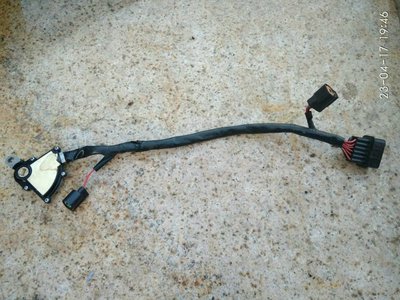

проверь датчик переключения, . Внутри электро механический , контакты. Я разбирал чистил и восстанавливал (перетерлись контакты). Находится над поддоном коробки с левой стороны.

Ингибитор поменяй. Это он 100%. Снимается на подъёмнике. Для лёгкого доступа советую откинуть кардан передний.
