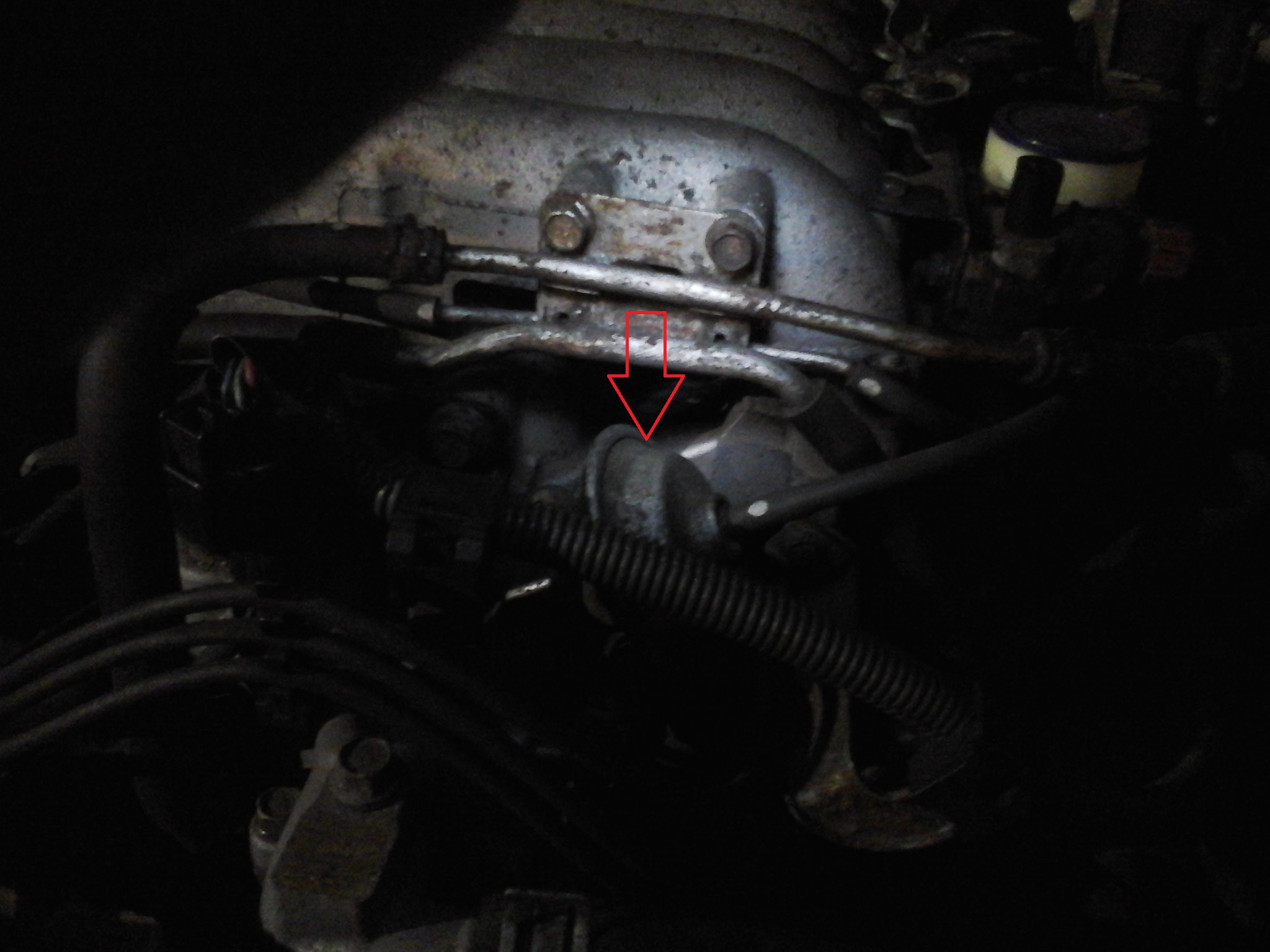

Всем доброго дня! Помогите найти каталожный номер этой детали на двигателе (на фото указал красной стрелкой). Перерыл мануал, не нашел… :*WALL*: скажите плохо искал, возможно, но не нашел… Я так понял это вакуумный регулятор воздушной заслонки. Двигается, но начал постоянно шипеть, усиливается после прогрева. Хочу заменить. Заранее спасибо :*THANK*: !
Если кто ссылку скинет на эту тему, было бы супер :*THANK*:

Сейчас нет возможности посмотреть, но хоть бы чтоль параметры машины написал, год, мотор.... или вин на худой конец. Эт скорее всего ускорит появление ответа. Ну и фото бы более освещенное

Отдельно не поставляется только в сборе MN135871

Для начала: http://pajero4x4.ru/bbs/phpBB2/viewtopi ... 2&t=162072 и шипит скорей не сама лягушка а резиновый сальник во впуске тот что уплотняет ось заслонки :)

туплю, забыл указать самое важное(((
Montero 3.8 6G75 бензин 2003 год

алексей - Маленький Мук писал(а):Для начала: http://pajero4x4.ru/bbs/phpBB2/viewtopi ... 2&t=162072 и шипит скорей не сама лягушка а резиновый сальник во впуске тот что уплотняет ось заслонки :)
Из этой лягушки выходит шток, когда его ставишь в определенное положение руками перестает шипеть, но по ощущениям как будто шипит из лягушки.

Клапан( лягушка) либо работает либо нет, это мембрана резиновая. она тянет шток который открывает и закрывает заслонки, там ось и если есть выработка то и происходит шипение. на входе в колектор стоит резиновое кольцо( сальник) конусной формы . почитай тему( эти страшные заслонки) и всё поймешь :) http://pajero4x4.ru/bbs/phpBB2/viewtopi ... =2&t=32380
