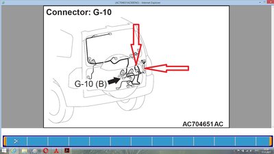

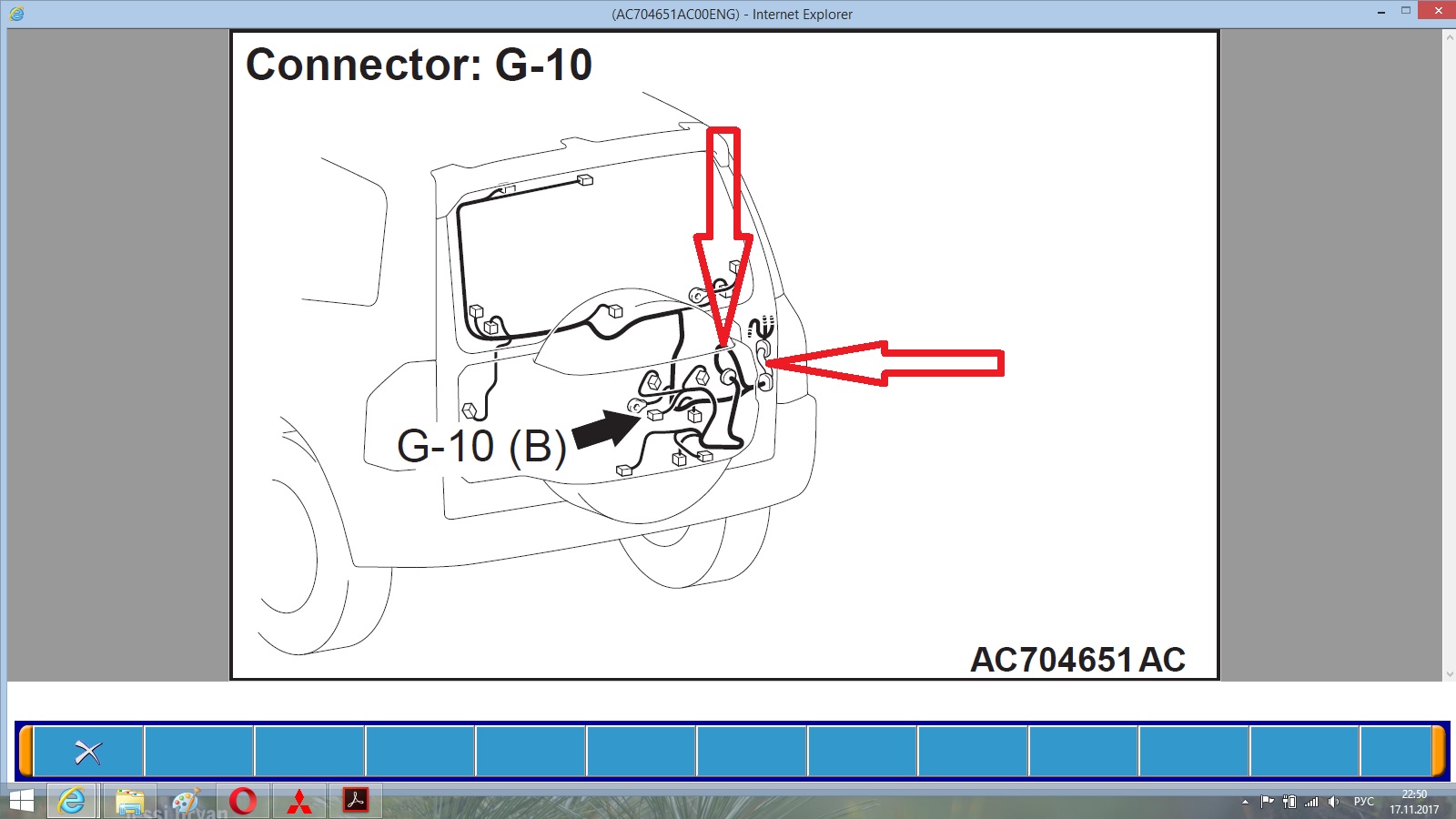

В переходе от двери на кузов, и от кронштейна запаски, к двери.

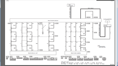

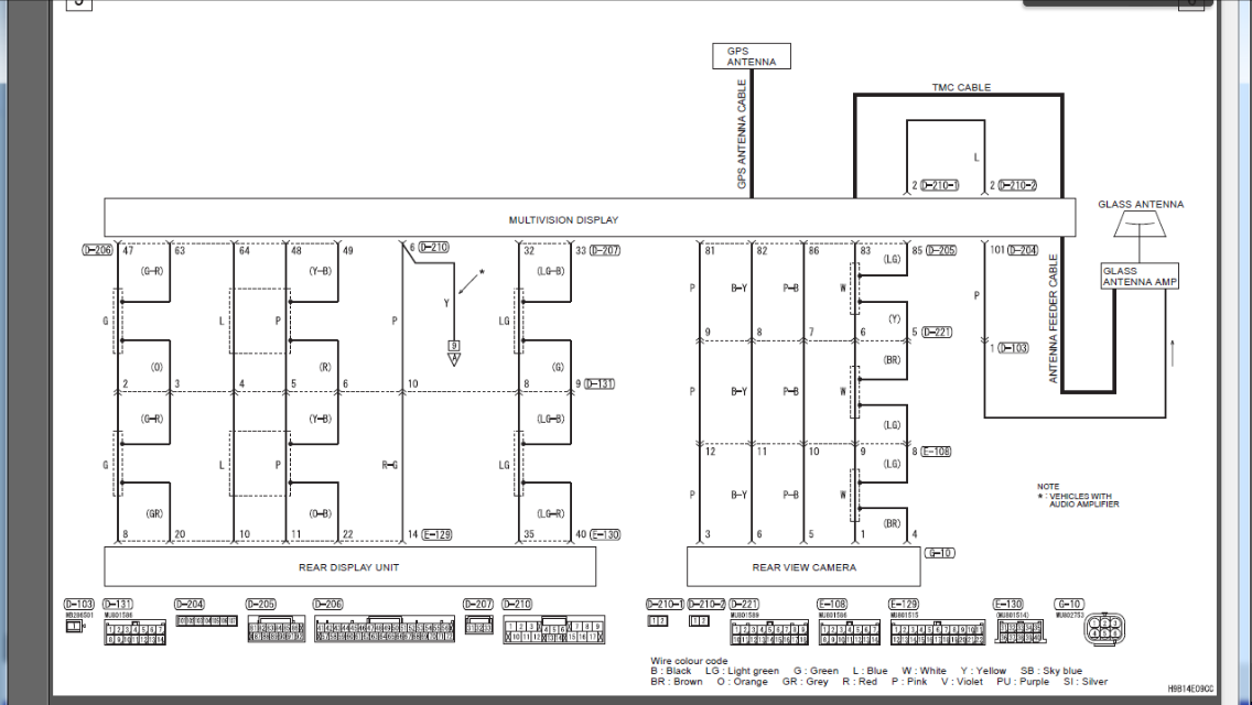

заехал с утра в сервис,выяснилось что питание не было на камере.Пошевелили потискали жгут с проводами на сгибе между дверью и кузовом под резиновой гофрой заработала.Так как электрик из мастера был не особо,разрыв он не нашел.Я думаю может новый провод питания пустить в этом участке?полюбому на сгибе слом.Как разрыв вообще ищется?

Мультиметром. Цвет проводов на схеме указан
