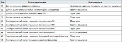

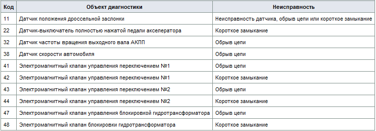

а вообще ошибки вот:

ошибку вы сами озвучили, коды вам дали, что видим -41( клапан 1 ) в него и смотрим, прозваниваем сам клапан и проводку к нему от мозга коробки

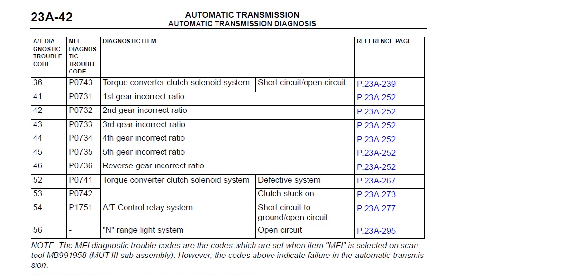

Не нужно Вам искать никакого клапана. Ошибки приведенные выше, это такая игра слов.artemon25 писал(а):заезжал сегодня в автомастерскую сказали что надо менять первую скорость тоесть снимать коробку и ремонтировать а если что о с электрикой всё равно надо снимать акпп? этот клапан 1 внутри акпп?
В реалии ошибка трактуется не так.
Не корректное соотношение. Тоесть буксует. Что у Вас собственно и происходит.
Ремонтируйте или меняйте АКПП.
