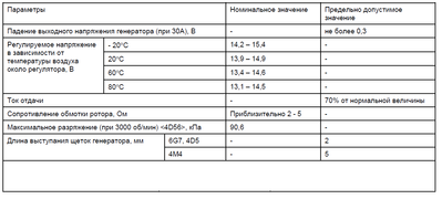

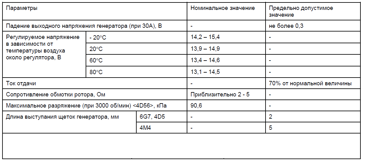

У генератора стоит термо регулятор, с прогревом двигателя ток падает, а на холодную у меня доходило до 15,4В с прогревом падает до 13,7В

А поподробнее пожалуйста, что ето и гдеSmoAG писал(а):У генератора стоит термо регулятор, с прогревом двигателя ток падает, а на холодную у меня доходило до 15,4В с прогревом падает до 13,7В

Re: Мигают индикаторы на приборной панели
А что не понятно, таблицу привели выше, зависимости тока от температуры возле регулятора.ГАНС писал(а):А поподробнее пожалуйста, что ето и гдеSmoAG писал(а):У генератора стоит термо регулятор, с прогревом двигателя ток падает, а на холодную у меня доходило до 15,4В с прогревом падает до 13,7Вможет и у меня оНо, поэтому напряжение меньше 15.5 не падает?
С таблицей всё как раз понятноSmoAG писал(а):ГАНС писал(а):SmoAG писал(а):У генератора стоит термо регулятор, с прогревом двигателя ток падает, а на холодную у меня доходило до 15,4В с прогревом падает до 13,7В. А что не понятно, таблицу привели выше, зависимости тока от температуры возле регулятора.
В таблице написано что температура вокруг регулятора, других данный в мануале нетГАНС писал(а):С таблицей всё как раз понятно, не понятно где - "у генератора стоит термо регулятор"
это отдельный девайс, или он в реле регуляторе, диодном мосте и Т.Д.?
Именно в "таблетке генератора" отслеживается температура окружающей среды ... Напряжение на выходе генератора не меньше 15.5V явный признак неисправности "реле регулятора" - таблетки .ГАНС писал(а):... или он в реле регуляторе ...

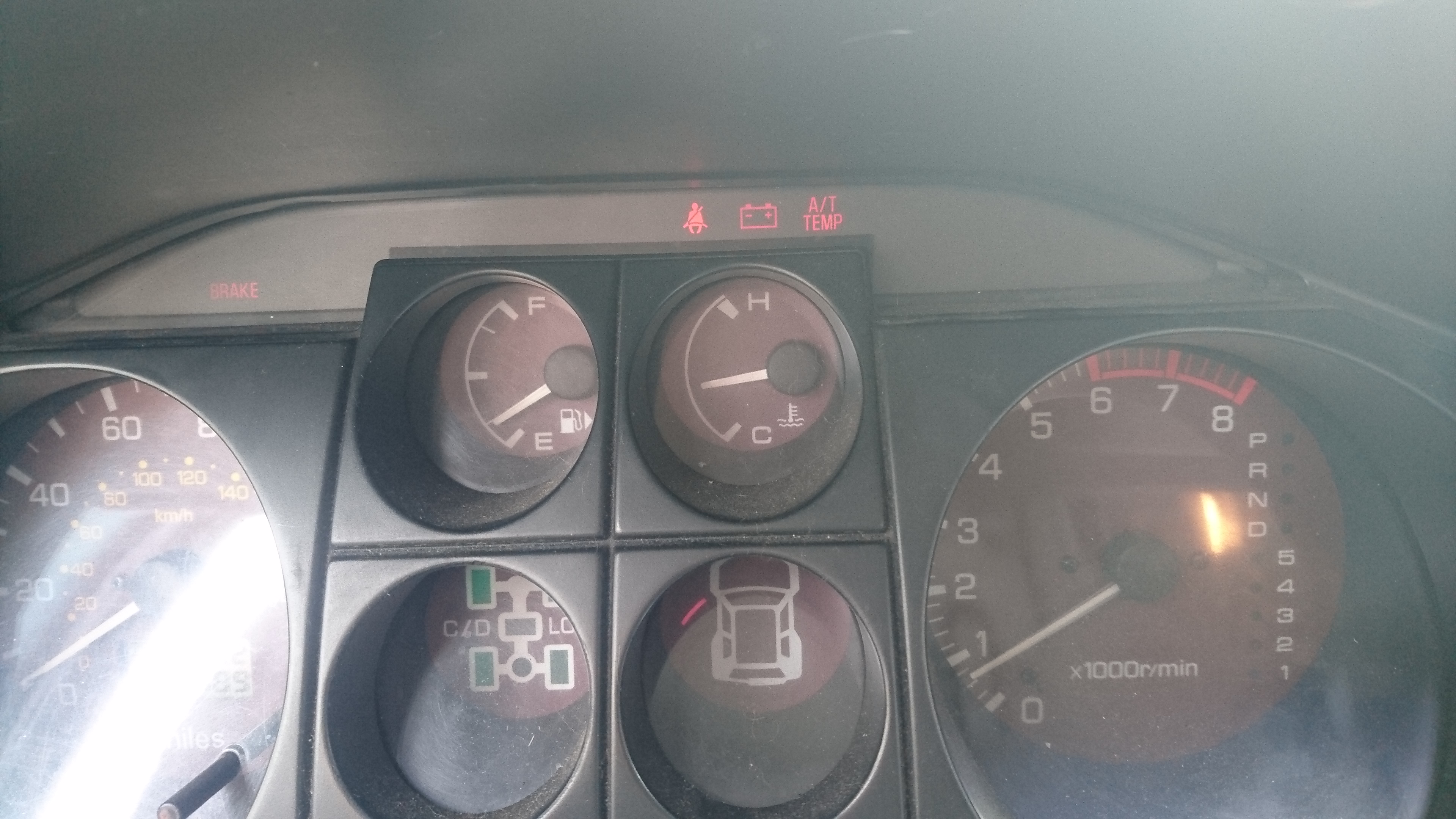

На заведёной вот так :
Понимаешь обороты до 2-2,5, пропадает.
Махнуть ремень для начала?
