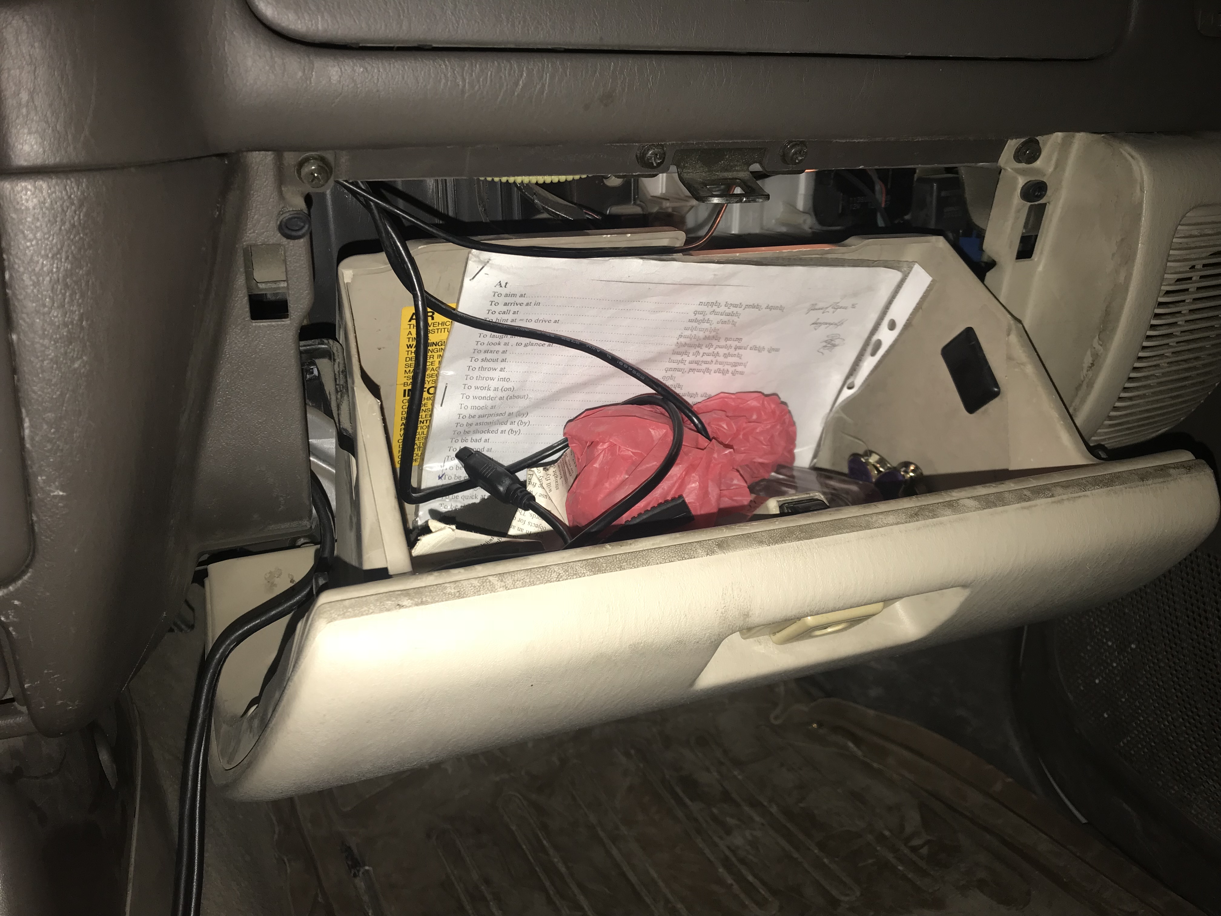

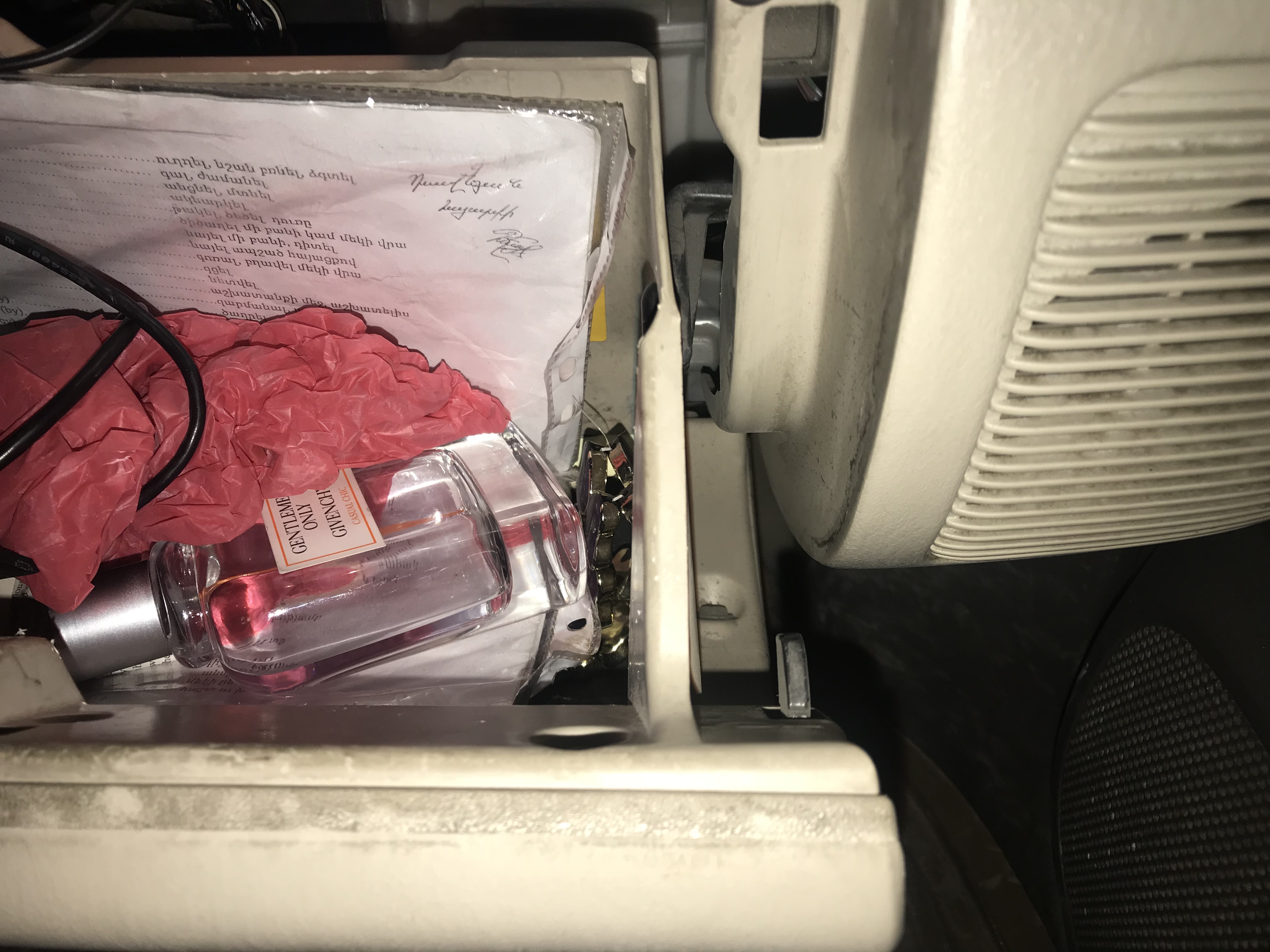

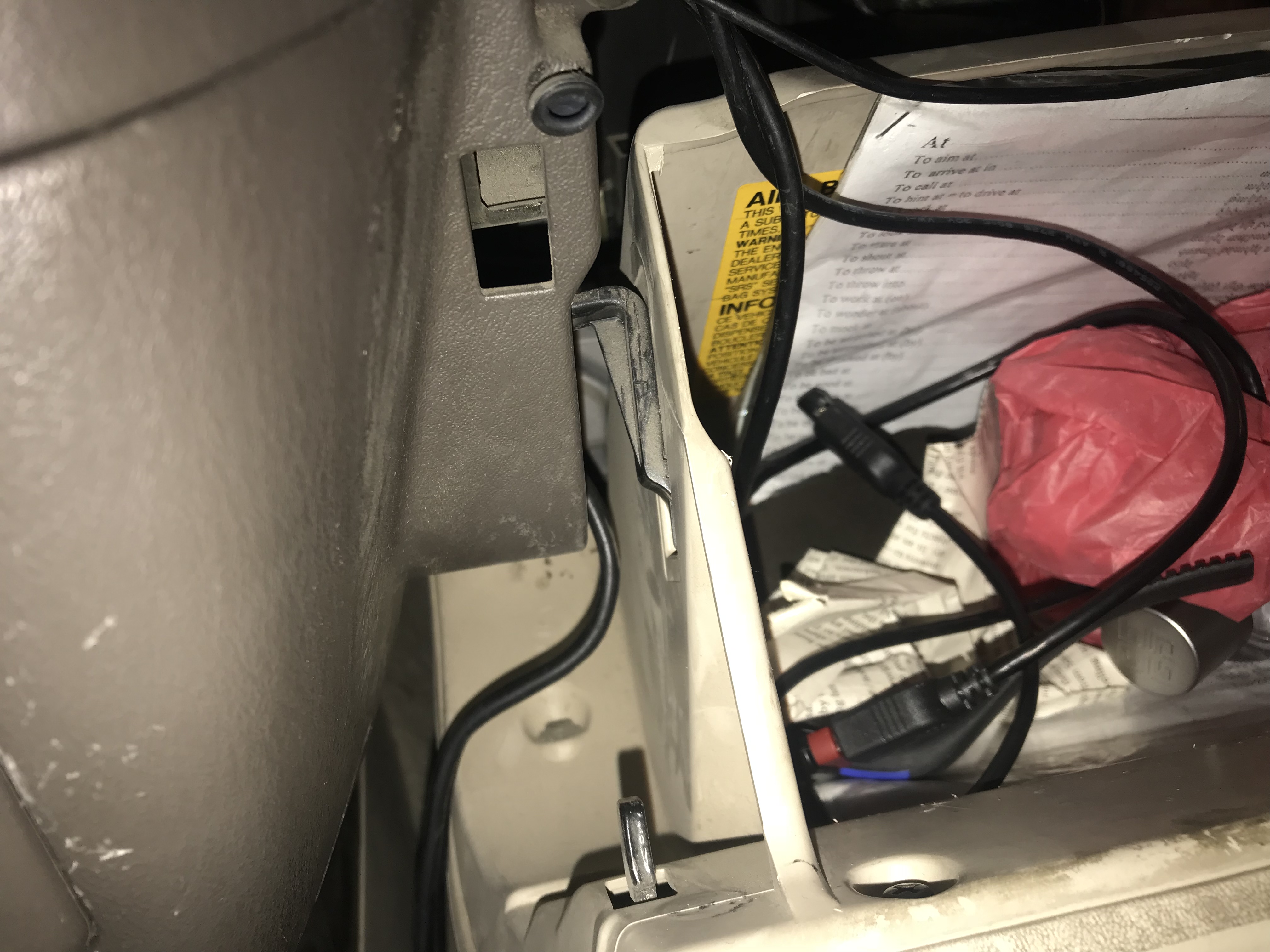

На днях в местном «сервисе» поставили новую магнитолу с навигацией камерой, и они перебирали панель так де сняли бардачок и сегодня заметил что что-то с ним не так, поехал к ним они сказали если б он не был на месте то он бы не закрывался, а пласмаски тут не было, кто может определить что с ним не то и как это можно самому исправить

Ну а за такую "проводку" я б руки выдернул. Честно.

Чего-то не хватает... Дырки по бокам... Мня тольлько машину поставил.. Там че должно быть? По моему он бы так широко не открывался

Всё там на месте. И эт не дырки - отверстия!Azan писал(а):Чего-то не хватает... Дырки по бокам... Мня тольлько машину поставил.. Там че должно быть? По моему он бы так широко не открывался

Ну да крючки за них ципляются. Не уж то у меня так же.. В пору идти смотреть на стоянкуChumahod писал(а):Всё там на месте. И эт не дырки - отверстия!Azan писал(а):Чего-то не хватает... Дырки по бокам... Мня тольлько машину поставил.. Там че должно быть? По моему он бы так широко не открывался

ммм... то есть в эти «отверстия» слева и справа должны быть крепления какие то?

Нет. "Крепления" на месте.tutoxy писал(а):ммм... то есть в эти «отверстия» слева и справа должны быть крепления какие то?
Повторюсь: что "не так" с бардачком?

Нет, в квадратных отверстиях ничего быть не должно.

он по моему открывается больше чем раньше т.к. раньше не было видно что сзади бардачкаChumahod писал(а):Нет. "Крепления" на месте.tutoxy писал(а):ммм... то есть в эти «отверстия» слева и справа должны быть крепления какие то?

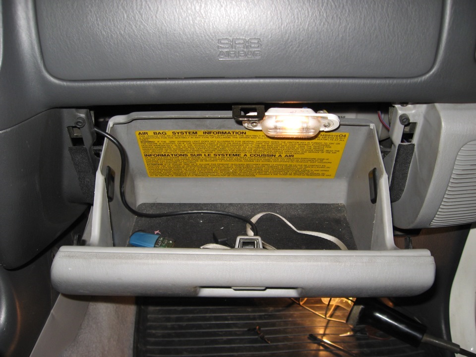

вот кстати фото из интернета:
P.S. не обращайте внимание на лампочку

На твоём фото "из этих ваших интернетов" - противоскрипная лента, которую кто то самостоятельно налепил.tutoxy писал(а):вот кстати фото из интернета:
Внутри бардачка по бокам чёрные "прямоугольнички". Вот это и есть съёмные ограничители. При смене салонного фильтра они снимаются, бардачок опускается сильно вниз, и после возврата всего этого безобразия на место, "бардак" некоторое время "плюхается" на них при открывании - просто пружина смещается или недостаточно смазки на ней. Если снимали с планкой - тоже самое, но при установке на место планка в небольших пределах регулирует положение всего бардачка на панели. Это заметно по зазорам периметра, регулируется на раз при необходимости. Всё остальное у тебя совершенно точно на месте. Про провода на сей раз тактично промолчу.
