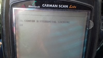

Проблема с центральным диффом и ABS
При срабатывании абс, при пробуксовке, абс откл, о чем так же сигнализирует лампочка на панели. Иногда без пробуксовки мигнет несколько раз лампочка блокировки межосевого диффа и опять откл абс и загорается лампочка на панели. У кого может было такое? Или куда копать? Диагностику еще не делал, какая ошибка не знаю. Это только завтра попробую.

Re: Проблема с АБС
Сделай диагностику.Skala писал(а):При срабатывании абс, при пробуксовке, абс откл, о чем так же сигнализирует лампочка на панели. Иногда без пробуксовки мигнет несколько раз лампочка блокировки межосевого диффа и опять откл абс и загорается лампочка на панели. У кого может было такое? Или куда копать? Диагностику еще не делал, какая ошибка не знаю. Это только завтра попробую.
Дурит скорее всего раздатка, и отключает абс и курсовую.

Re: Проблема с АБС
ошибка 26 pajero center differential locking. Это как понять?SNOOPER писал(а):Сделай диагностику.Skala писал(а):При срабатывании абс, при пробуксовке, абс откл, о чем так же сигнализирует лампочка на панели. Иногда без пробуксовки мигнет несколько раз лампочка блокировки межосевого диффа и опять откл абс и загорается лампочка на панели. У кого может было такое? Или куда копать? Диагностику еще не делал, какая ошибка не знаю. Это только завтра попробую.

Re: Проблема с центральным диффом и ABS
Ну выручайте, лампочка диффа мигает постоянно. лампа абс чуть позже срабатывает. В инете нет никакой инфы
Датчик блокировки центр дифф на раздатке или его Эл. Цепь., То есть проводок. Так таки уж и нет информации? Для человека с тремя тысячами сообщений даже странно такие вопросы задавать.)
Ну правда, по этой ошибке нет ничего. Спасибо.Lukich111 писал(а):Датчик блокировки центр дифф на раздатке или его Эл. Цепь., То есть проводок. Так таки уж и нет информации? Для человека с тремя тысячами сообщений даже странно такие вопросы задавать.)
Она по сути ничем не отличается от других. Пять датчиков, пять ошибок. Только названия датчиков разные, а суть одна.Skala писал(а):Ну правда, по этой ошибке нет ничего. Спасибо.Lukich111 писал(а):Датчик блокировки центр дифф на раздатке или его Эл. Цепь., То есть проводок. Так таки уж и нет информации? Для человека с тремя тысячами сообщений даже странно такие вопросы задавать.)
Датчики одинаковые, отличаются по длине провода, так?SNOOPER писал(а):Она по сути ничем не отличается от других. Пять датчиков, пять ошибок. Только названия датчиков разные, а суть одна.Skala писал(а):Ну правда, по этой ошибке нет ничего. Спасибо.Lukich111 писал(а):Датчик блокировки центр дифф на раздатке или его Эл. Цепь., То есть проводок. Так таки уж и нет информации? Для человека с тремя тысячами сообщений даже странно такие вопросы задавать.)
А вот проверьте ка лягушку стоп сигнала, похоже наврал сканер с переводом кода неисправности. Погонять и отследить работу датчиков на сканере можно ? А то как то подозрительно это все. Не вижу я отдельно ошибки именно на дифлок центра. Отсмотрел 2007...2009 гг мануале.
У меня проблема со П2, 96 год.Lukich111 писал(а):А вот проверьте ка лягушку стоп сигнала, похоже наврал сканер с переводом кода неисправности. Погонять и отследить работу датчиков на сканере можно ? А то как то подозрительно это все. Не вижу я отдельно ошибки именно на дифлок центра. Отсмотрел 2007...2009 гг мануале.
............. Сложно представить))))))Skala писал(а): У меня проблема со П2, 96 год.
Вот посмотри здесь.
Тогда похоже на датчик диффа все же. Хотя там тоже разногласия есть в техдоках
Излечено)
Проблема была в датчике раздатки. Так как не знал какой именно, заменил оба. На раздатке это 1 и 3. Номера MB837110
MB837106
Теперь все работает и не мигает!!!
Спасибо SNOOPERу!!!
MB837106
