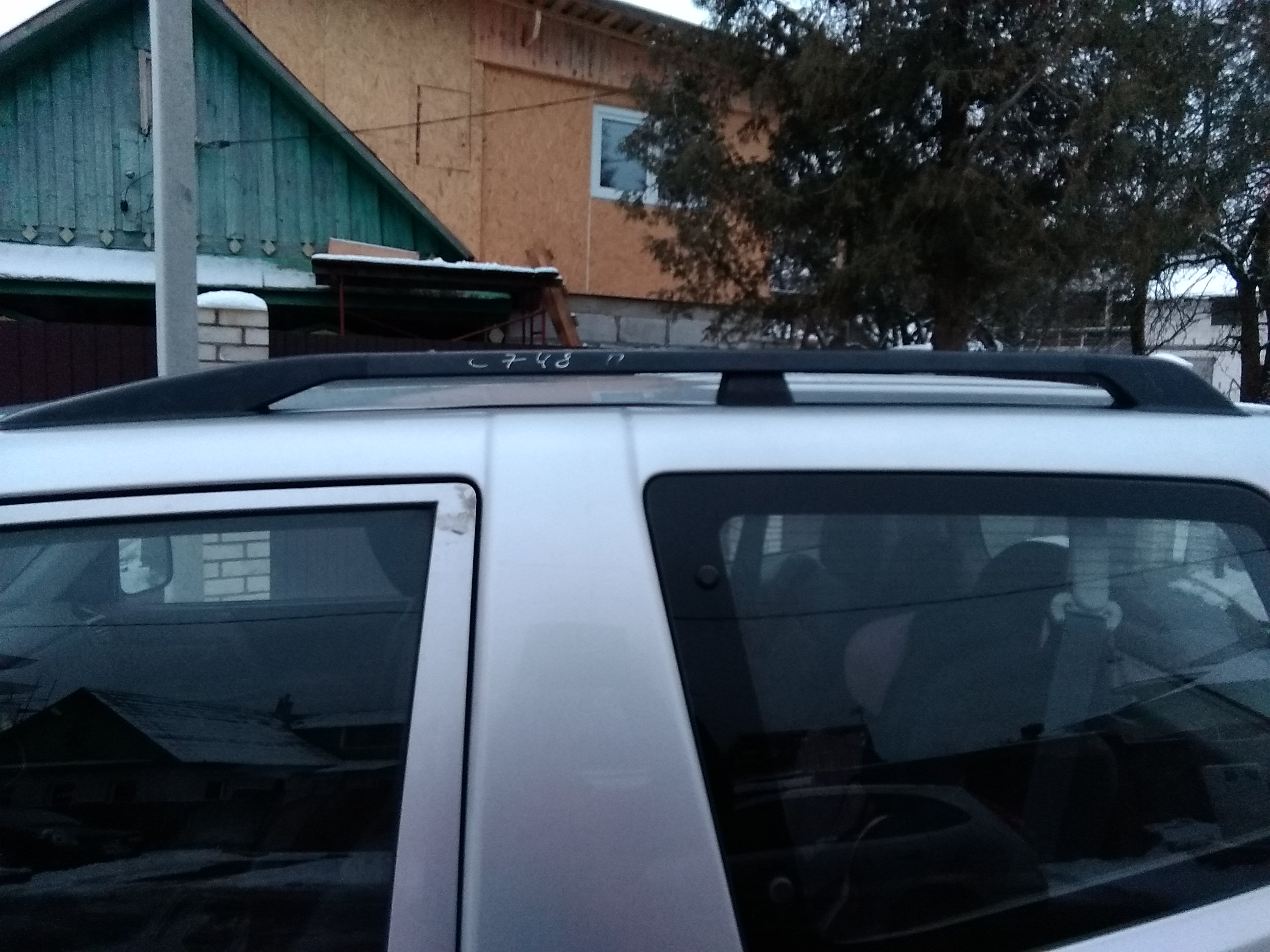

приветствую,вчера решил поставлю реленги,на свою трехдверку !!!начал в 12'00 разобрал весь салон сверху и обшивки боковые,никаких нет там выштамповок..снял с крыши молдинг с ним пробовал всунуть ну никак.жалко было резать!.в итоге приложил релинг в паз,вымерял так чтобы отверстие не попало в сварочную точку и в волну из нутри ,чтобы гайка из салона плотно прижимались к металлу.шпильки с резьбой м-6.рулетка,маркер,Шурик,сверло 6,час замеров и 5 отверстий готово!обмазал все герметом и на место!кстати молдинг резал болгаркой подгонял в размер по месту.до 5 вечера успел поставить только один ,начало темнеть ставил на улице.пока бегал как ошпаренный с этими релингами проебал уплотнительную резинку с правого релингами,правый буду потом ставить.смотриться супер даже с одним .фото обещал но на холоде сел телефон .не обессудьте

Эти "сварочные точки" и есть выштамповки под отверстия.А к рейлингам идут закладные болты с прямоугольными шляпками и гайками, никаких шпилек не требуется.

Сварочные точки от контактной сварки через каждые 3-5см по всей длинне желоба!!!сварочные точки никак не совпадают с шпильками которые торчат из реленгов.по крайней мере в трехдверке.
