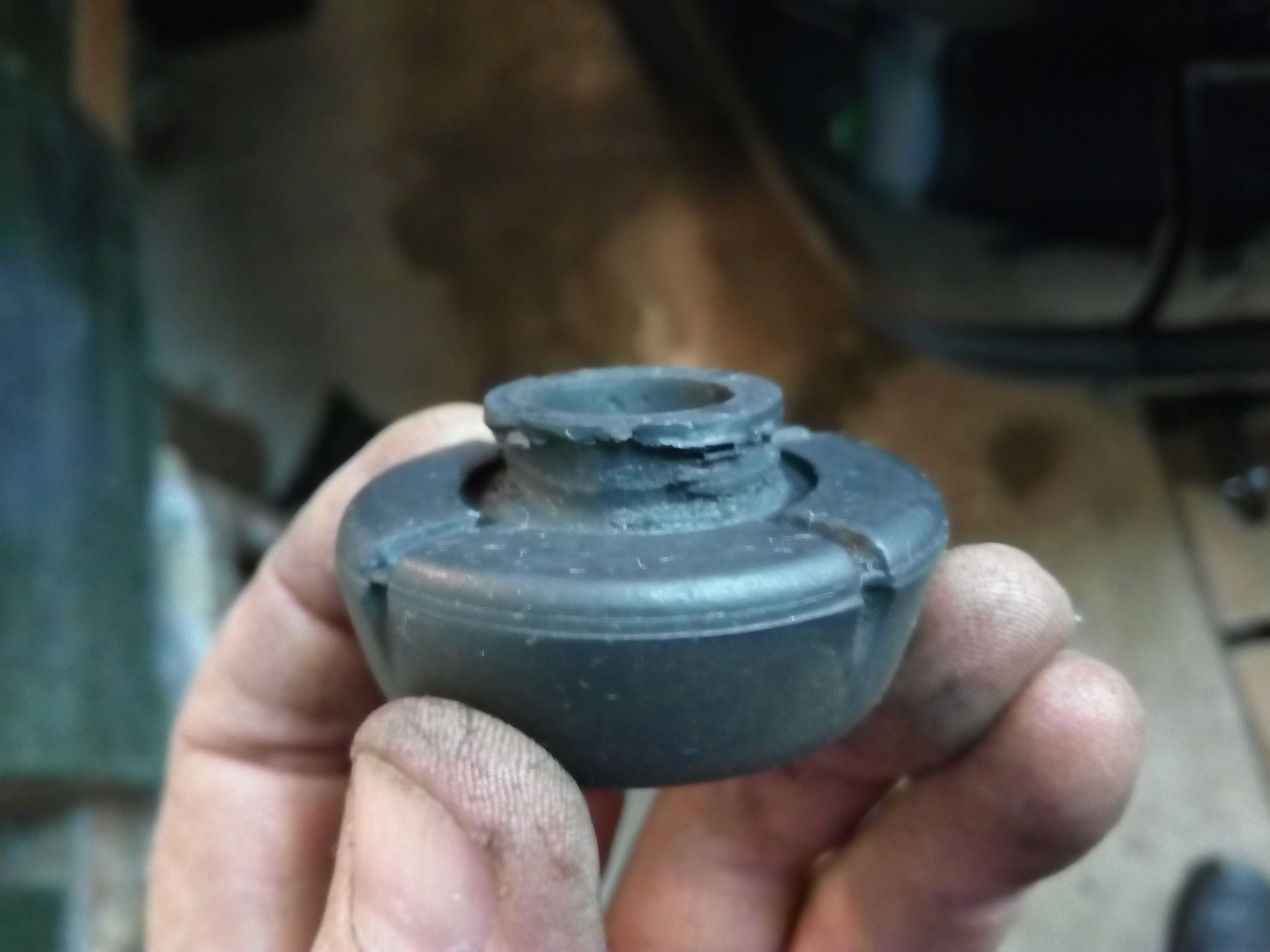

Всем здравия
Вот она, виновница каретного скрипа...
В нее вставляется металлическая втулка, так вот, эта металлическая втулка обросла(!!!) снаружи резиной с какого-то хрена
Произошла диффузия резины на металл, естественно резина терлась об резину вот и скрипело. Да и снаружи немного "погрызана".
А шаровые оказались в полнейшем здравии, жаль угробил пыльник на нижней, когда снимал (ведь даже не сомневался, что она скрипит, а очень зря). Ни в какую палец из кулака не выходил, думал съемник "схряпаю", пришлось греть, вот и сжег пыльник, балбес... Ступицу не снимал,хотя в вумной книжке указано снимать ее. Там все прекрасно и так откручивается и снимается. Шаровые поменял обе на CTR, очень уж хорошие на них отзывы и ценой жаба довольна
Всем спасибо за советы еще раз

Дык кто это? Не идентифицировал (Vadimich писал(а):Всем здравия![]()
В нее вставляется металлическая втулка, так вот, эта металлическая втулка обросла(!!!) снаружи резиной с какого-то хрена![]()
А шаровые оказались в полнейшем здравии, жаль угробил пыльник на нижней, когда снимал (ведь даже не сомневался, что она скрипит, а очень зря). Ни в какую палец из кулака не выходил, думал съемник "схряпаю", пришлось греть, вот и сжег пыльник, балбес... Ступицу не снимал,хотя в вумной книжке указано снимать ее. Там все прекрасно и так откручивается и снимается. Шаровые поменял обе на CTR, очень уж хорошие на них отзывы и ценой жаба довольнаВсем спасибо за советы еще раз

Дык это втулка штока амортизатора)) Их там две стоят, "бутербродом", снизу и сверху чашки. Эта нижняя, верхняя пучком)

Докопался значит )Vadimich писал(а):Дык это втулка штока амортизатора)) Их там две стоят, "бутербродом", снизу и сверху чашки. Эта нижняя, верхняя пучком)
