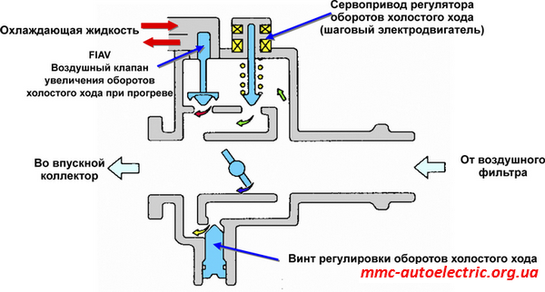

Re: Посоветуйте по оборотам на 6G74
Может FIAV, если он есть в вашей заслонке?
А то про его существование вообще мало кто знает...
