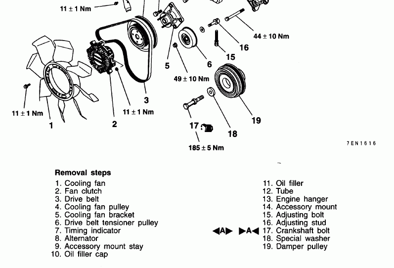

В некоторых мануалах эта деталь даже обзывается не шкивом а демпфером шкива (см. п.19).

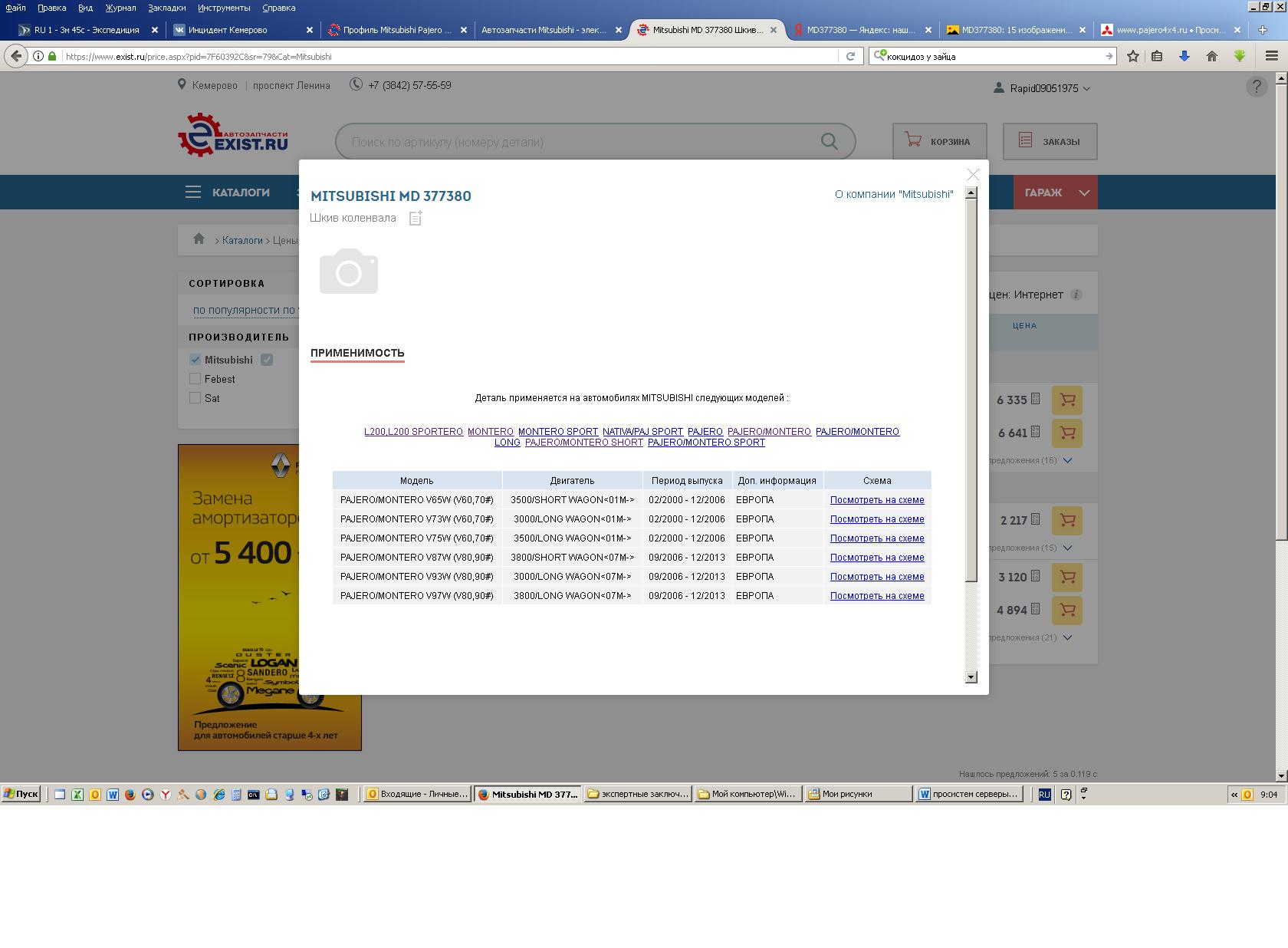

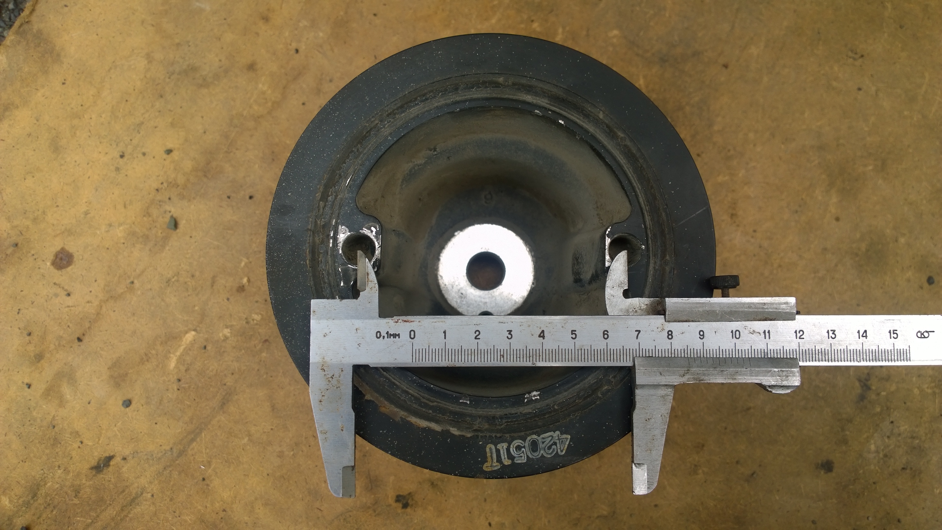

У меня стоит простой шкив MD 377380, может применяться во всех двигателях, если верить каталогу. Судя по картинкам из гугла он именно без демпфера и идет. Или демпфер на нем есть но я его не вижу? При разборке производил впечатление цельной детали. Хотя варианты возможны конечно. Со штангенциркулем мое фото.
Это фото моего шкива.

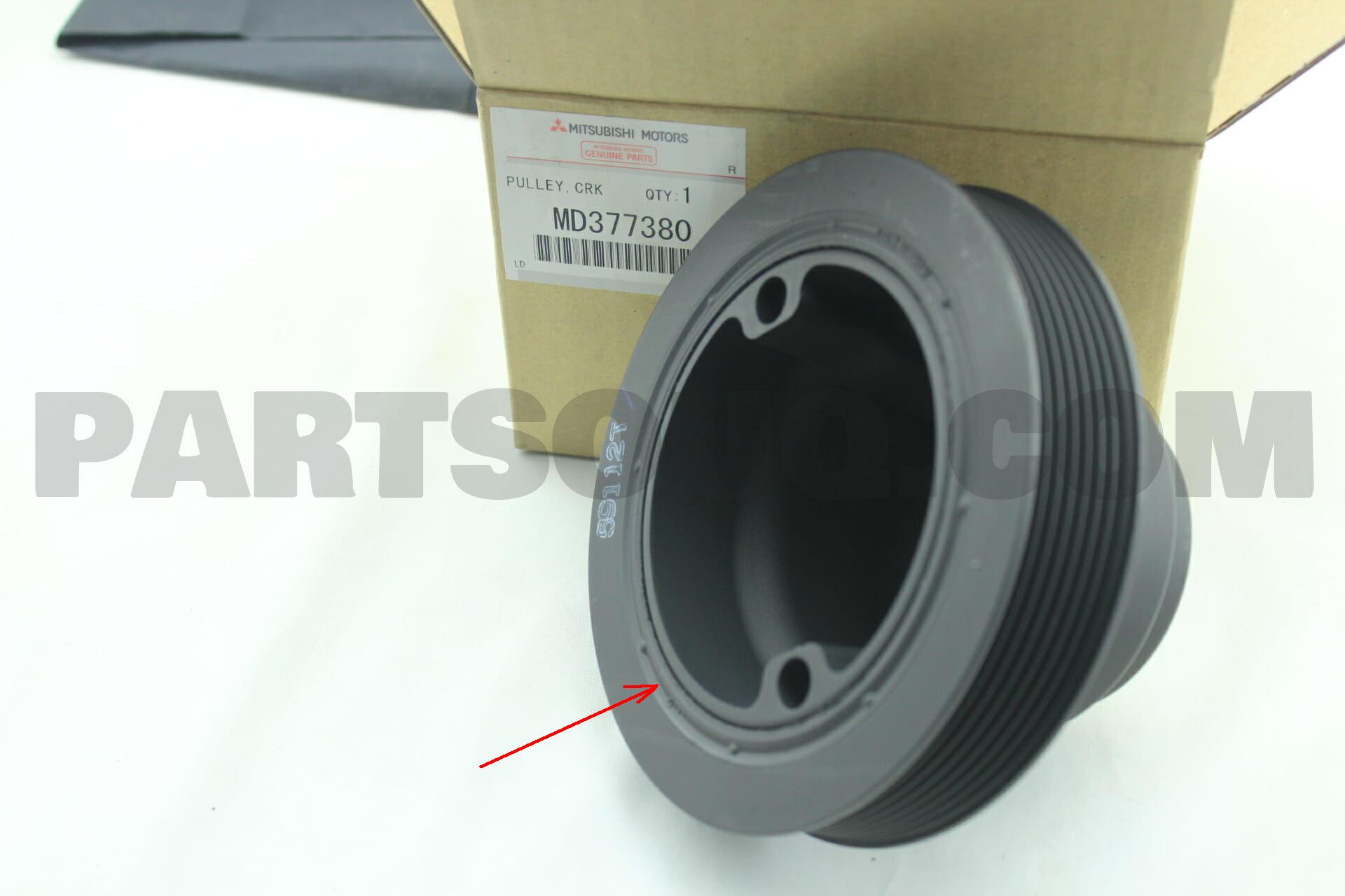

Rapid писал(а):Или демпфер на нем есть но я его не вижу?
Именно!
Стрелочкой я указал резиновое кольцо демпфера на твоей же фотке. Оно имеет характерные "пупыпышки"... Ткни в него отвёрткой и почувствуешь, что оно мягкое.
