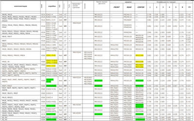

Такую картинку видел?
Судя по ней, карданы и подушка одинаковы.
А вот тросик и педали даже по каталогу внешне сильно отличаются. ИМХО, встанут с небольшим колхозом, но это не точно.

Я не был уверен, что расстояние между агрегатами на mini в 58 кузове и JR одинаковые, может тросик окажется коротким, кардан по длинне не подойдет, но теперь ясно что все совпадает, большое спасибо за таблицу. Буду приобретать комплект, а педальный узел думаю как нибудь пристрою.

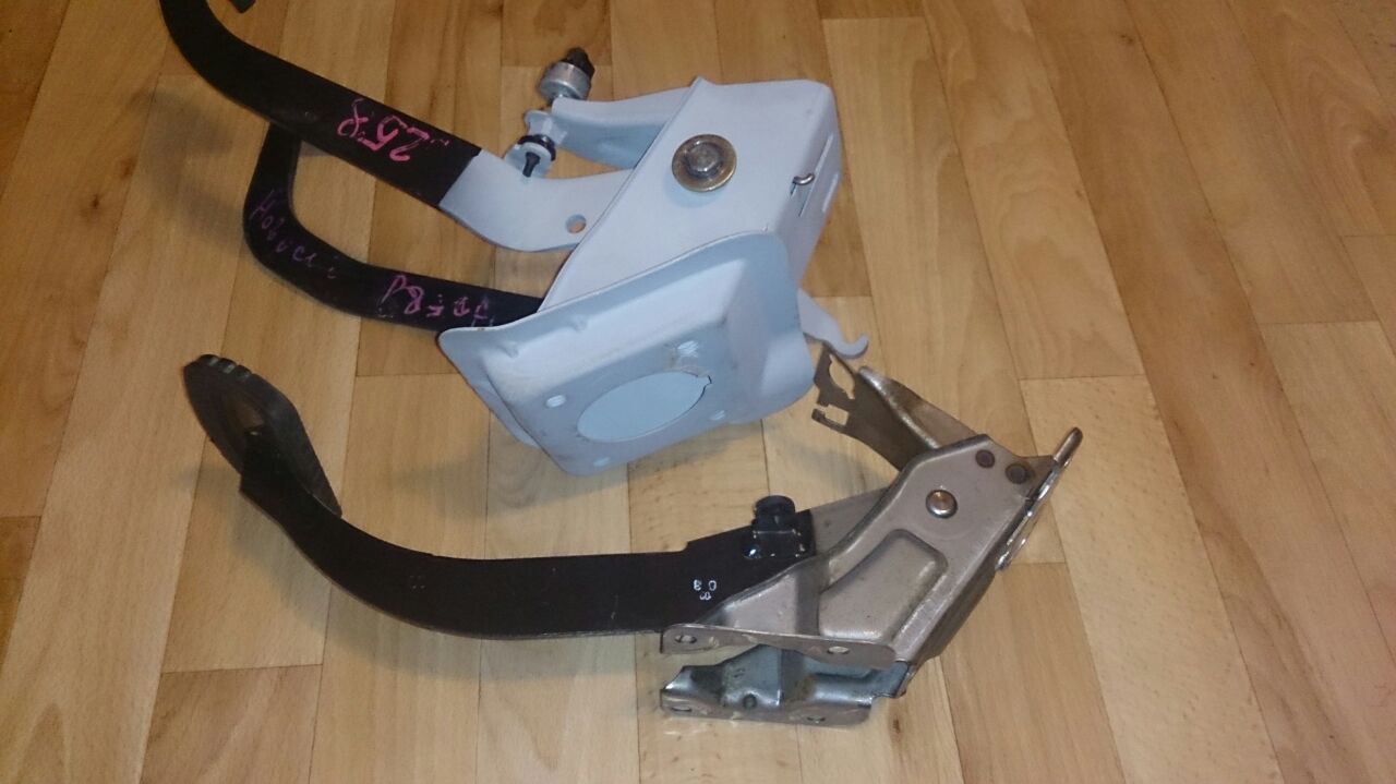

Педальный узел от джуниора ( у него четыре болта крепления) встает на мини (у мини шесть болтов крепления педального узла), а вот наоборот нужно смотреть. Остальное все одинаковое.
У меня есть педальный узел от джуниора, могу продать, пиши в личку если нужен
верхний педальный узел от джуниора мкпп<br />снизу педальный узел от автомата мини

Всё получилось, были небольшые проблемы с установкой педального узла, пришлось немного подпилить, подогнуть педаль тормоза и ещё пришлось пилить отверстие в тонеле под ручку. Ощущение что теперь езжу на другом автомобиле. На установку ушло три дня. Комплект достался за 12000р.
