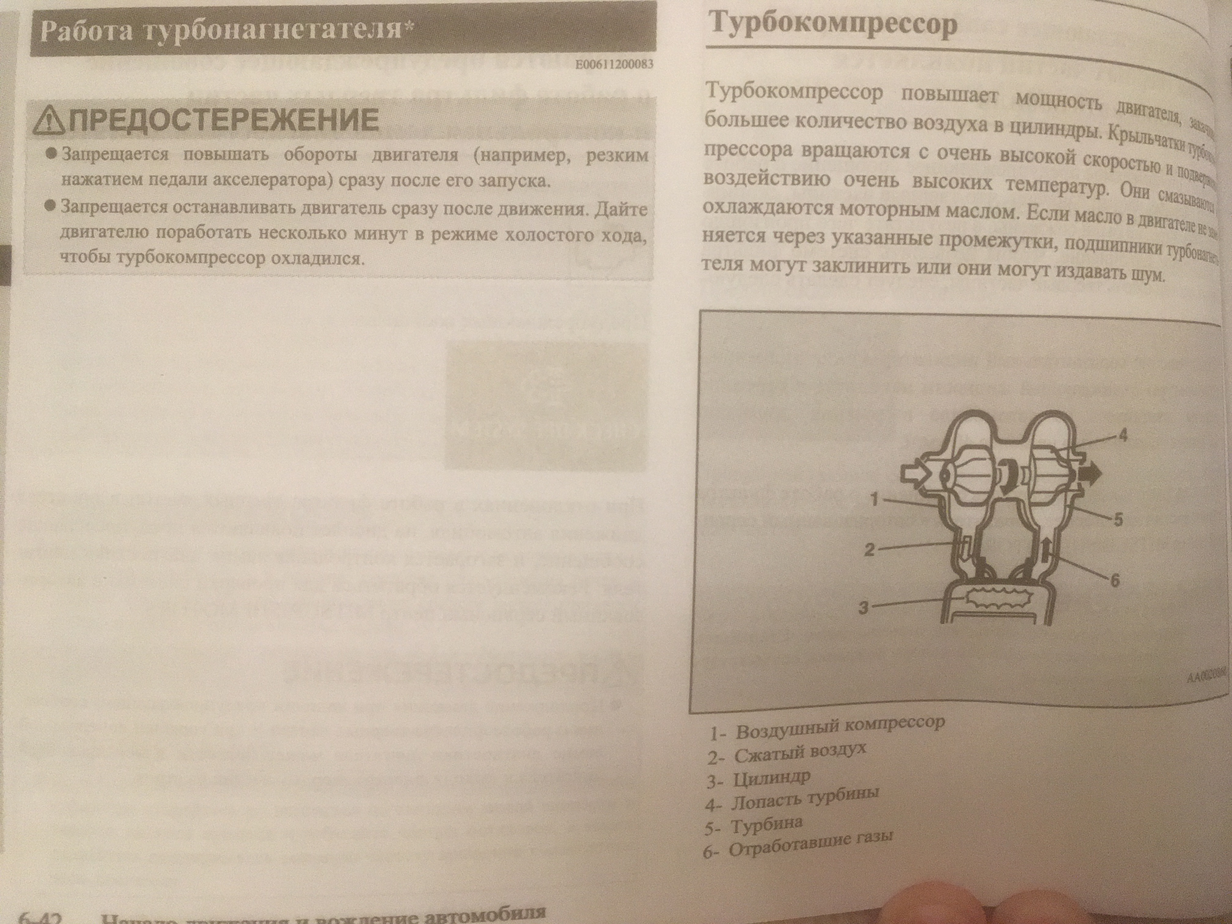

Alex_IZA писал(а):
sergmax писал(а):На ТО-0 ставил вопрос ребром. Нужен - не нужен. :nezl6:
В топку мастеров, что написано в книжке по эксплуатации?
чуток подождите, сфоткаю руководство, выложу

Вот что написано в руководстве

Ну там русским по белому написано, что нельзя глушить двигатель сразу после остановки. Значит турботаймер нужен.
Но я как-то уже 160 000 км без него проехал, и турбина пока без люфтов. Ну это 4D56, но КМК, сути это не меняет...
Просто после движения по трассе или после активной езды даю пару минут двигателю поработать на ХХ. После толкотни по городу на околохолостых оборотах там остывать-то толком нечему.
