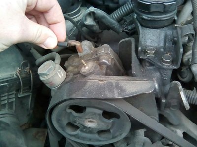

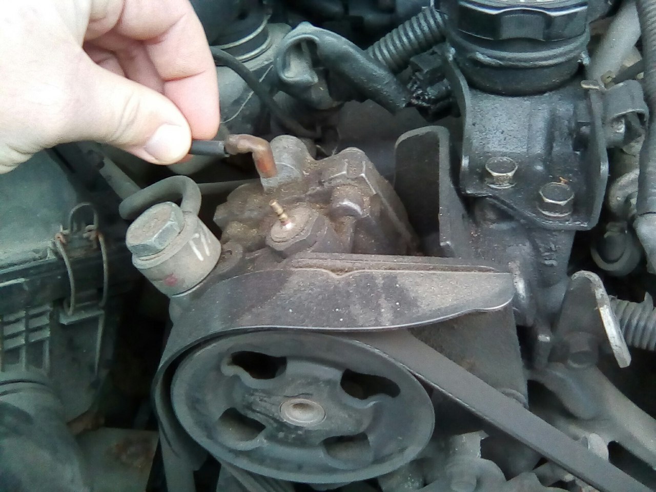

Вотъ. Увидел, что не сидит на своем месте.
За что он отвечает?
Можно просто обжать пасатижами и засунуть на место?

Отвечает за повышение оборотов двигателя при рулении на хх.
Чуть-чуть обжать чтобы залез, но не соскакивал.

Спс. То есть когда у меня падают обороты, когда я на месте рулем кручу, это из-за него?)
А то, что у меня последние несколько дней машину на холостых трясет, при включенной передаче (как будто троит) (но ошибок нет по пропускам зажигания, только егр горит). Это может быть от этого?

Падают обороты из-за того, что насос ГУР своей работой тормозит двигатель. Проводочек как раз для того чтобы скомпенсировать это явление.
Про остальное не знаю, такого у меня не было.
