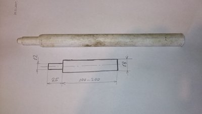

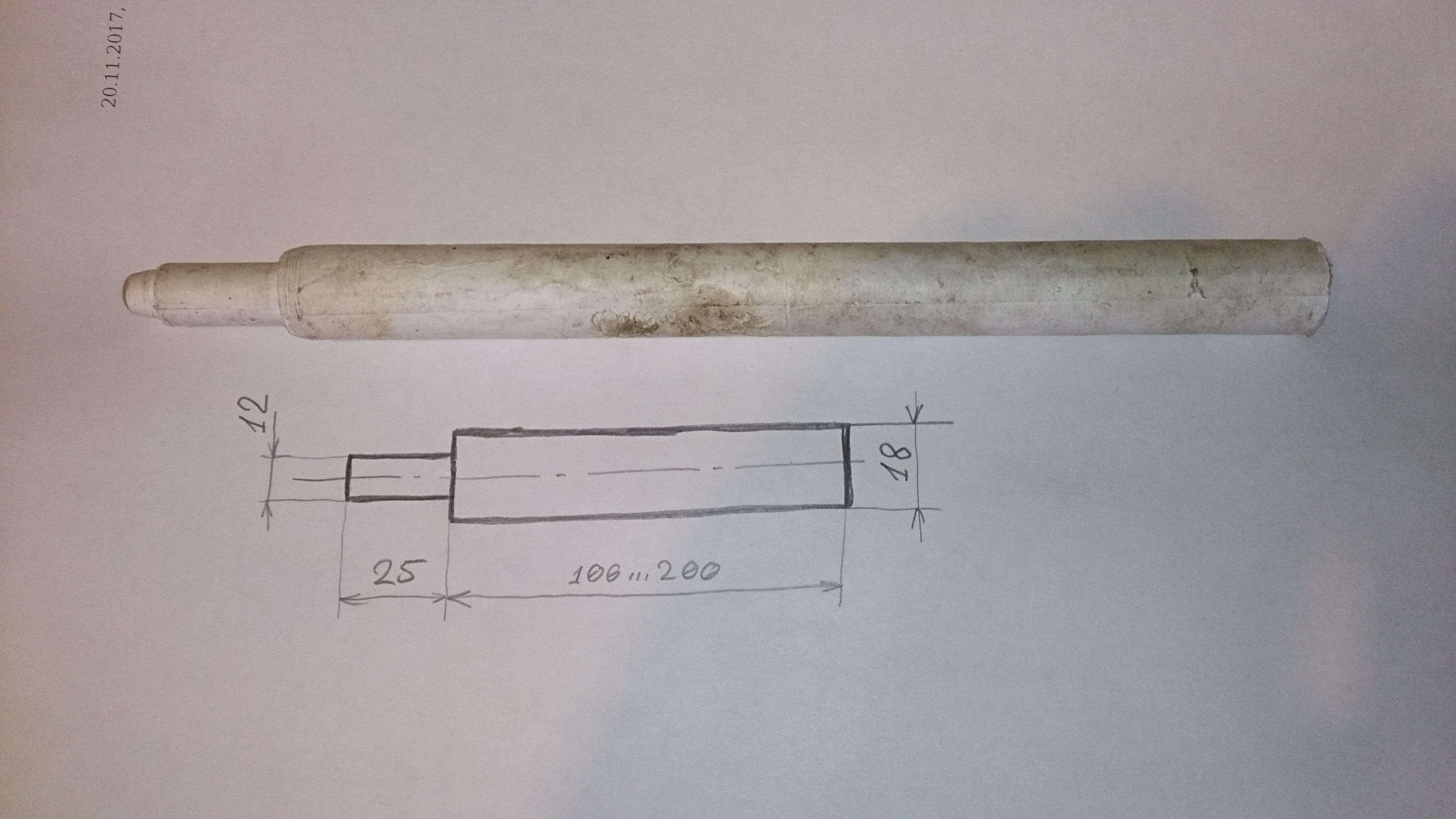

Ставил коробку в одного, машину поднял сантиметров на двадцать. Ставил без рычага переключения передач, его после установки самой коробки. Коробку со стороны кардана подвязывал из салона и снизу удобней направлять.
таким инструментом удобно устанавливать сцепление, центровать диск пока прикрутишь корзину
