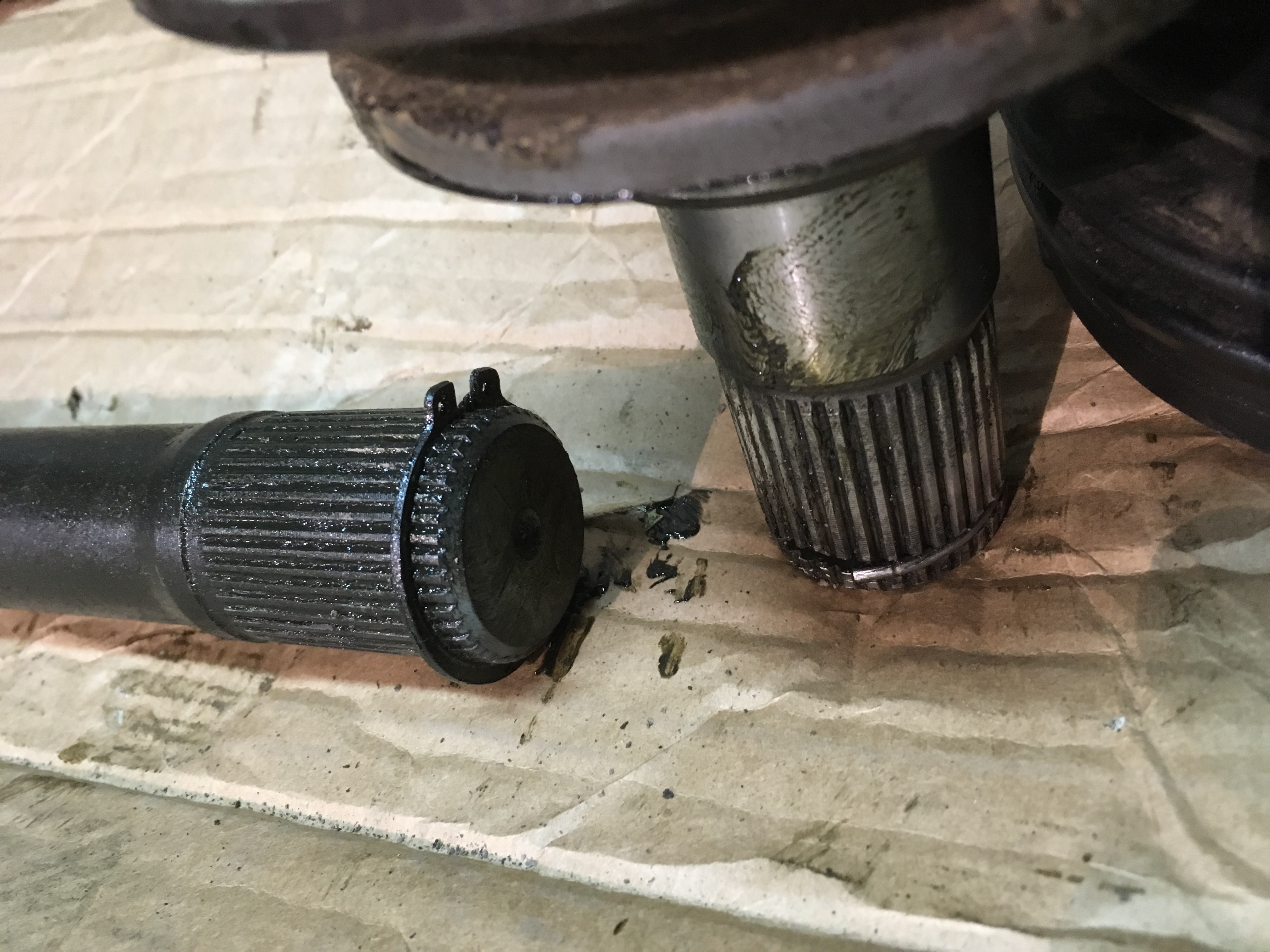

...Как оказалось, левый шрус на редукторе с блокировкой короче на 15мм.(с)
просто я менял левый где то с пол года назад, и вот после того что сегодня обнаружил...
я сверил диаметр, количество зубьев на внешнем и внутреннем шрусах привода
боюсь, вдруг я на длину не обратил внимания и впихнули короткий, он то наверное встанет но не защелкнется же просто
короче, нужно заострять внимание значит на том что не достаточно знать бензинка у вас 3 и 3.8 или дизель...
но еще и акцентировать внимание на том с блокировкой ваше авто или нет. Ну, и задний, левый правый привод похоже не взаимозаменяемые(не симметричные)

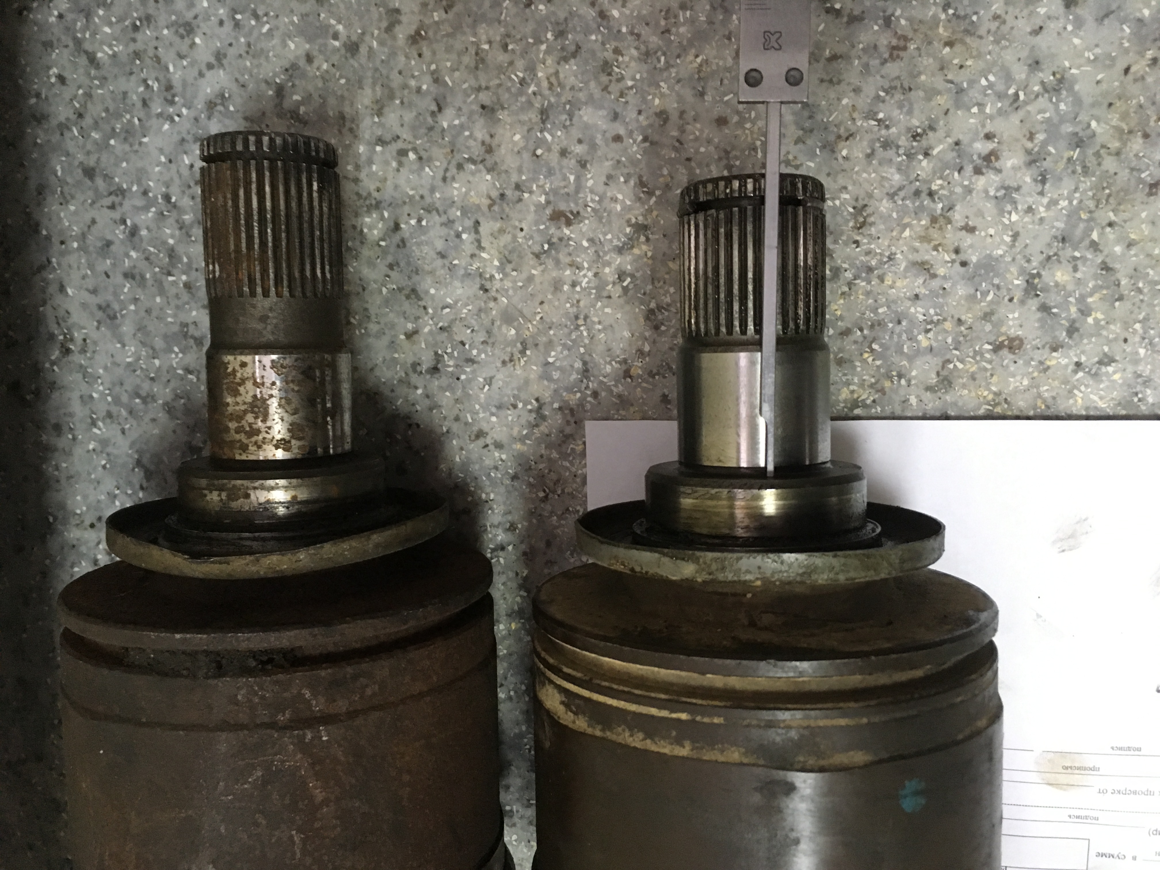

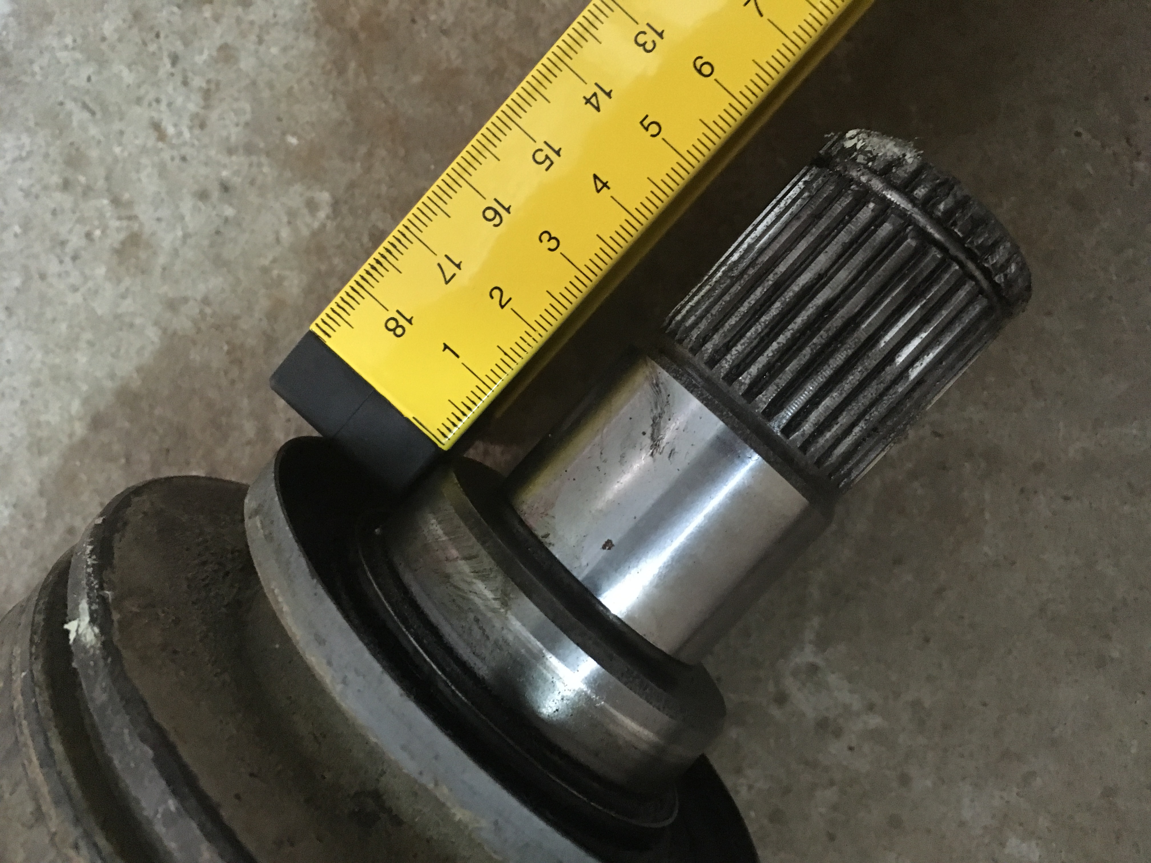

Первое фото это разница двух задних правых приводов
с блокировкой, на внутреннем шрусе, длиннее хвост
Без блокировки он короче на внутреннем шрусе
И второе фото это Длинна хвоста внутреннего заднего ЛЕВОГО привода с блокировкой
Интересно было бы узнать длинну внутреннего левого хвоста у шруса для редуктора без блоки

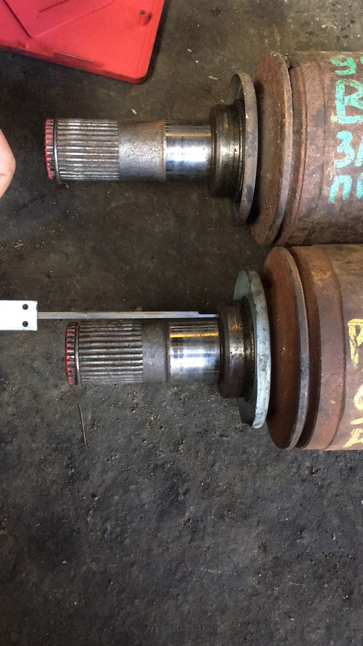

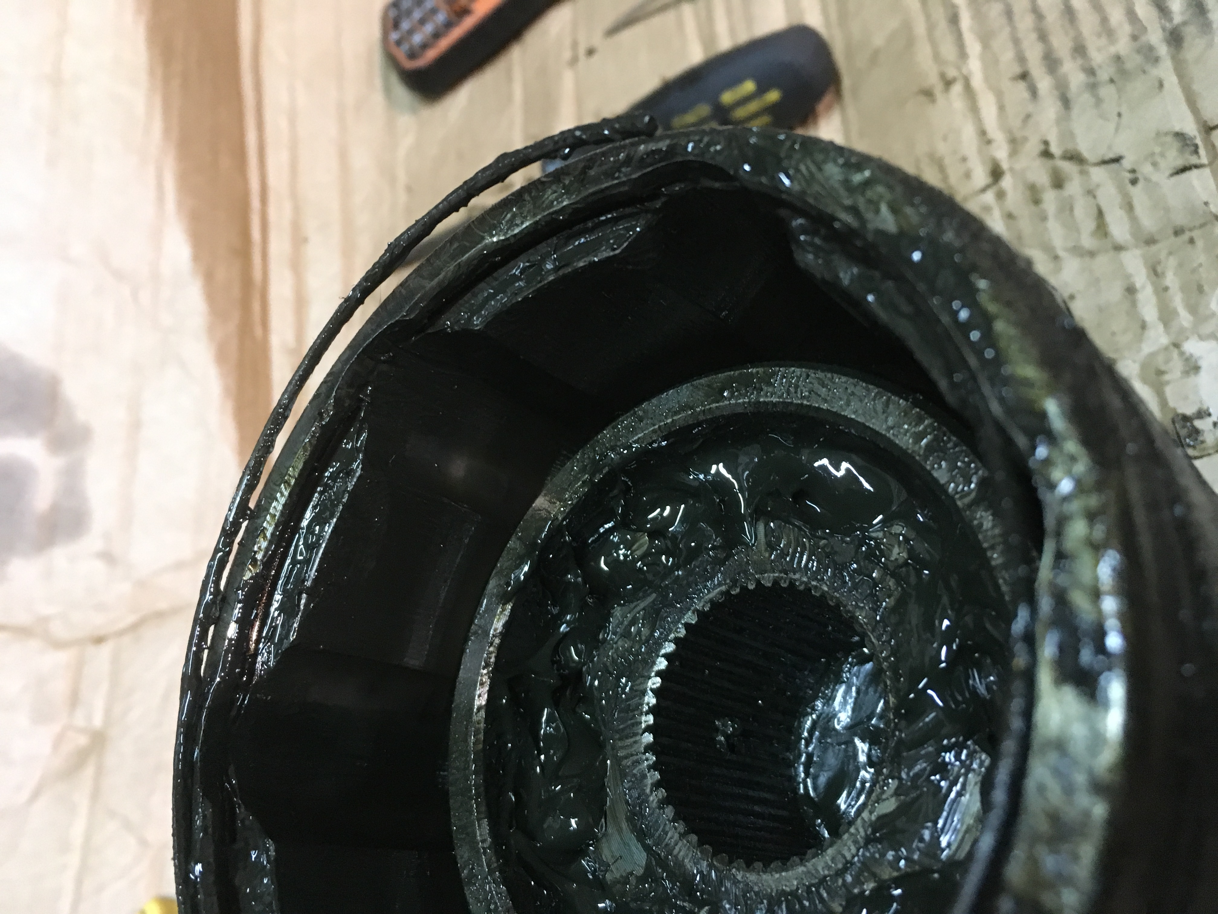

Едем дальше
Сравниваю внутренняя граната правая(более ржавая)от Паджеро без блокировки
И внутренняя граната левая с блокировкой
И ещё. Внутрянка разборная, чему я беспорно очень рад тк я скроил и взял привод на 6 тыс дешевле именно потому что он с редуктора без блокировки и по внутренней гранате другой длинны хвост
выводы:
сдается мне что в четвертом паджерике, без блоки, привода абсолютно симметричные и взаимозаменяемые
а с блокировкой, левый короче а правый наоборот длиннее приводов без блоки
выводы:

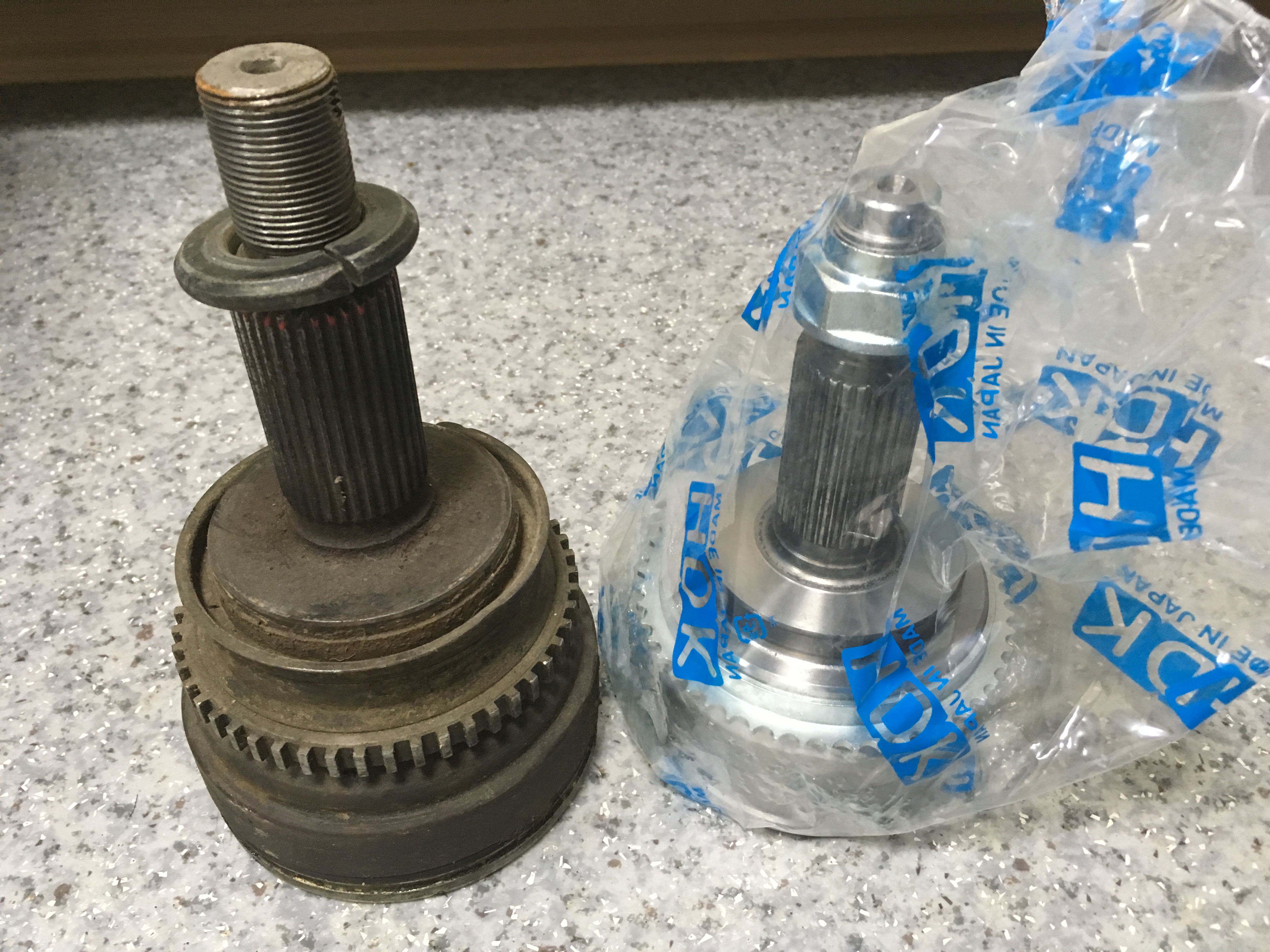

На фоне заднего внешнего, передний выглядит как от легковушки
Но за 200 тыс км пробега, передние все ещё живые родные когда как задние внешние оба умерли
