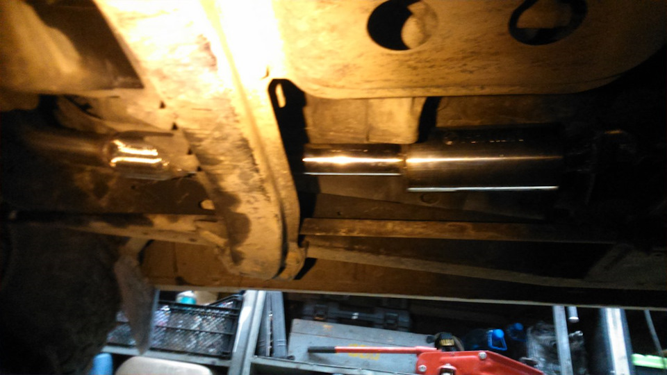

Здравствуйте, господа!
Сделал я тут себе выхлоп из нержавейки, и он мне не нравится! Он прямоточный, но слишком тихий! Совсем тихий.
Посему предлагаю его у меня купить по цене комплектующих + небольшой распил/откат мне за работу.
Вообще, машина у меня Галл-2, длинный, d4bh, v5mt1, без задней печки и кондея, ПРУЖИНЫ!!! (возможно, это имеет значение при прокладке выхлопной трассы), соотвественно подойдёт на паджеро 1, и возможно, на 2.

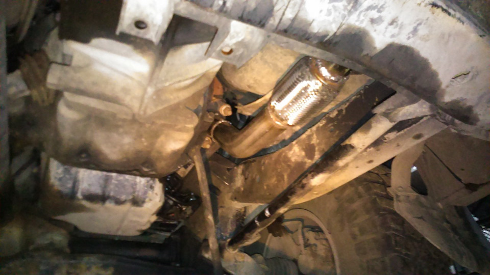

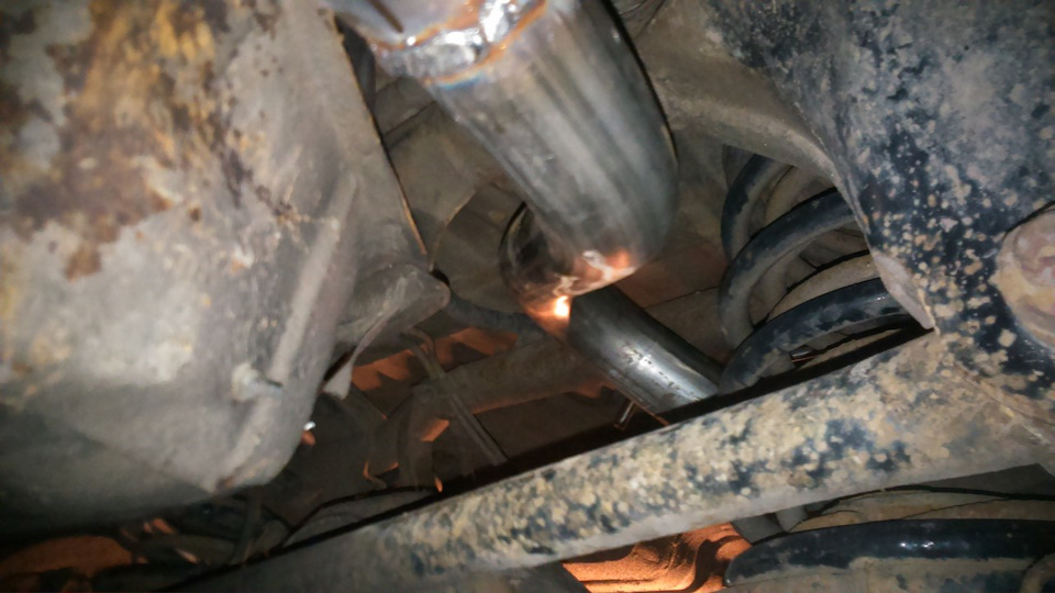

Система сделана на 100% из нержавейки, начиная от приёмного фланца под кольцо, заканчивая креплениями. Единственная деталь из черни - прижимной фланец, тот что с пружинами. Он штатный, но ему нет сносу. Сварено полуавтоматом, в углекислоте, нержавеющей проволокой.

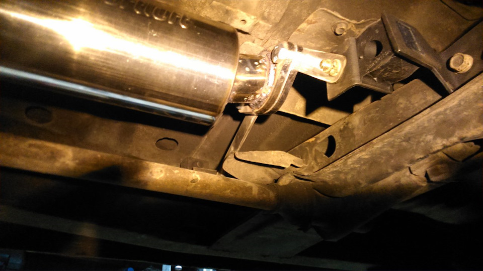

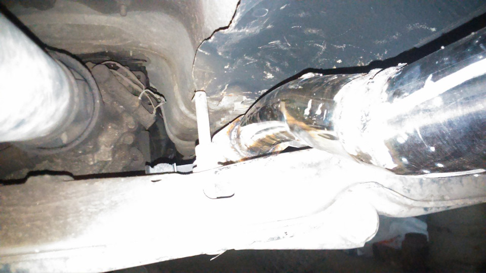

В системе присутствуют гофра, пламегаситель без диффузора, фланцы ф 54 8мм, прямоточный глушитель. Труба (ф50) и её изгибы, пара крепёжных пластин, и нержавеющий прут ф10. Швы на трубах отшлифованы. Швы у банок не отшлифованы. Все крепления к кузову штатные, кроме крепления в районе заднего моста, но там изготовлен самопал, который достаточно просто крепится к раме, без сварки. Переходники к креплению в районе резонатора так же в наличии, и так же из нержавейки.
Прикрепляю фото и видео, если есть какие либо вопросы, прошу звонить по 89б031вбб7о, либо писать на medved_1_nah@mail.ru либо на Драйв 2 https://www.drive2.ru/r/hyundai/1469743/
Вот тема с галлопер клуба, если есть вопросы, писать лучше туда, здесь бываю редко.
http://www.galloper.ru/forum/viewtopic.php?f=9&t=17555
Хочу за это великолепие смешные 13 тысяч.
Если нужны какие изменения -вэлкам, это обсуждаемо, благо есть двухтонный шаблон :D
Пробег на данный момент у сего твореня полгода и три тыщи км.

Ну подумаешь, затянулось на полгода дело с фотками. ::-[:
Итак, в тред призываются гуру сварки, специалисты по маркам стали, а так же знатные полировщики (но это не точно).
Полез сегодня снимать приёмную трубу для снятия размеров кое каких, да заодно решил фотографии отснять, как там оно после года эксплуатации в целом, и зимы - в частности.
Берём кисточку с мылом, отмываем шов
Вывод - не окислилась, цкотина. Ржавейкой не стала. :*TIRED*:
