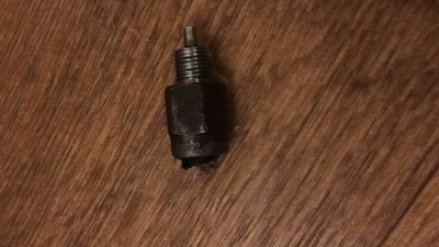

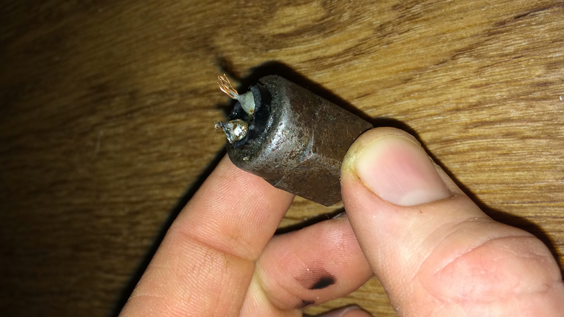

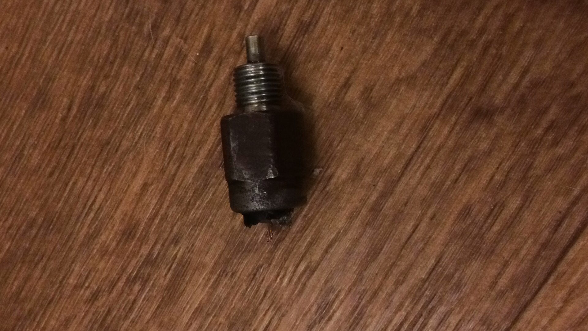

Решил разобраться с лампой включения пп. К датчику подходил один провод, да и то-то отвалился. Проверил проводку от датчика, лампа горит. Думал провод напаяю и все заработает. Припаял Поставил-нет. Разбираться начал, а оказалось, что провода два. Подскажите для чего нужен второй провод и куда он подключается. И на новом датчике два провода. Куда смотреть. А заодно , как проверить датчик.

На пипочку трчащюю нажимаешь и контактики должны замкнуться!!!
(Если чо, проверять тестером)

Спасибо, уже разобрался, их два и работать они вместе должны по одному ни как. Но это с чешского сайта, если я чешский правильно понял.
