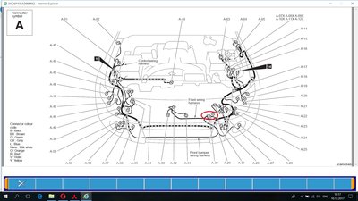

владею паджериком 4 в минимальной комплектации. решил поставить ПТФ, но не могу найти разъемы для их подключения. кнопку включения ПТФ поставил двойную - при нажатии загорается индикация на панели приборов. реле в штатное место установил, предохранитель уже был установлен. получается что проводка под них есть. а вот куда злодеи-производители :nezl6: концевики запрятали - большой вопрос. уже облазил все что можно :*WALL*: . может кто подскажет. заранее спасибо.

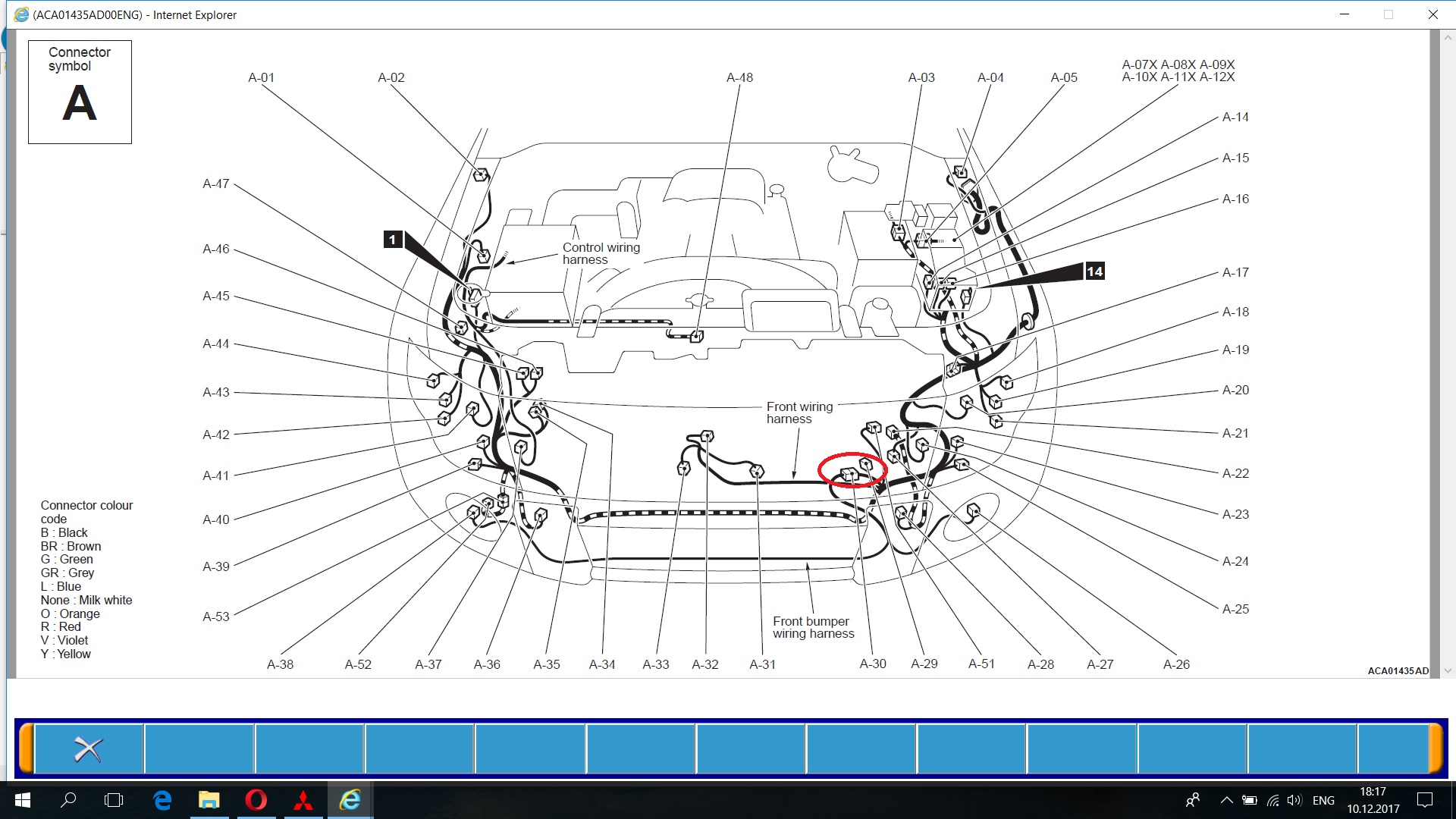

Четырёх контактный разъём А30
Две массы, два плюса на фары
Спасибо за подсказку. Сегодня попробую еще поискать. А разъёмы А31,32,33 похоже на вентилятор радиатора? Просто чтобы проще искать было, они в одном месте похоже от жгута разветвляются?

SNOOPER писал(а):
Дим Димыч Задонск писал(а):владею паджериком 4 в минимальной комплектации. решил поставить ПТФ, но не могу найти разъемы для их подключения. кнопку включения ПТФ поставил двойную - при нажатии загорается индикация на панели приборов. реле в штатное место установил, предохранитель уже был установлен. получается что проводка под них есть. а вот куда злодеи-производители :nezl6: концевики запрятали - большой вопрос. уже облазил все что можно :*WALL*: . может кто подскажет. заранее спасибо.
А подскажите, откуда такая красивая картинка? Как программа называется?

http://pajero4x4.ru/bbs/phpBB2/viewtopi ... 0%B0%D0%BB Вроде в этой теме... Давно пройдено, не вспомнить

все нашел, подключил, все работает
